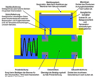

wieso wird einem eigentlich nicht gezeigt das man die Bremshebel per kabelbinder nahe am Lenker, da wo man den Druckpunkt haben will festzurren soll beim befüllen/entlüften?
hab jetzt zuviel Öl im System :D und hab mich penibel an die Anleitung von Magura bzw dem Hersteller meines BremsenKits gehalten.
Sei es drum, habe eben mal ne halbe Stunde mit nem engagierten Bikemechaniker in einem neuen Shop hier ums Eck gequatscht, die Bremsen versuche ich selbst so hinzukriegen wie sie sein sollen und mit dem Fahrwerk komme ich mal vorbei und er stellt das für nen schmalen Taler genau ein.
So lerne ich wie es richtig geht, nachdem ich mir der Youtube Academy zwar zufriedenstellende aber eben nicht professionelle Ergebnisse erzielt habe.
@Corto
Weil der "Trick" total an der Realität vorbei geht? Der Leerweg wird über die Verformung der Quadringe im Nehmer und die Position der Schnüffelbohrung sowie Übersetzung des Hebels am Geber definiert. Wenn der Hebel beim Entlüften gezogen wird, ist zudem die Chance hoch, dass die Schnüffelbohrung im Geber nicht mehr offen ist und man gar keine Chance mehr hat Öl durchs System zu drücken.
Wer beim Entlüften sein System überfüllt hat die Nehmerkolben nicht gescheit zurückgedrückt und fixiert oder das System mit Druck beaufschlagt, bevor es geschlossen wurde. Letzteres geht mit Magurasystemen ohne Modifikation eigentlich nicht.
Also den Bleedblock hatte ich zwischen den Kolben, und die vorher auch maximal zurückgedrückt weil man sonst garnicht die Bremsbeläge demontieren kann.
Schnüffelbohrung ? WTF
