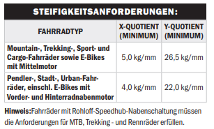

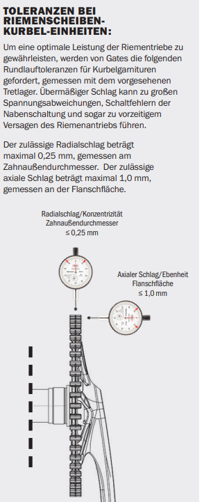

Da hätte ich gerne mal mehr zu als deine Aussage, die praktisch allen anderen Quellen die ich im Netz gelesen hab widerspricht.
https://www.sae.org/publications/technical-papers/content/2020-01-0876/
Bremsen am Rad ist für geübte Fahrer mit 0,71g möglich, also 6,96m/s². Abgesehen von Top Sportlern schafft eine solche Beschleunigung kein Radfahrer. Bremsen in der Größenordnung ist für Geübte bereits deutlich leichter. Aktuelle Scheibenbremse, Arsch hinter den Sattel und an der Grenze Bremsen, wo das Hinterrad gerade so noch Bodenkontakt hat. Die Spitzenbelastung für die Speichen ist entsprechend-
Das am Hinterrad eher Speichen brechen hat vielmehr damit zu tun, dass die zyklische Belastung vom Antrieb längerfristig wirkt und das Hinterrad auch mehr Masse vom Rad+Fahrer tragen muss als das Vorderrad.
Was dort steht stimmt. Tendenziell will man um Drehmomente zu übertragen Speichen haben, die tangential im Nabenflansch stehen, sich dabei nicht über etwaige andere Speichen bzw. Speichenbögen biegen müssen und Nippel+Speiche die knickfrei in der Felge stehen. Soweit zum Optimum, je nach Material kann es ein Laufrad langfristig aber auch vertragen, wenn zwischen Tangente am Speichenflansch und Speiche ein etwas größerer Winkel ist. Man muss halt wissen was man tut
