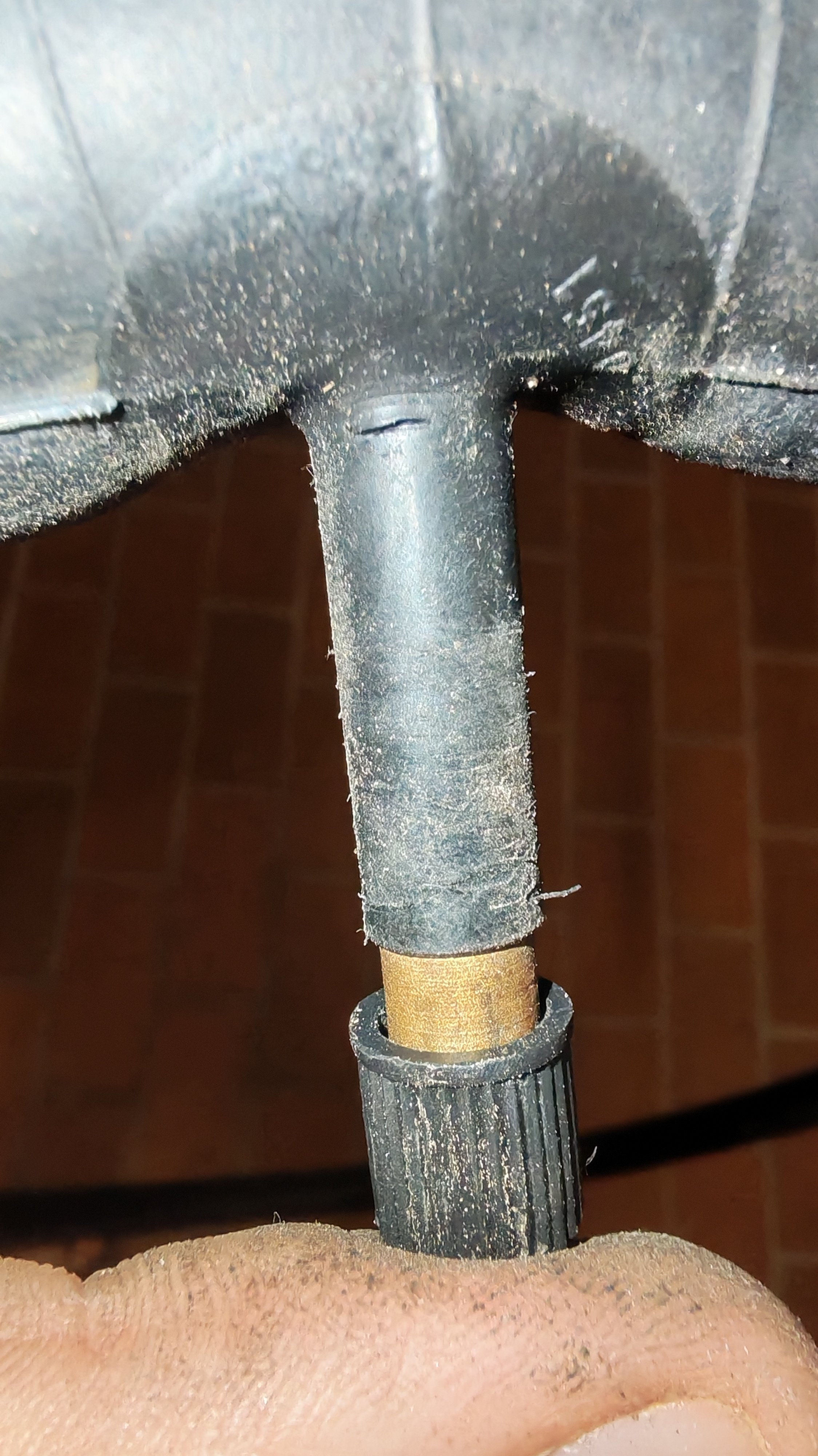

Also langsam habe ich die Nase voll. In den Sommermonaten sind mir 4 Schläuche kaputt gegangen.
  • 1x Gaadi, ca. 1 Jahr alt, Steinchen o.Ä. reingefahren, konnte ich flicken, hält wieder. ✅
  • 1x Schwalbe, ca. 3 Jahre alt, durchs Rumstehen geplatzt, geflickt, paar Stunden später wieder Luft raus. Löcher an anderen Stellen. In den Müll. ❌
  • 1x OEM, evl. auch schon 10 Jahre alt, durchs Rumstehen kaputt, geflickt, beim Aufpumpen wieder geplatzt. Müll. ❌
  • Gestern, wieder OEM, ca. 5 Jahre alt, 300km gelaufen, durchs Rumstehen geplatzt. Ich vermute, die Ventilbefestigung ist geissen, denn drückt man das Ventil, also den Schaft nach unten, entweicht Luft schneller. ❌
Nummer 4 wird nun gewechselt, da habe ich mal einen Standard-Continental-Schlauch gekauft, den ich mir dann jetzt auch nicht auf Halde legen kann. Also muss ich mir wieder einen Schlauch für Reserve kaufen.
Nun die Frage, was ist da empfehlenwert, was nicht so ein minderwertiger Mist ist und dann mal halbwegs hält? Also nicht so schnell spöde ist oder was dicker ist oder so und auch für hohe Drücke.
Reifenmaße sind 37-622, Druck bewegt sich im Bereich 5 bis 6 Bar, Systemgewicht ca. 130kg. Ventilart Dunlop oder Schrader, je nachdem was mehr Druck aushält. Ich habe mittlerweile Pumpen, wo ich beide befüllt bekomme. Sollte halt kein französisches sein.
Auf Gaadi lege ich mich jetzt auch nicht mehr fest, ist mir auch zu fummelig, die dicken Enden vom Gaadi zwischen Reifen und Felge zu bekommen, also kann ich dann gleich das Rad ausbauen und einen herkömmlichen Schlauch montieren.
Genau am Übergang von Schlauch und Ventilschaft gerissen. Kann man dann wohl wegschmeißen. Der Schlauch ist von Kend(r)a.
Bei Conti geht das Gewinde bis zum Übergang und da ist eine Mutter, um das Ventil zu fixieren.

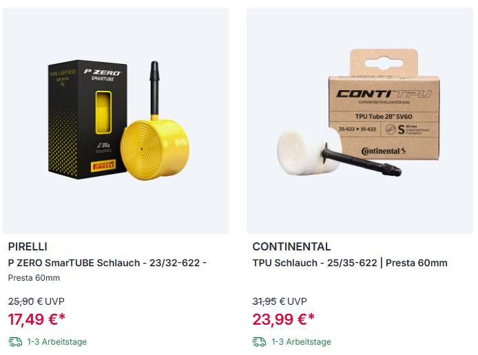

Bei den ganzen Problemen die du mit deinen Schläuchen scheinbar hast, würde ich mal grundsätzlich das gesamte System überprüfen, Luftdruck, Felgenband, Speichenspannung.
Versuchen kannst du natürlich aber zunächst auch mal sowas... Schläuche aus TPU gibt es mittlerweile von fast allen Herstellern.
EDIT: Ist wohl nichts für dich...
Bitte beachten: TPU-Schläuche dürfen nicht mit Felgenbremsen verwendet werden. Starke Hitzeentwicklung kann zu plötzlichem Druckverlust führen. Zum Schutz des Schlauches muss ein geeignetes Felgenband verwendet werden. Im nicht montierten Zustand dürfen TPU-Schläuche mit maximal 0,3 bar befüllt werden.
Da fallen mir aber natürlich deine Felgenbremsen als zusätzliches Problem ein, auch wenn Butylschläuche höhere Temperaturen aushalten. Gut für das Material ist es trotzdem nicht, wenn die Felgen immer mal wieder heiß laufen.

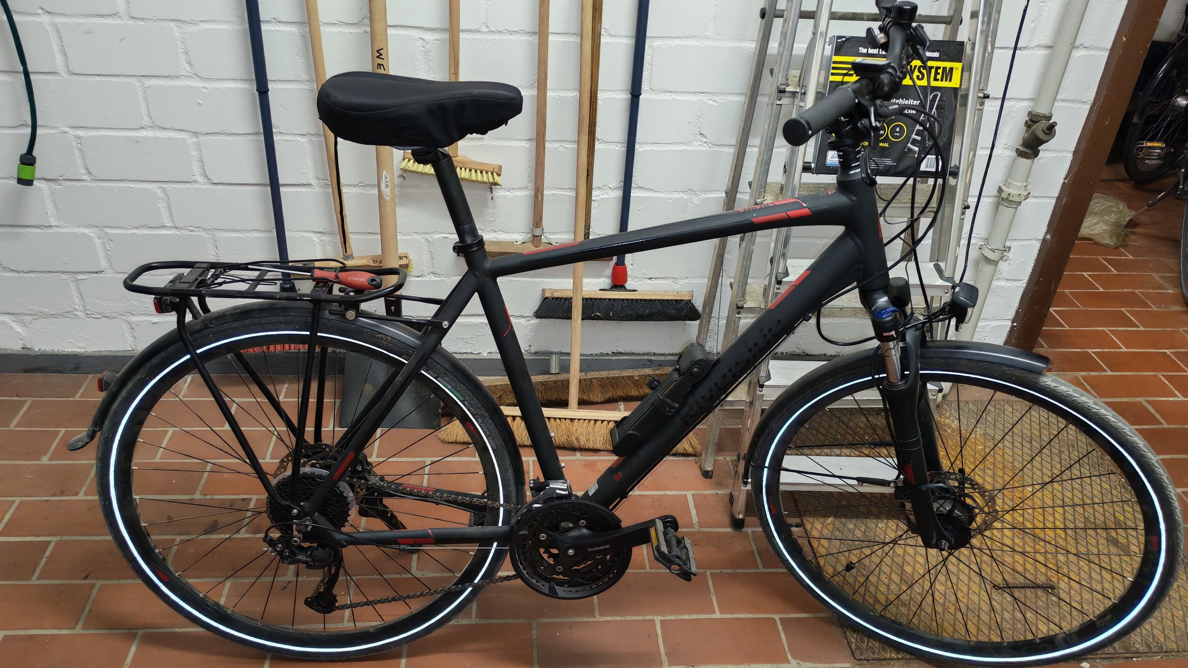

Da ging mir der Schlauch mit Autoventil zuletzt kaputt. Da kann ich TPU doch verwenden, zumindest bei dem.
Und das BBF Ronda steht zum Verkauf, da ich damit kaum noch fahre und 3 Farräder zu viel sind.
