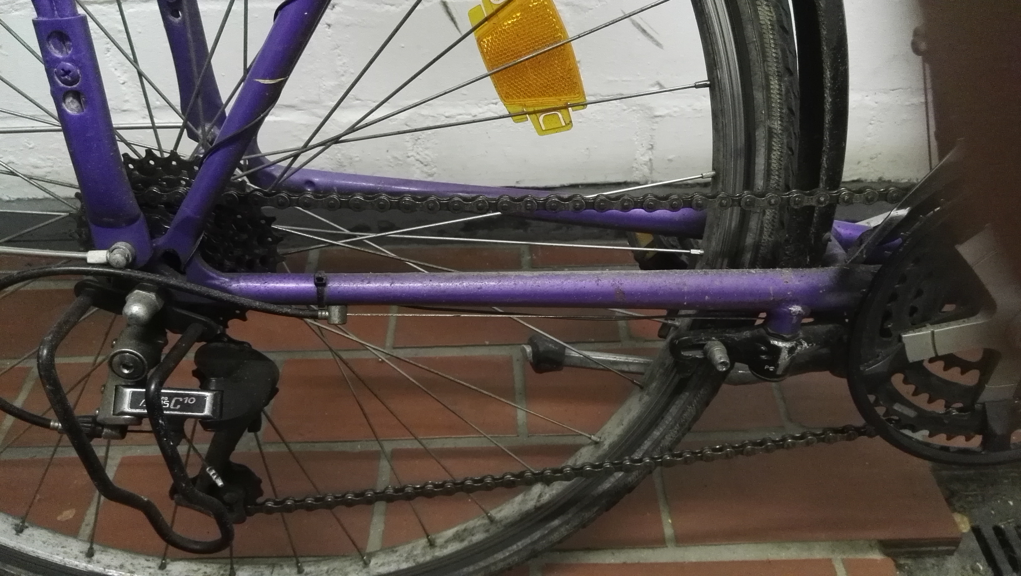

Und zwar wollte mein Umwerfer nicht mehr vom 3KB auf die kleineren schalten. Also Spannung mittels Trigger+Seilzug abgelassen. Das hat funktioniert. Nur hab ich mich so verhaspelt, dass ich keine "taugliche" Spannung mehr einstellen kann. Wenn ich den 1. gang (vo und hi) anwähle, hängt der seilzug geradezu rum, und die Kette auf dem 2 Kb. erhöhe ich die spannung etwas, krieg ich kaum noch einen höheren gang rein; schalte ich dann wieder runter, hängt der seilzug wiedrr komplett schlaff. was mir noch aufgefallen ist, dass der umwerfer beim runterschalten nur mit nachhilfe das gelenk, das den seilzug spannt, bewegt. beim hochschalten gehts, beim runterschalzen tut der umwerfer deshalb keinen mucks.. Hilfe!
was zur Hölle muss ich machen?!

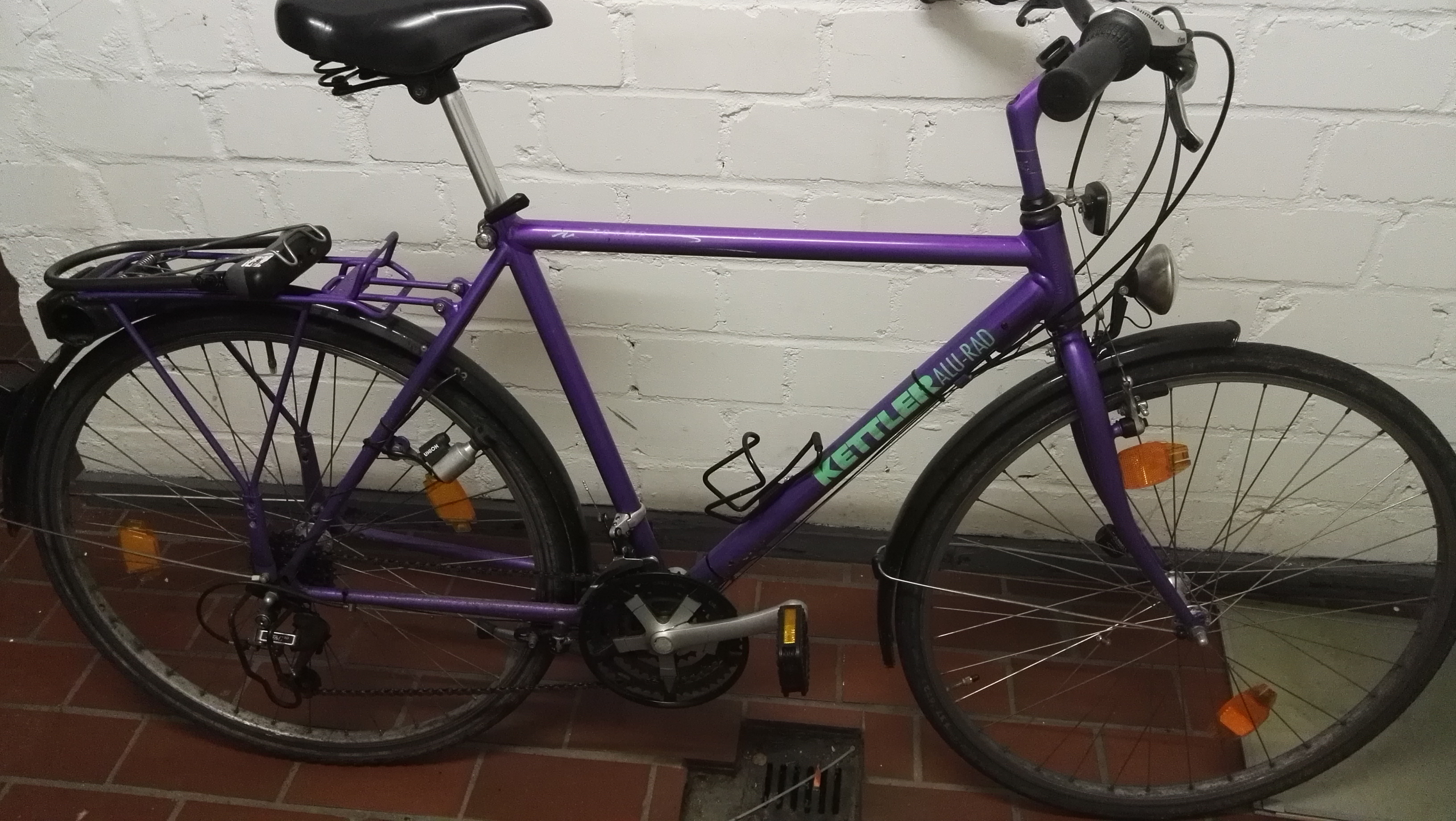

Mein Kettler mit der ollen Altus werde ich wahrscheinlich dennoch behalten als Notfallrad. Da kriege ich doch nie im Leben 50€ für.

@ Weißermann: Vermutung: Vielleicht deinen Schalthebel, bzw. dessen Innenleben geschrottet? Ist mir damals auch passiert, wo ich zu blöd war für Schaltung einstellen. Da habe ich auch u.A. die Spannung verändert. Am Ende war dann der Schalthebel im **sch und der Bowdenzug auch.
