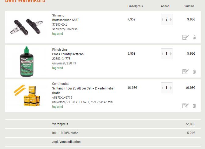

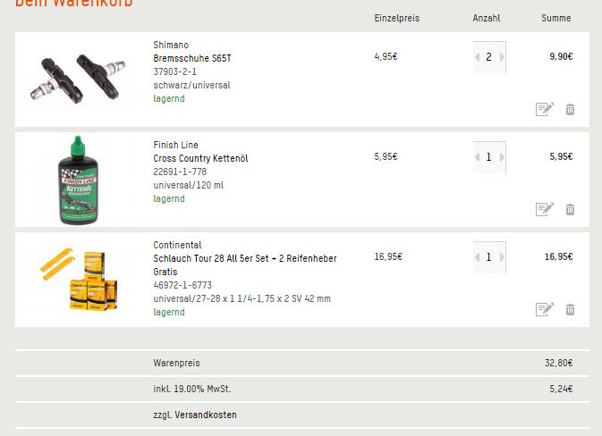

Cool, danke für die ganzen Tips!
Ich nehme dann wohl einfach das 5er Set mit den Reifenhebern, sowas habe ich natürlich nicht. Ich muss leider zugeben: Ich habe die Kette noch nie geölt. :freak: Das soll sich nun ändern, muss ich etwas beim Öl kauf beachten? Ich würde den schon verlinkten Shop nehmen, da ich dort das Continental Set mit den Reifenhebern kaufen werde.
Das wären dann incl Versand 38€. Ich frage morgen nochmal nach den Preisen beim örtlichen Fahrradhändler...
Edit: Ist der Unterschied beim SV von 40 zu 42mm ein Problem?

Ob 40 oder 42mm sollte bei einer normalen Felgenhöhe kein Problem sein.
Beim Kettenöl würde ich zu dem hier greifen:
https://www.bike-components.de/de/Rohloff/Oil-of-Rohloff-p3241/
Ich nutz zum Saubermachen ganz normale Küchenrolle mit etwas Kettenreiniger für Motorrad (gibts in jedem Baumarkt). Reiniger auf ein Stück Küchenrolle geben und dann mit der Hand die Kette mehrfach durchziehen, bis sie sauber ist.
Beim Ölen dann von innen immer ein kleines Tröpfchen auf jedes Kettenglied.
