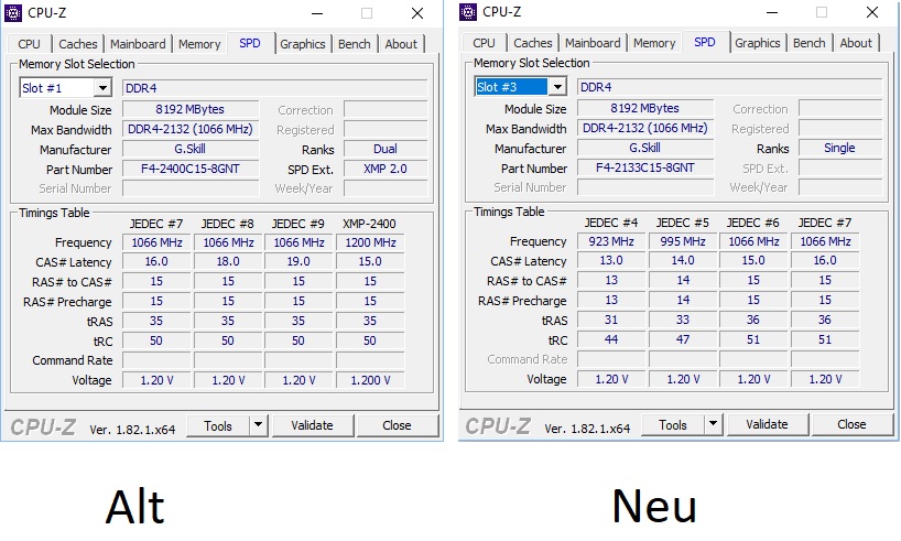

Ich wollte meinen Rechner mit mehr RAM ausstatten und habe mir jetzt einen 2. 8GB RAM Modul gekauft.
Nach dem Einbauen hab ich gesehen das ich den Falschen RAM gekauft, habe.
Und zwar hab ich vorher schon einen Mein Arbeitsspeicher: 8GB G.Skill F4-2400c15-8GNT drinen gehabt und sah nach dem einbauen das der neue Arbeitsspeicher nicht der gleiche ist 8GB G.Skill Value DDR4-2133 DIMM CL15 Single.
Da ich mich mit RAM nicht auskenne, wollte ich Frage wie Gravierend der Fehler, ob diese beiden Model überhaupt Kompatibel sind (da bei einem "Dual" da steht und beim anderen "Single".
Und ob ich versuchen sollte den Falschen RAM bei Mindfactory zurück zu geben und mir den richtig RAM holen sollte?

Welche CPU benutzt du? Wenn es eine Skylake CPU, also ix-6xxx ist, dann kann diese CPU nur DDR4-2133 nutzen. D.h. auch wenn du damals DDR4-2400 gekauft hast, läuft das RAM nur mit 2133. Wenn du eine spätere CPU also 7xxx oder 8xxx oder AMD Ryzen hast, dann könntest du schnellers RAM nutzen.
Der neue RAM läuft aber offensichtlich korrekt und da deine CPU wahrscheinlich 2133 RAM nutzt, würde ich alles so lassen.
Dual oder single ranks ist unwichtig für dich. Das hat mit "dual channel" oder "single channel" nix zu tun. Das ist nur die interne Organisation vom Speicherriegel selbst.

Den RAM gibt es sowohl mit 2133MHz, siehe https://geizhals.de/g-skill-nt-series-dimm-8gb-f4-2133c15s-8gnt-a1324652.html als auch mit 2400MHz, siehe https://geizhals.de/g-skill-nt-series-dimm-8gb-f4-2400c15s-8gnt-a1324684.html
Der eine ist Single-rank, der andere Dual-rank. Der eine 2400MHz-DDR4, der andere 2133MHz-DDR4. Beide können 2133MHz via SPD, der 2400MHz RAM die 2400MHz via XMP.
Steckst du beide zusammen wird der 2133MHz RAM aus Kompatibilitätsgründen den Takt u. Latenzen vorgeben.

In dem Taktbereich von 2133-2400MHz sollte Single- bzw. Dual-Ranked Bestückung egal sein.
Also drei Möglichkeiten:
1) Fahre beide mit 2133MHz / CL15
2) Versuch beide mit 2400MHz / CL15 laufen zu lassen
3) Tausche den neuen für 2133MHz spezifizierten RAM bei MF in 2400er um

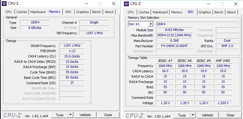

Also.
Hab den neuen Riegel raus und werde ihn zurück schicken und mir den 2400Hz Riegel holen.
Hab das mit dem XMP Profil im Bio´s geladen, gespeichert und neugestartet.
Bitte um Rückmeldung (siehe Bild) ob alles Funktioniert hat.
EDIT: Richtiges Bild ist nun drinen.

Ja, ist alles richtig. Die 1197,x MHz die dir bei DRAM Frequency in CPU-Z angezeigt werden mit 2 multiplizieren und das ergibt 2400MHz.
Ehrlich gesagt würd ich mir bei nem Ryzen aber auch mind. 3000MHz oder 3200MHz mit CL14 kaufen wollen. Ryzen profitiert (sehr) stark von schnelle(re)m RAM. Vorausgesetzt das gibt dein Budget her.
