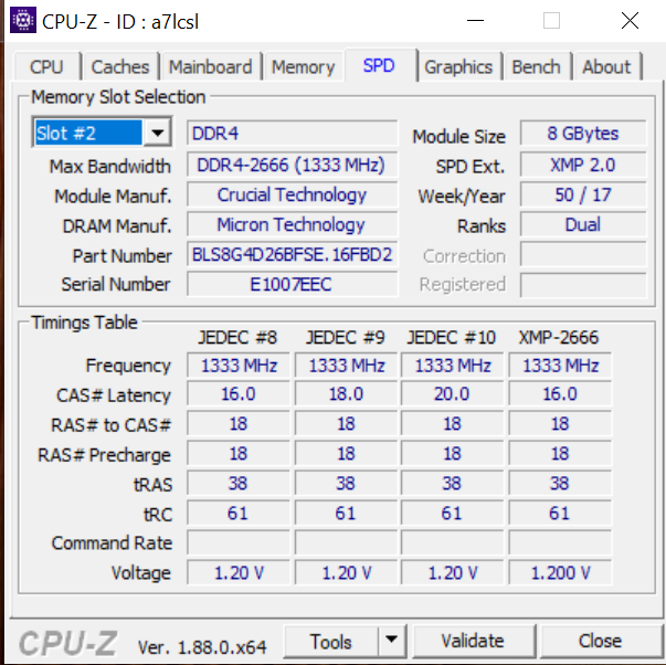

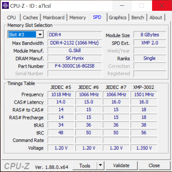

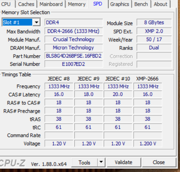

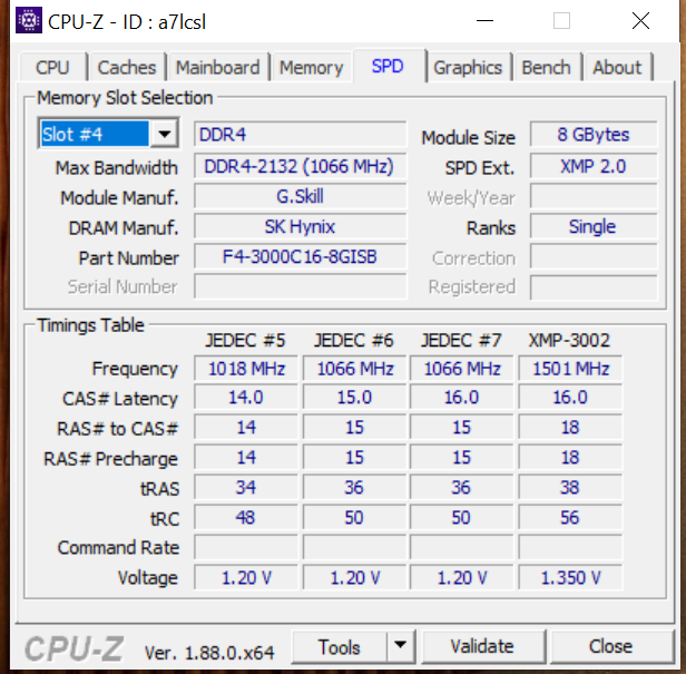

Moin,
hab das MSI X570 Gaming Plus und es läuft auch eigentlich alles bis auf den RAM.
Sind 4x8GB, Marke Taktung etc seht ihr auf den Screenshots. Verbaut habe ich die Riegel wie auf dem alten Board sprich Slot 1&3 gleiche Riegel und 2&4 gleiche Riegel.
Wieso sind die eig. 3000er G.SKill so schlecht angebunden bzw nur single? würde gerne alle 4 auf mind. 3000er takten ( Im BIOS getan allerdings wird im System dann nur 1500mHz angezeigt).
Wo ist mein Fehler? Vielen Dank für eure Hilfe.

Müsste Slot 3&4 auf den Screenshots nicht dann auch dual anzeigen statt single?
Ranks =/= Channel.
Außerdem bist du im falschen Reiter von CPU-Z. Für die tatsächlich anliegende Geschwindigkeit musst du im Reiter Memory nachschauen. SPD liest nur die im Riegel hinterlegten informationen aus.
Schau mal im Reiter Memory

Gem. deiner Screenshots laufen Slot 1 & 2 auf 1333 und Slot 3 & 4 auf 1066. Sind diese Anzeigen aussagekräftig?
das zeigt nicht an wie schnell der RAM aktuell läuft. mWn ist das der im "standard" nonXMP-profil (SPD?) hinterlegte takt. was aktuell anliegt steht bei CPU-Z unter Memory.
es gibt immer der langsamste/schlechteste riegel den takt bzw die timings vor.
