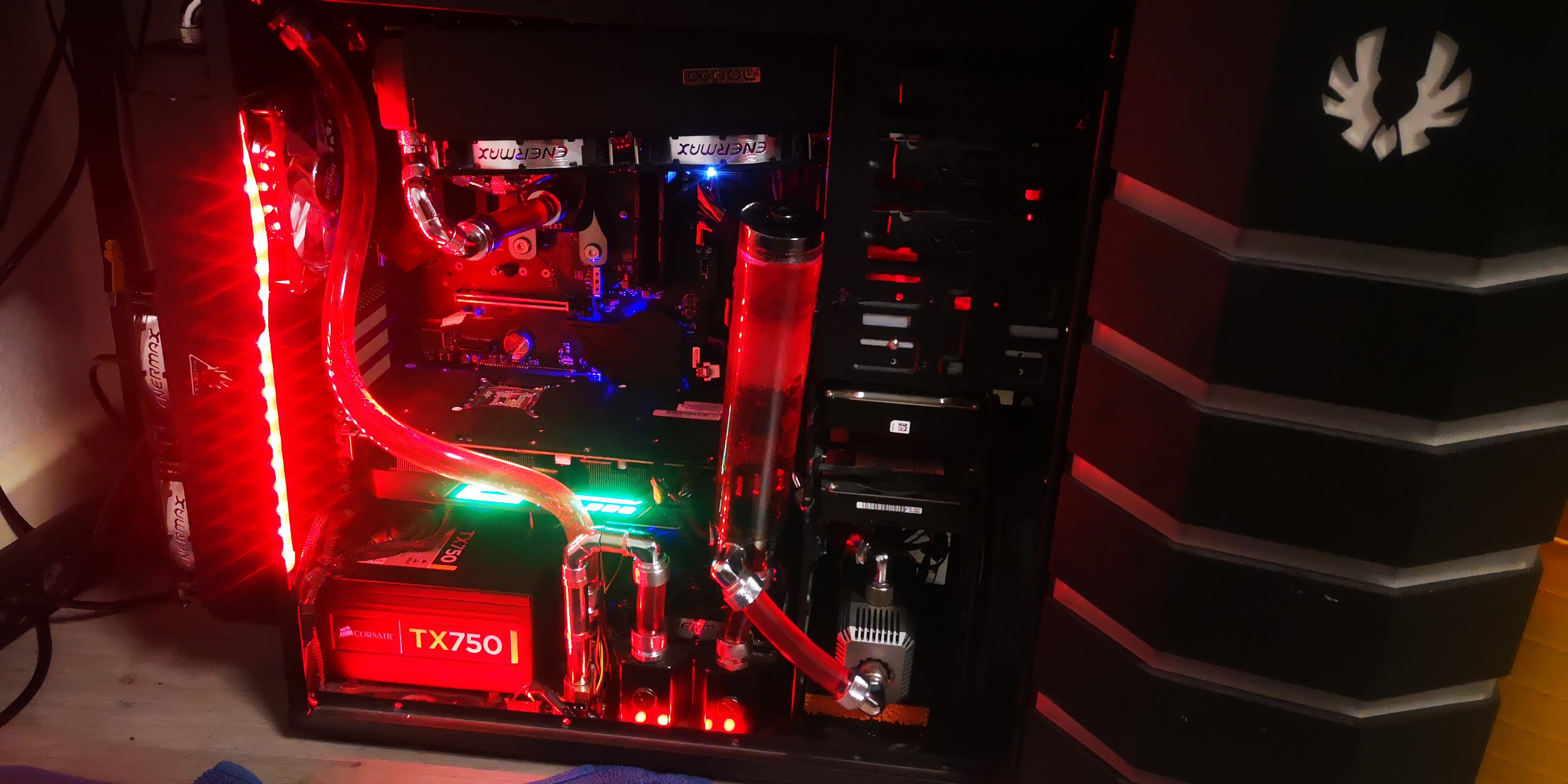

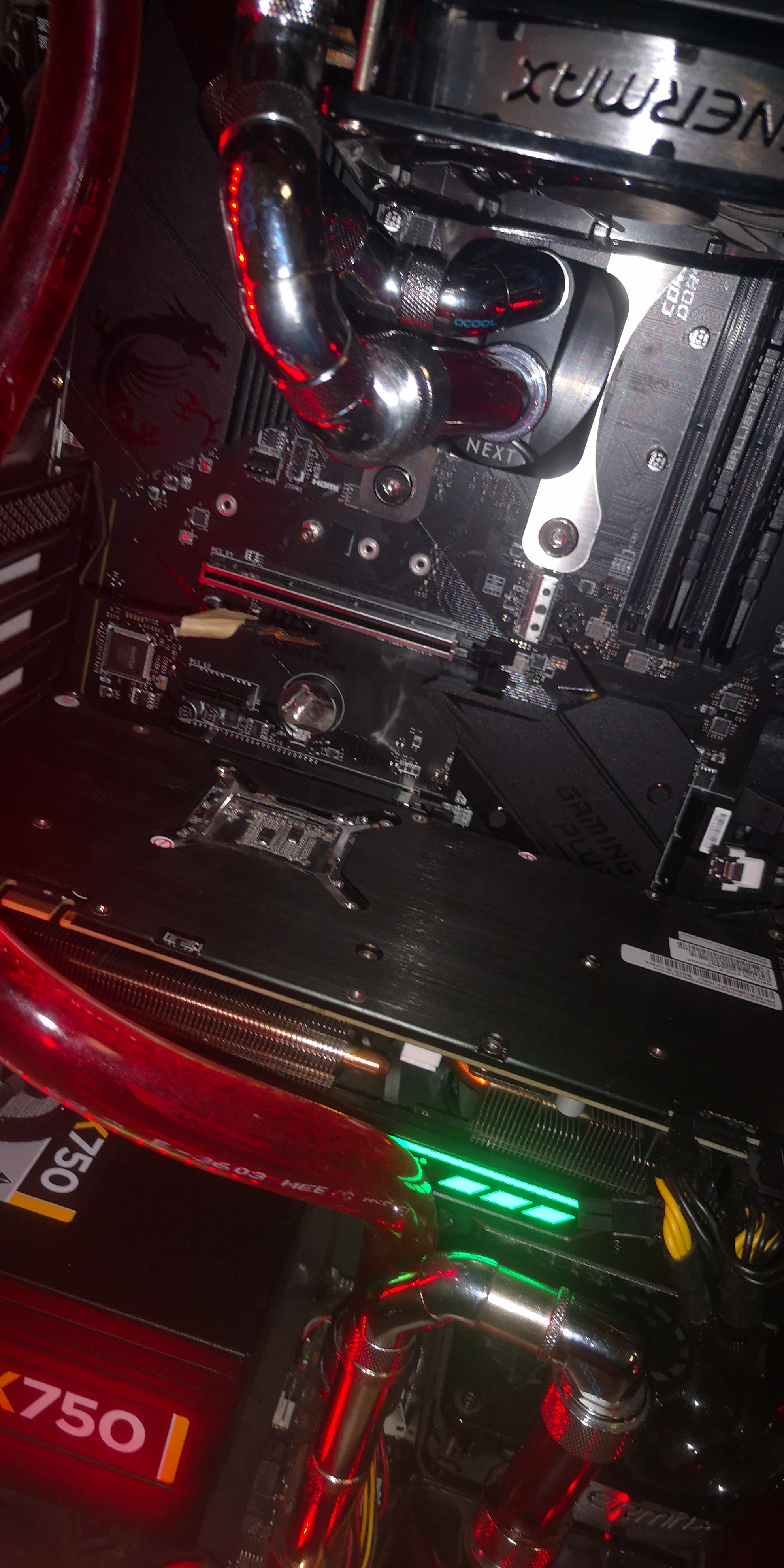

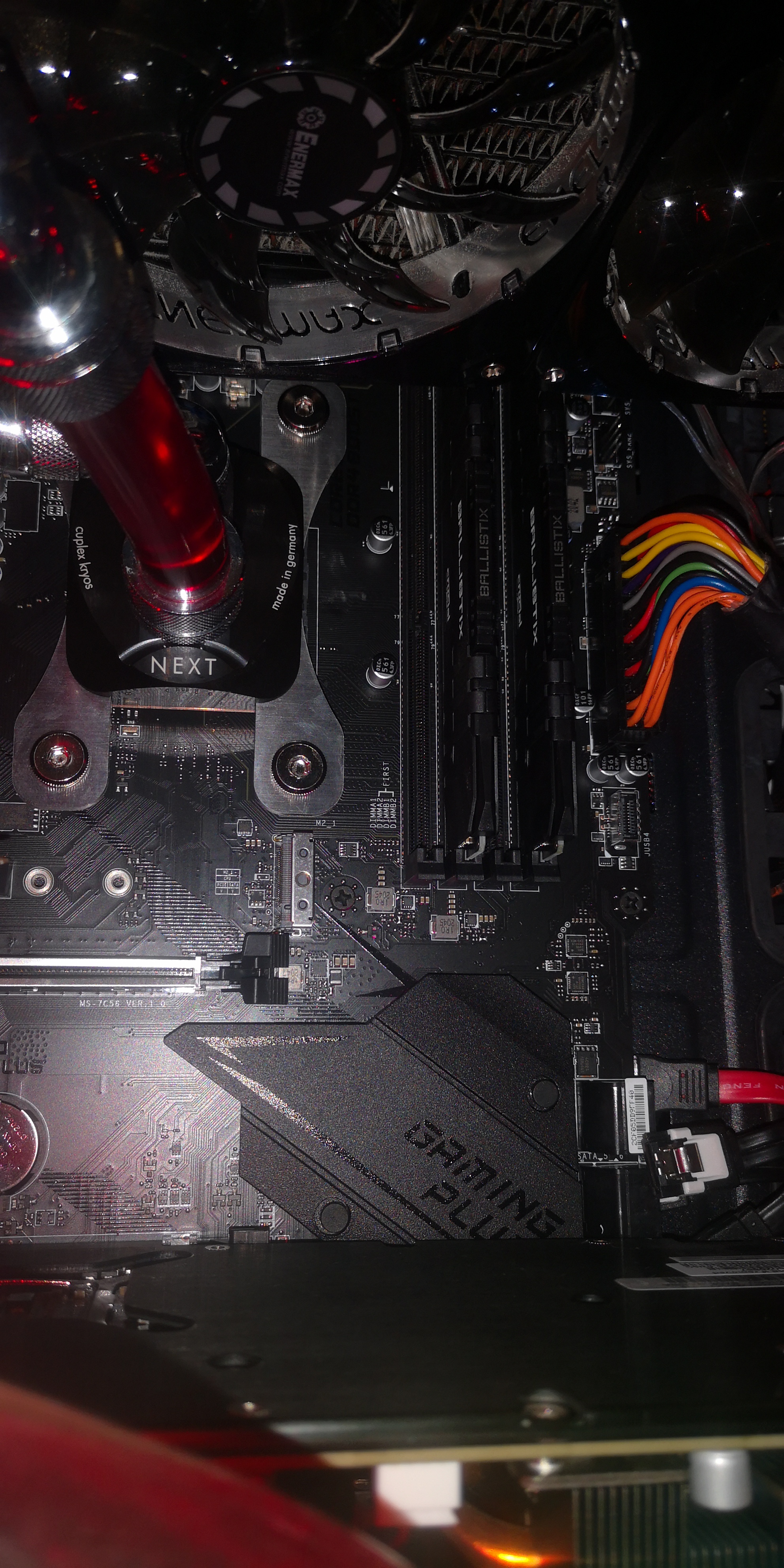

...Habe die Karte an beiden Slots probiert, geht nicht. Habe Ram raus und rein gesteckt, bringt nichts. Steckerverbindungen weitestgehend gecheckt. Pumoe vom aquaero System hängt dran, sollte das aber nicht stören, was meint ihr? Siehe Bilder... Ich weiß nicht, wo es gerade hängt. Habe such gelesen, bei einem hats dann nach einer Nacht auf einmal funktioniert..? Technik halt.

Ich kanns an den Bildern nicht erkennen, ist das Stromkabel für die CPU angeschlossen?

Der 8 Pin CPU Stecker steckt drin?
Abstandhalter am Mainboard vorher montiert?
Der sitzt, habe es doppelt gecheckt. Habe den jetzt mal abgezogen. Kam erwartet ein Cpu Fehler. Nach dem Bios Update gebe ich mal Bescheid

Die Abstandshalter unterm Mainboard hast du aber verbaut? Kenne dein Gehäuse nicht aber auf einem Bild sieht das Mainboard ziemlich flach zur Dämmung aus. Täuscht evtl aber auch.
Will nur sicher sein das du keinen Kurzschluss hast aufgrund fehlender Bolzen.

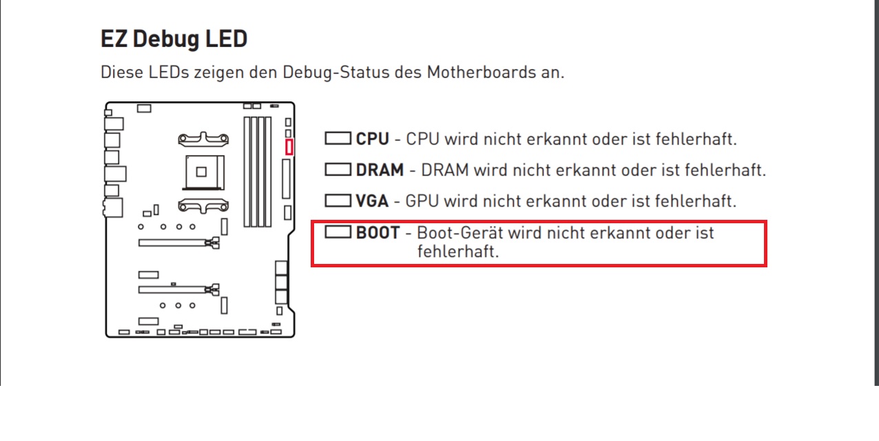

Die Festplatten einfach nicht anschließen ist nicht gut, denn dadurch wird die Checkliste des BIOS unterbrochen. Hier mal der Punkt im Handbuch, das ja wohl gelesen wurde.

Der TE hat ja im ersten Post geschrieben wie das Board die einzelnen Positionen getestet hat und immer beim BOOT stehen blieb. Das lag daran das keine FP angeschlossen war, da bleibt die LED dann an weil ein Fehler erkannt wurde.

Hast du das mal so gemacht wie ich geschrieben habe? Das die LEDs alle aufleuchten ist völlig normal, denn beim Start wird eine man kann sagen Checkliste vom Board abgearbeitet und alle Geräte machen sich miteinander bekannt. Beim ersten komplett Start dauert das ein bisschen aber danach geht es schneller, hatte schon den Fall das jede LED ca. 4 sek. an war aber PC dennoch gestartet ist. Bleibt eine LED an dann hat man damit die Anzeige wo der Fehler liegen kann.
