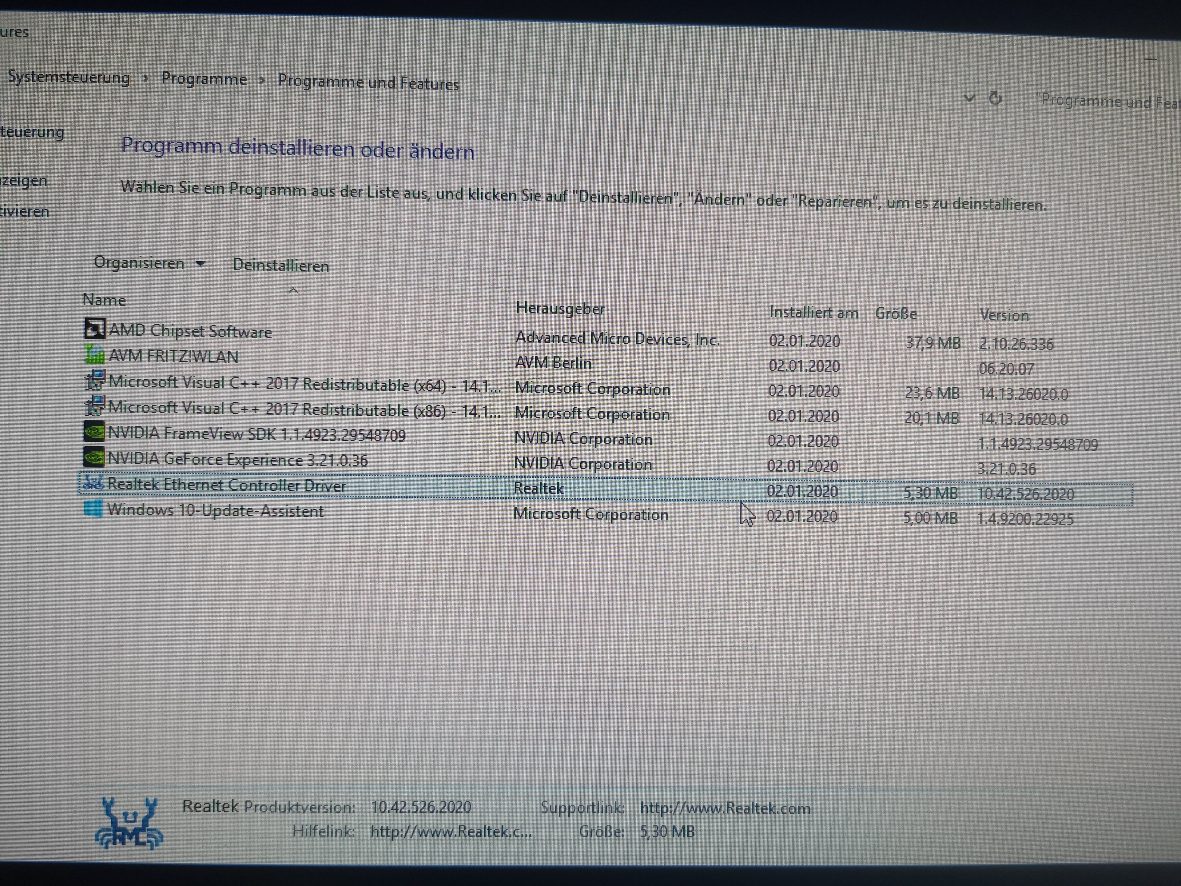

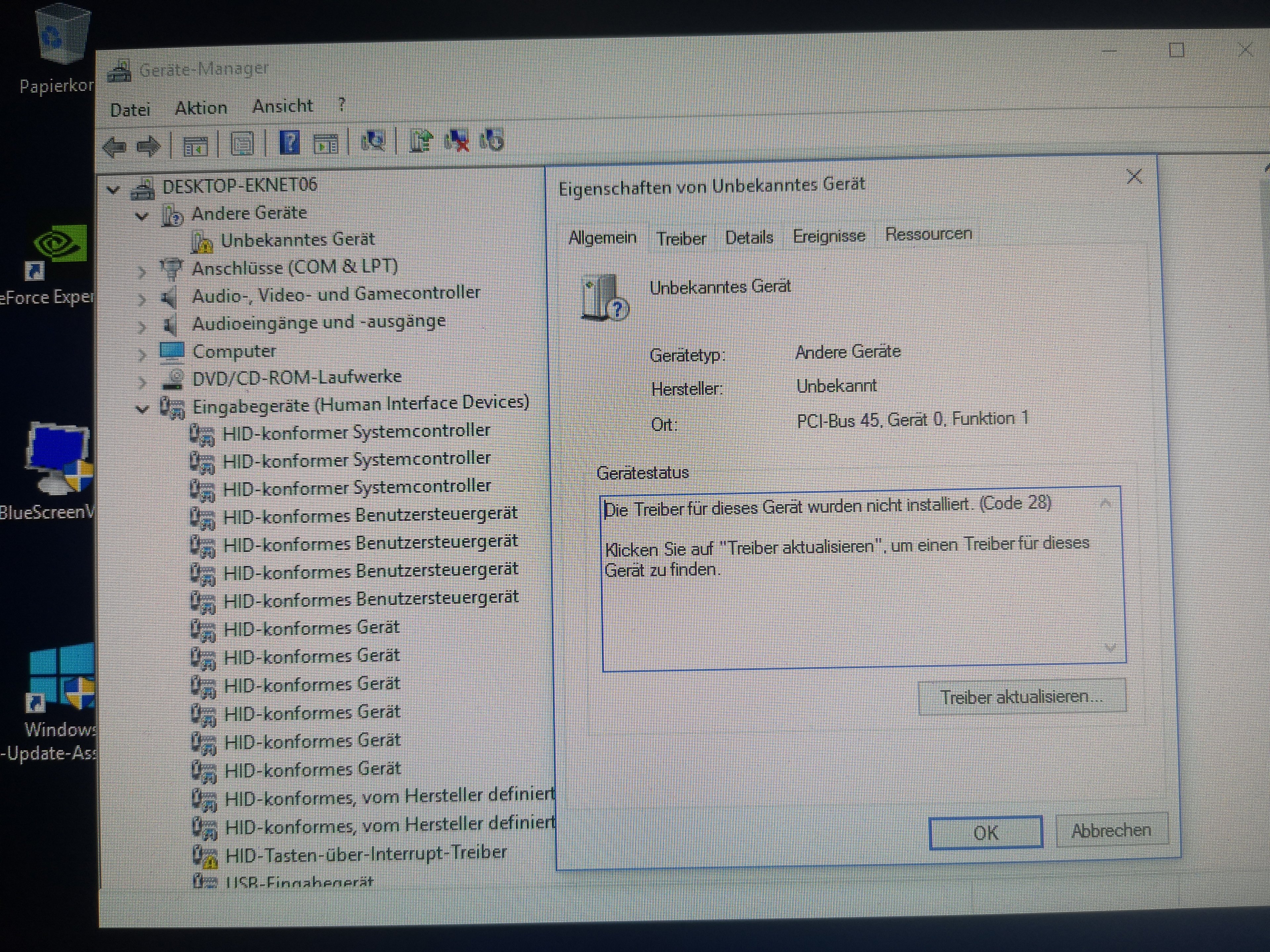

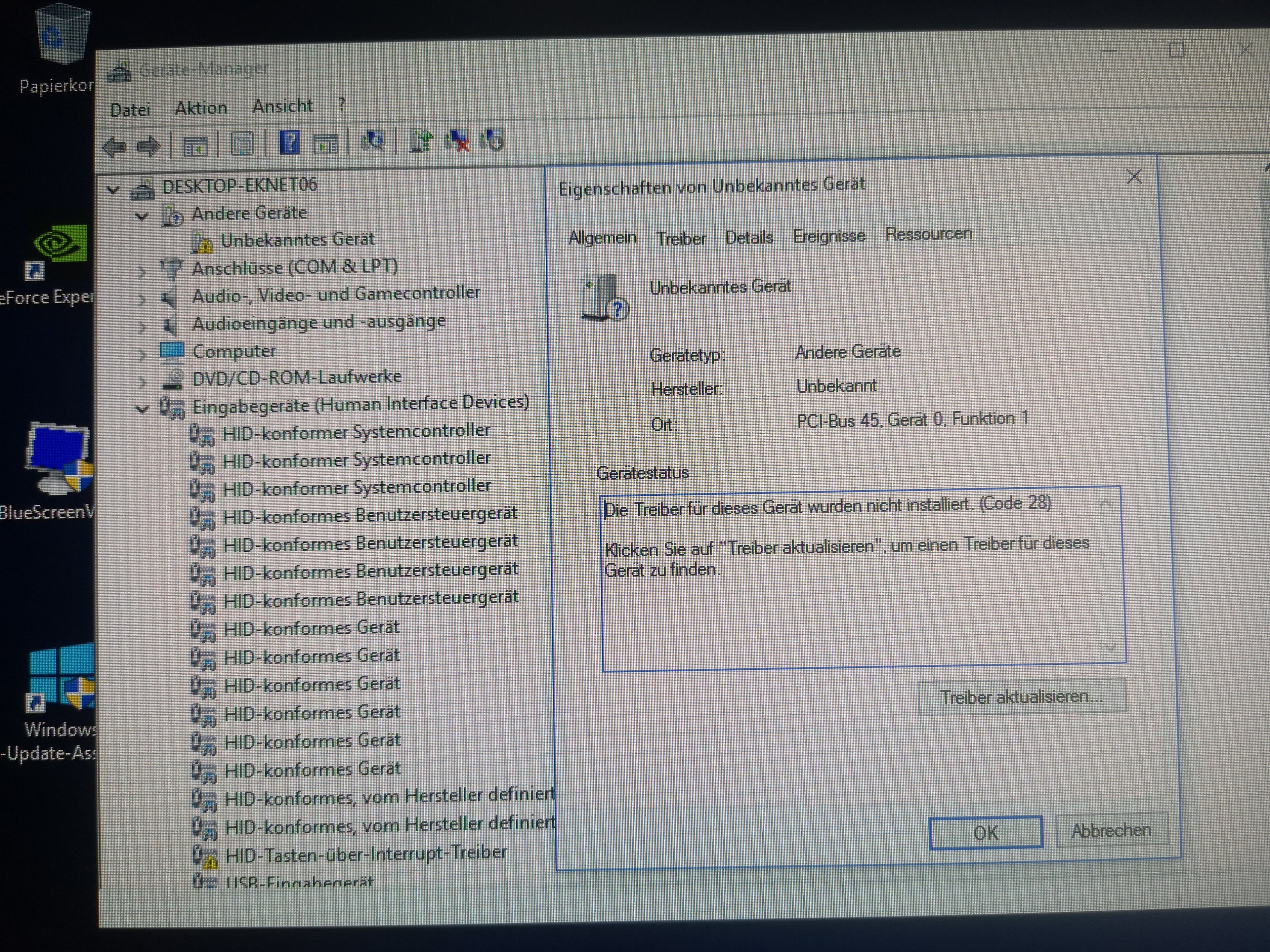

Treiber sind grundsätzlich installiert. Er zeigt mir noch das hier. Vielleicht ja die Ursache für den bluescreen? Pci liest sich so als wäre es die gpu

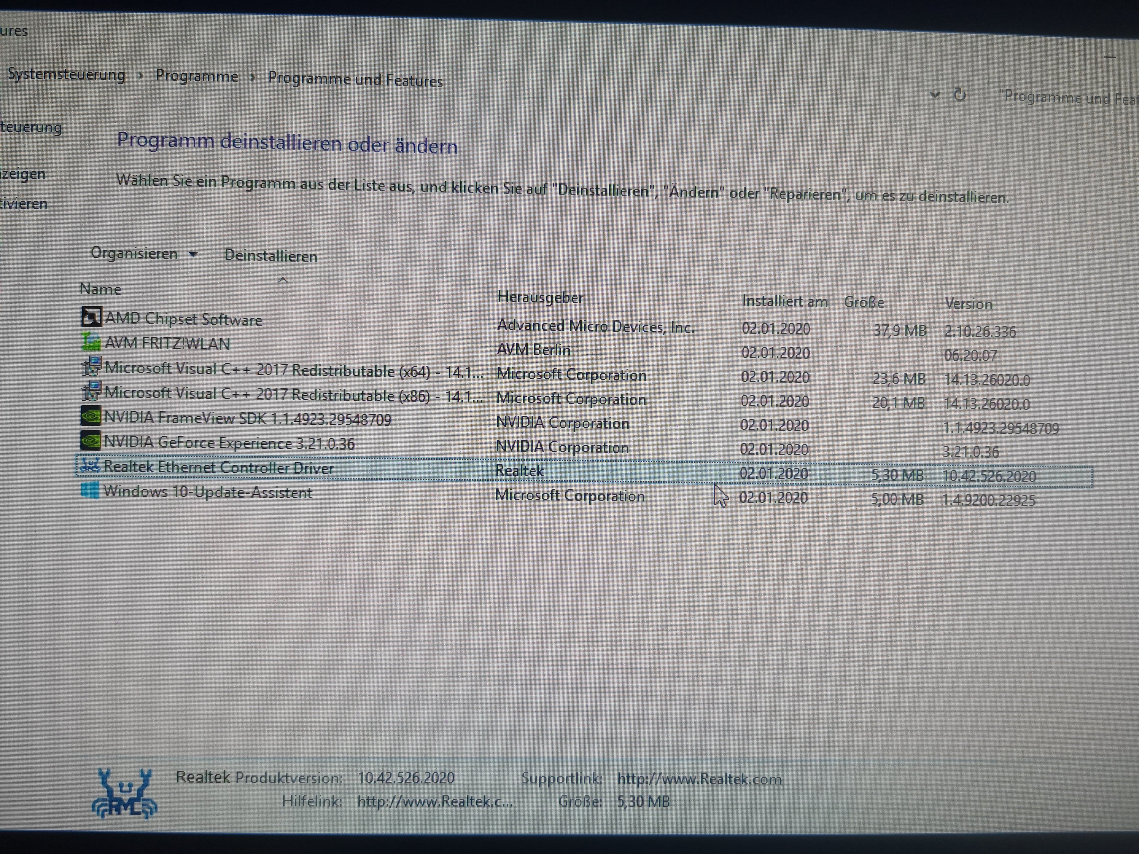

Das ist jetzt installiert. Ich versteh es einfach nicht, ich komme auf nvidia.com und kann den Teiber herunterladen. Windows Updates und diesen Update Assistenen finden kein Internet. Auf dem alten System habe ich so das Win 10 aktualisiert.

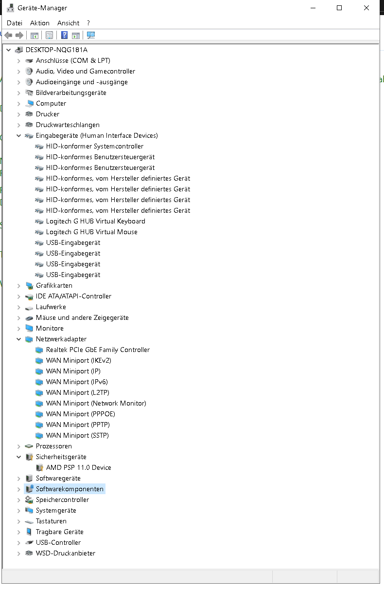

Da sind wohl doch nicht alle Treiber installiert!
Schau mal hier, die meisten Geräte sollten auch bei dir da sein. Vor allem das Sicherheitsgerät sollte vorhanden sein. Die Treiber bei dir sin ein klein wenig veraltet. Den aktuellen Chipsatztreiber von AMD runterladen.
Vor allem nicht über Nvidia die Treiber updaten, man sucht sich immer die aktuellen von den Herstellern! Also alles was von AMD auch dort runterladen. Findet man den Realtek Treiber nicht, die Bezeichnung bei Google suchen und von Realtek runterladen.

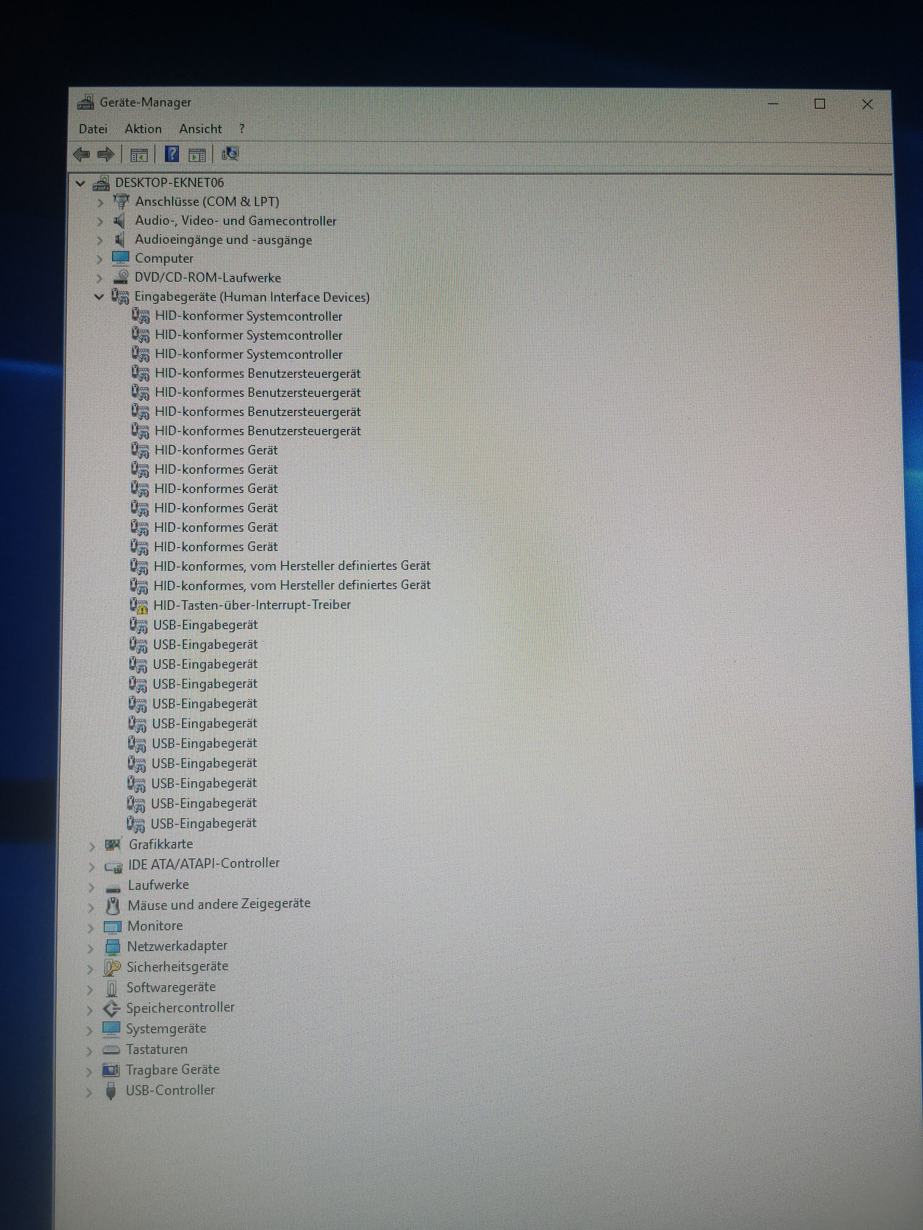

Das Eingabegerät kann mit den Sicherheitsgerät zusammenhängen oder Tastatur und / oder Maus brauchen einen Treiber von der Herstellerseite.

Ich wüsste nicht, das man Amd Treiber bei Nvidia runterladen kann 😁 was ist das für ein Sicherheitsgerät?
Selbst mit dem aktuellen Chipset kommt bluescreen. Ich verliere so langsam die Fassung
Der AMD Platform Security Processor (PSP), offiziell bekannt als AMD Secure Technology, ist ein Trusted Execution Environment Subsystem, das seit ca. 2013 in AMD Mikroprozessoren eingebaut ist.[1] Einer AMD Entwicklungsanleitung zufolge ist das Subsystem verantwortlich für das Erstellen, Überwachen und Warten der Sicherheitsumgebung und dessen Funktionen beinhalten das Verwalten des Bootprozesses, die Initialisierung diverser Sicherheitsmechanismen und die Überwachung des Systems nach verdächtigen Aktivitäten oder Ereignissen und ist die angemessene Antwort hierzu.[2]

Sind jetzt keine unbekannten Geräte mehr im Gerätemanager?

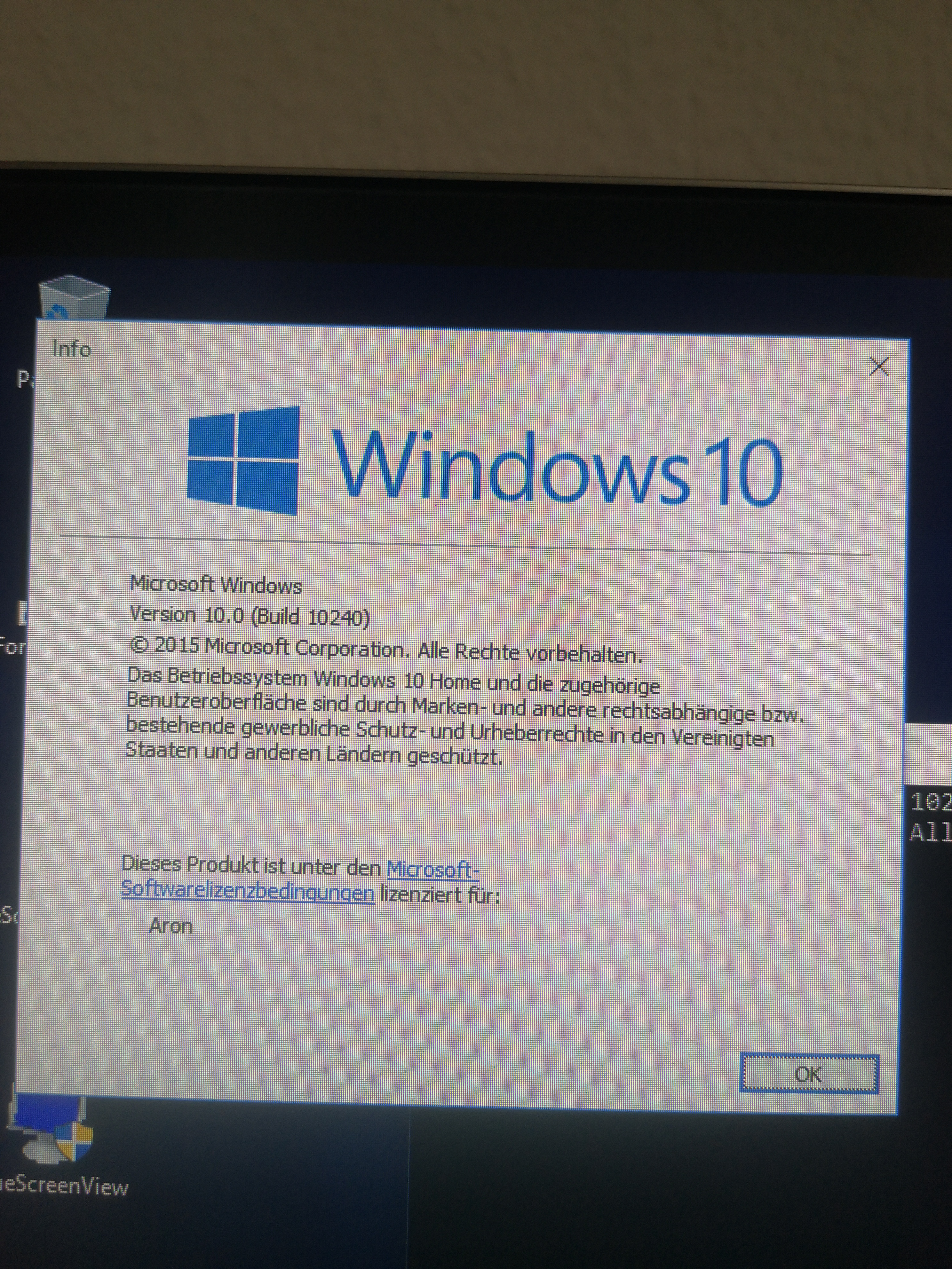

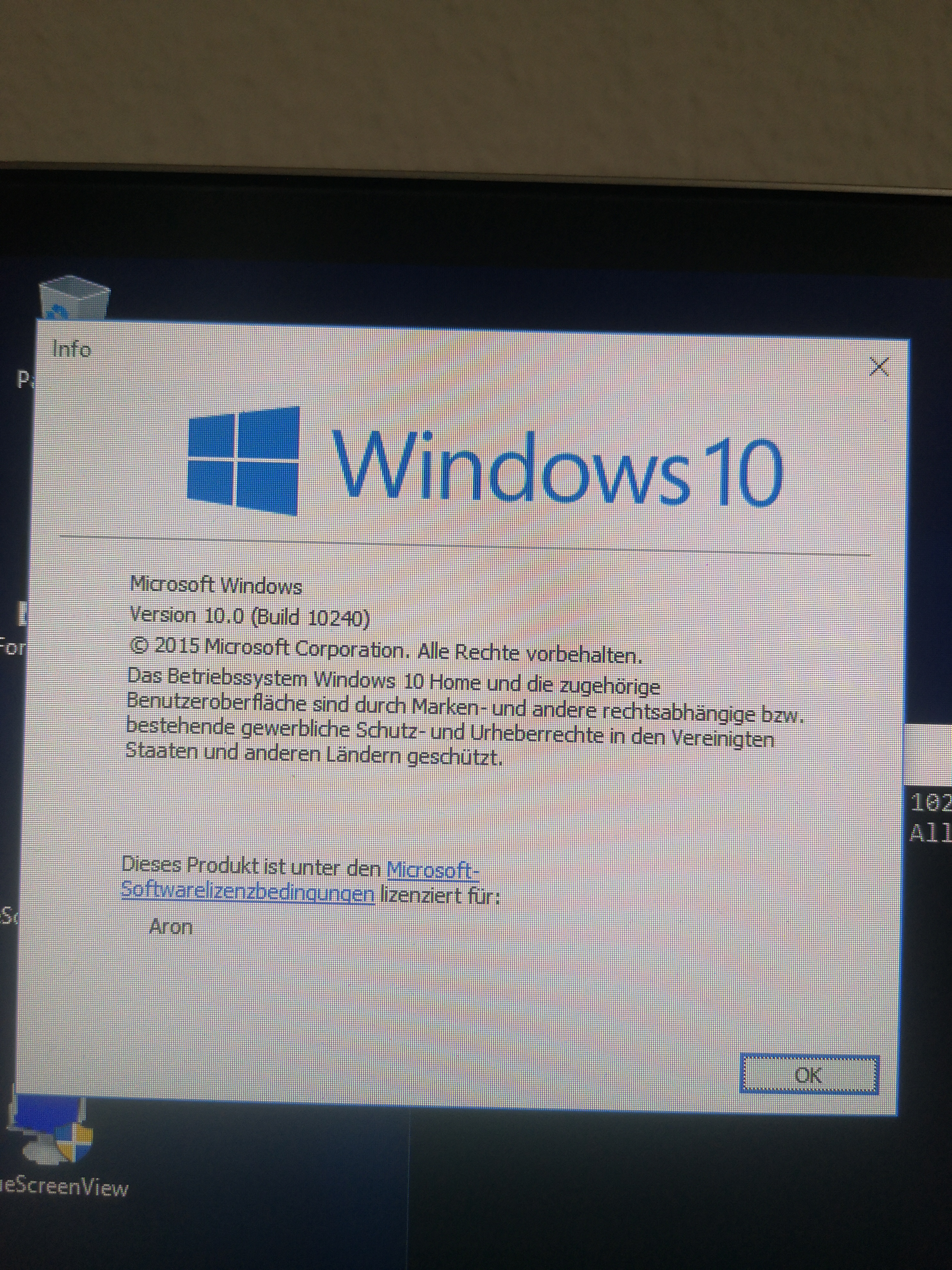

Es wäre mal wirklich interessant welche WIndows 10 Version du installiert hast
Drück mal WINDOWS-Taste + R und gib winver ein und poste es bitte.
Du hättest bei einer neu installation eine "stable" Version von WIndows 10 zum installieren usen sollen und nicht eine 20h2 o.ä. denn genau diese verursachen nur probleme bei einer frischen installation falls man nciht alle treiber im voraus auf usb stick geladen hat
Das problem liegt halt an Microsoft, die tun einen auf google und dann muss man sich mit ihrem unfertigen Versionen rumschlagen
Der grund wieso ich das frage ist, dass die "stable" versionen wenn schon propritäre Treiber Versionen enthalten die auch direkt erst einmal funktioneren bis man sie selber im nachhinein noch mal updated (ausgenommen sind natürlich die gamer pci lan adapter usw. oder extra sound chips)
Wo könnte ich mir eine stable Version laden?
Hey, das is' nich' Dein Ernst? Das ist noch das allererste W10-Release 1507, das ja auch schon lange aus'm Support raus ist - kein Wunder, wenn da nich' die neuesten Gerätetreiber mit integriert sind.
Man, erstell' Dir (endlich!) über einen funktionierenden Rechner mithilfe des MediaCreationTool einen bootbaren UEFI-fähigen USB-Stick (mind. 8GB) mit dem aktuellen W10-Setup - hier (Video)Installationsanleitung (von TuhlTeim.de - durchaus vorher schonmal anschauen!).
