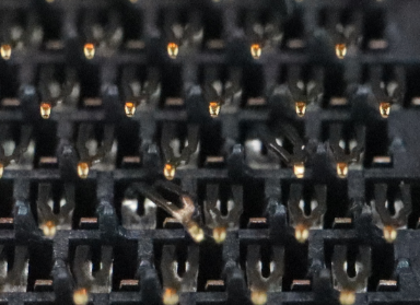

hier mal noch ein Update. Habe das Bord an den Shop zurück geschickt. Das Ergebnis war jedoch schon zu erwarten, da ich einen PC-Profi das Ganze vorher nochmal testen lassen habe und der das Gleiche festgestellt hat. Ich wollte einfach ausschließen, dass hier ein weiter Defekt vorliegt.
Ergebnis: Pins am Sockel sind verbogen. So wie es aussieht zwei Stück.
Wie das passierte oder ich ggf. ein Bord bekam das schon einmal im Einsatz war, keine Ahnung. Aber mutwillig habe ich es nicht beschädigt. Das ist mir auch noch nie passiert.
Schaut euch bitte mal die Beschädigung an. Würdet ihr versuchen das zu reparieren? Ggf. ist das interessant als defekt zu verkaufen?
Alternativ ist es halt E-Schrott und 300 € sind halt weg.

Kann man richten lassen, da das Board recht neu ist, lohnt das sicher.
Schlimmstenfalls muss der Sockel getauscht werden, wenn z.B. sehr viele Kontakte verbogen sind oder einer beim Reparaturversuch abbricht.
Die Pins kannst du gerade biegen, wortwörtlich.
