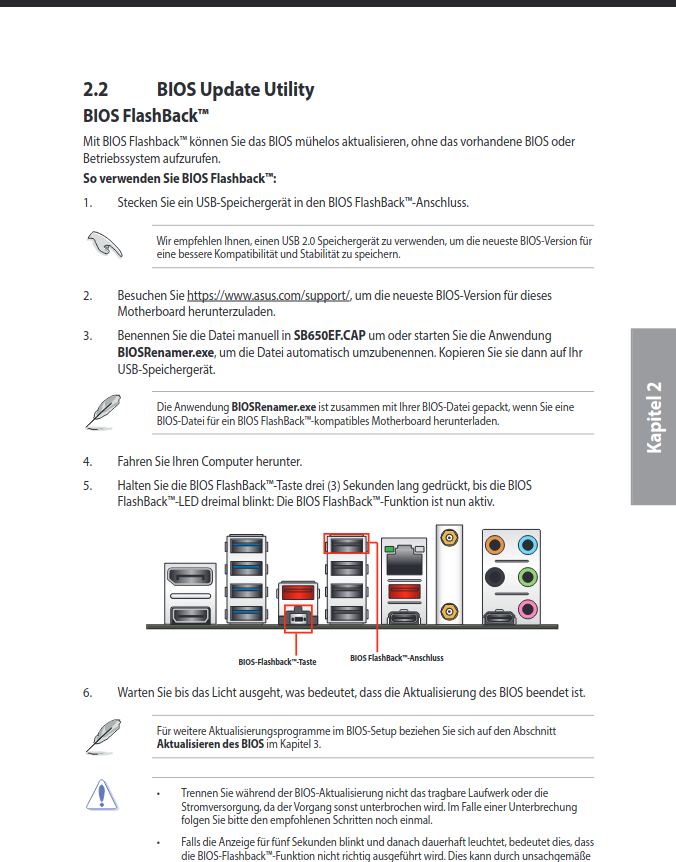

Ich habe ein ASUS ROG STRIX B650E-F Board. Vor dem ersten Start wollte ich noch das neueste BIOS laden. Auf der Seite von ASUS das Bord gesucht, das BIOS geladen und alles nach Handbuch gemacht. Rename usw...
Stecke den Stick in den USB, drücke die Taste und versuche es zu Flashen. Was mich wunderte war, dass die LED immer leuchtete. In den Videos blinkte sie und so steht es auch im Handbuch. Nach Beendigung sollte die LED ausgehen. Ich brach das Ganze nach 15 min ab und versuche es nochmal. Gleiches Ergebnis. Schaltet dann alles ab und baute am Rechner weiter. Womöglich alles ok.
Jetzt versuche ich den Rechner zu starten. Nichts geht mehr. Nada! CMOS Reset habe ich durchgeführt. Jetzt habe ich das Ganze mal geprüft. ICH HABE DAS FALSCHE BIOS geladen!!! Das B650E gibt es als E-F und E-E. Ich habe das E-E geladen :o
Jetzt funktioniert auch das Flashen nicht mehr. Die LED will nicht mehr blinken. Alles tot. Auch die Onboard RGBs leuchten nicht mehr. Kann man hier noch was machen? Das auch noch vor Weihnachten!!!

Ich würde CPU, RAM und GPU ausbauen.
Danach das richtig BIOS runterladen und via Flashback installieren:
Wie es schon @Stormfirebird schrieb, sollte das UEFI vom MB eigentlich erkennen, dass dein geladenes BIOS nicht passt und daher keinen Flash ausführen.
Hast du mal Strom vom MB getrennt, Netzteil stromlos gemacht?
Einfach danach die ganze Prozedur (USB Flashback) mit dem richtigen BIOS erneut starten.
Muss das mit CPU sein? Das hängt schon die Wasserkühlung dran.

wie hast du es gemacht? Das wird oft falsch gemacht.
Über die zwei Pins unten am Board. Ganz nach Handbuch.
Flashback braucht keine Hardware, stört sich normalerweiße aber auch nicht daran.
Im Grunde würde das eher ausschließen dass z.B. aktuelle etwas falsch verbaut ist und damit Probleme verursacht.

Der Sinn von Flashback ist nunmal, ein möglicherweise nicht mehr funktionierendes BIOS wiederherstellen zu können. Wahrscheinlich deswegen keine Abfrage, wenn das Board nicht mehr POSTen kann, werden solche Prüfungen erst recht nicht ausgeführt.
Ich würde ebenfalls erstmal via Flashback das richtig BIOS aufspielen, mit großer Wahrscheinlich läuft es dann wieder.
