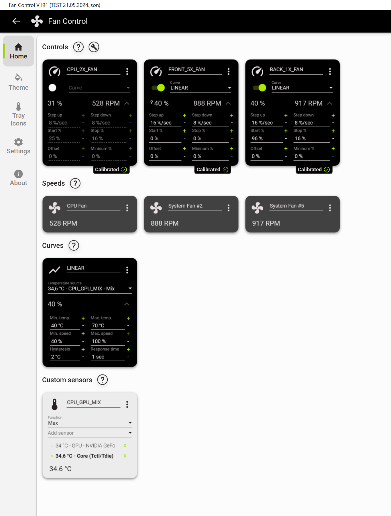

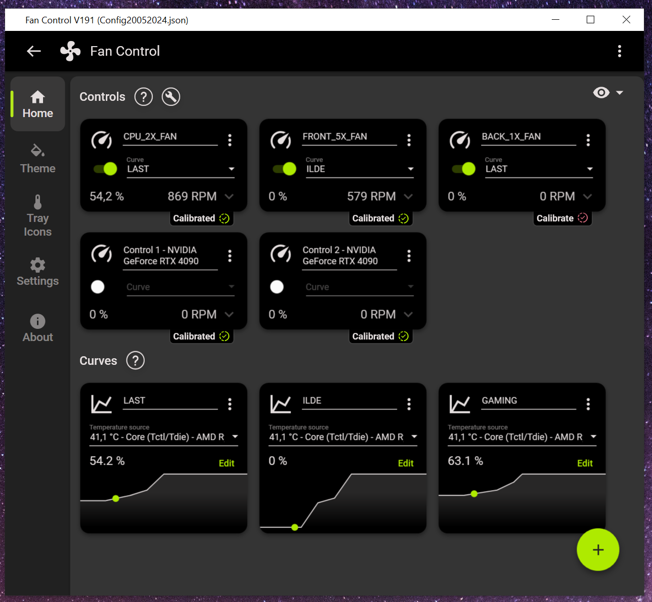

Nun möchte ich endlich die Lüftersteuerung umsetzten aber habe Probleme mit FanControl. Habe die drei verschiedenen "assisted setups" in FanControl durchlaufen lassen, mehrmals. Jedoch:
#1. Die "FRONT_5x_FAN" lassen sich nur im manuellen Modus auf 0% - 0 RPM setzten. Wenn einer der drei unteren "Curves" angewendet werden, drehen die Lüfter sich immer mit minimal ca. 579 RPM. Dies ist nicht sonderlich schlimm, ich höre die Lüfter praktisch nicht. Aber es wundert mich schon, denn auch die beiden "CPU_2x_FAN" lassen sich mit der Kurve "IDLE" auf 0 RPM setzten. Warum drehen diese sind dauerhaft?
#2. Der "BACK_1x_FAN" lässt sich leider überhaupt nicht durch die Kurvendiagramme steuern, lediglich im manuellen Modus kann ich diesen von 0% bis 100% setzten und dieser reagiert auch. Das nervt leider am meisten, habe auch bereits die manuelle Kalibrierung durchgeführt, auch bereits mehrfach mit verschiedenen Werten aber hat keine Abhilfe gebracht. Weiß einer von euch warum der Lüfter nicht auf die Kurven reagiert?
#3. Und dass die GPU-Lüfter sich nicht einstellen lassen ist wahrscheinlich normal und auch berechtigt?

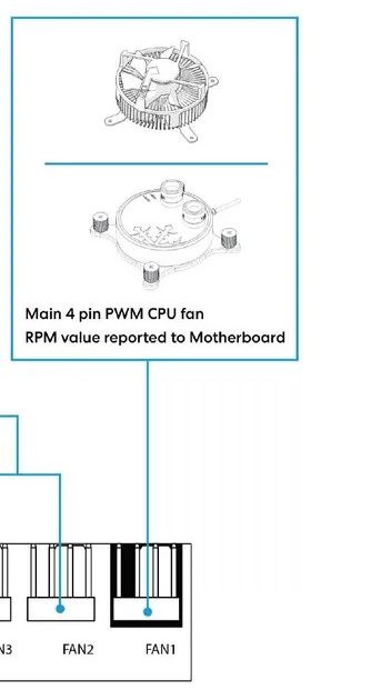

Weißt du wie die Lüfter verkabelt sind? Also welcher Lüfter an welchem Port sitzt? Ich gehe davon aus, dass die Front Lüfter alle 5 an dem PWM Splitter von Fractal hängen und der Lüfter im Heck einen eigenen Port auf dem Board hat? Wahrscheinlich ist das RPM-Signal von einem der großen Frontlüfter?

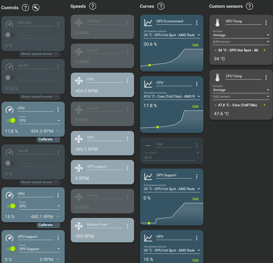

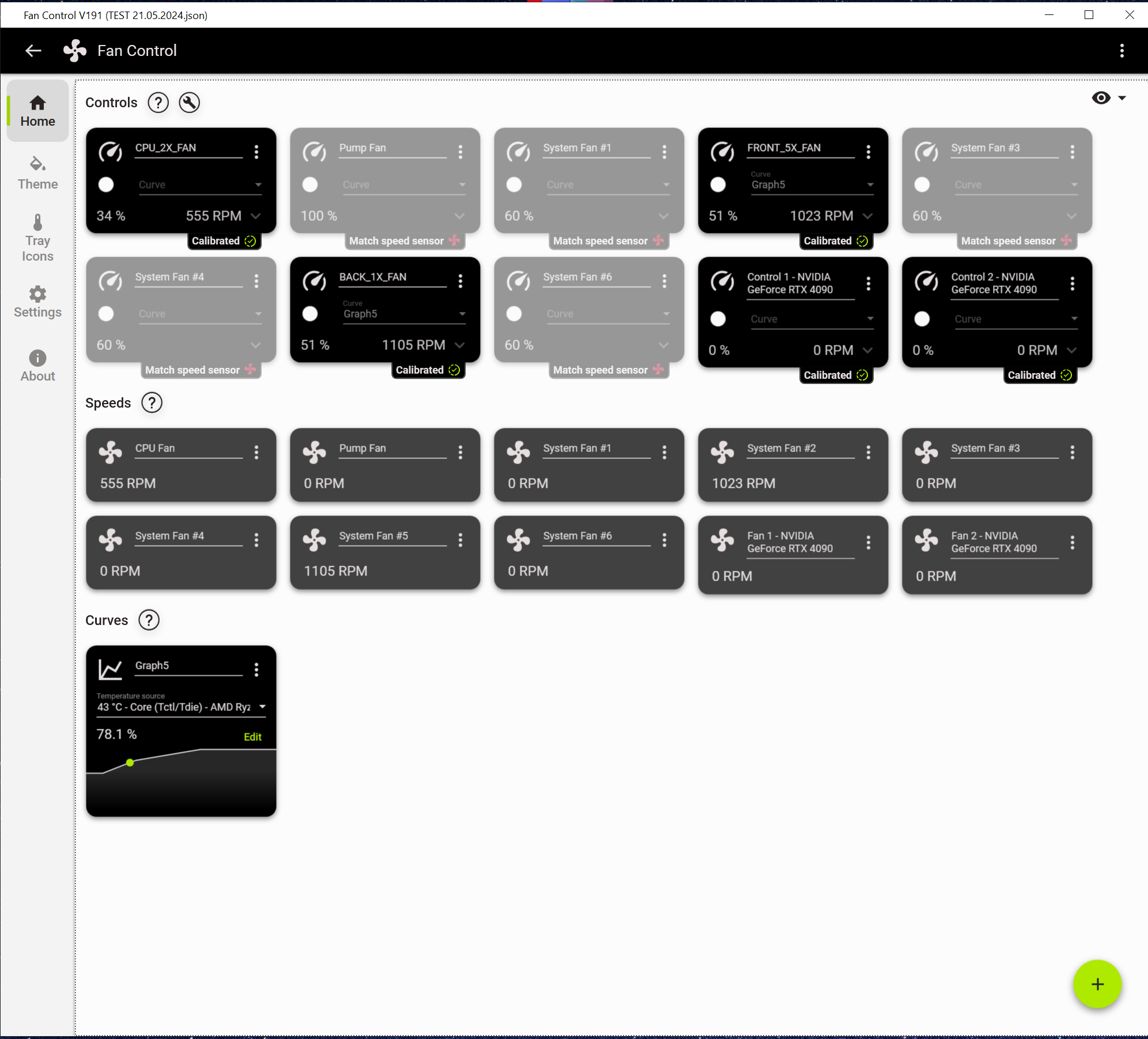

Kannst du in FanControl mal alle Kärtchen anzeigen lassen? Sollte dann so aussehen:
Ja, GPU Lüfter gehen nicht, zumindest bei mir nicht, bei Nvidia weiß ich es gerade nicht auswendig.

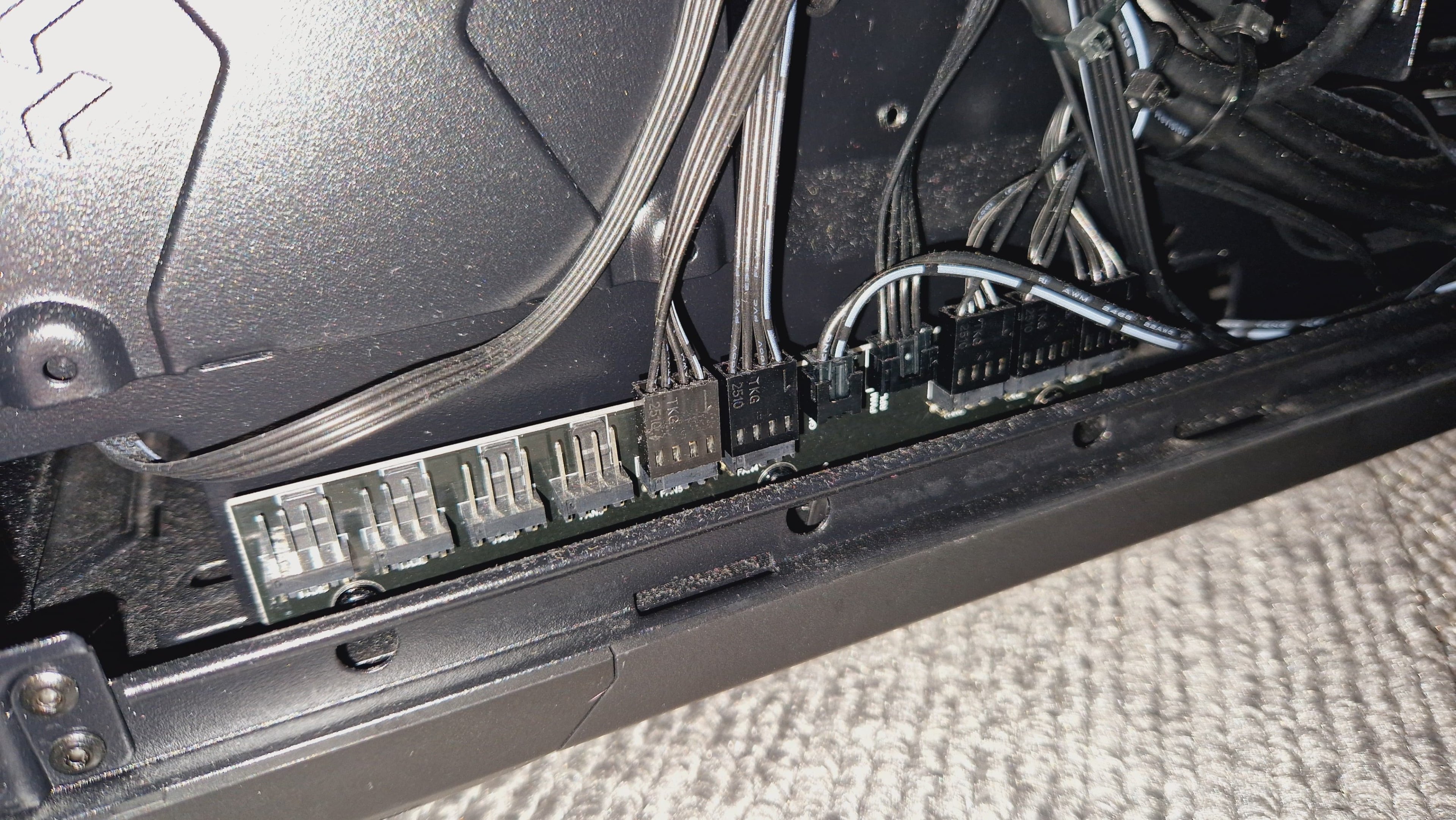

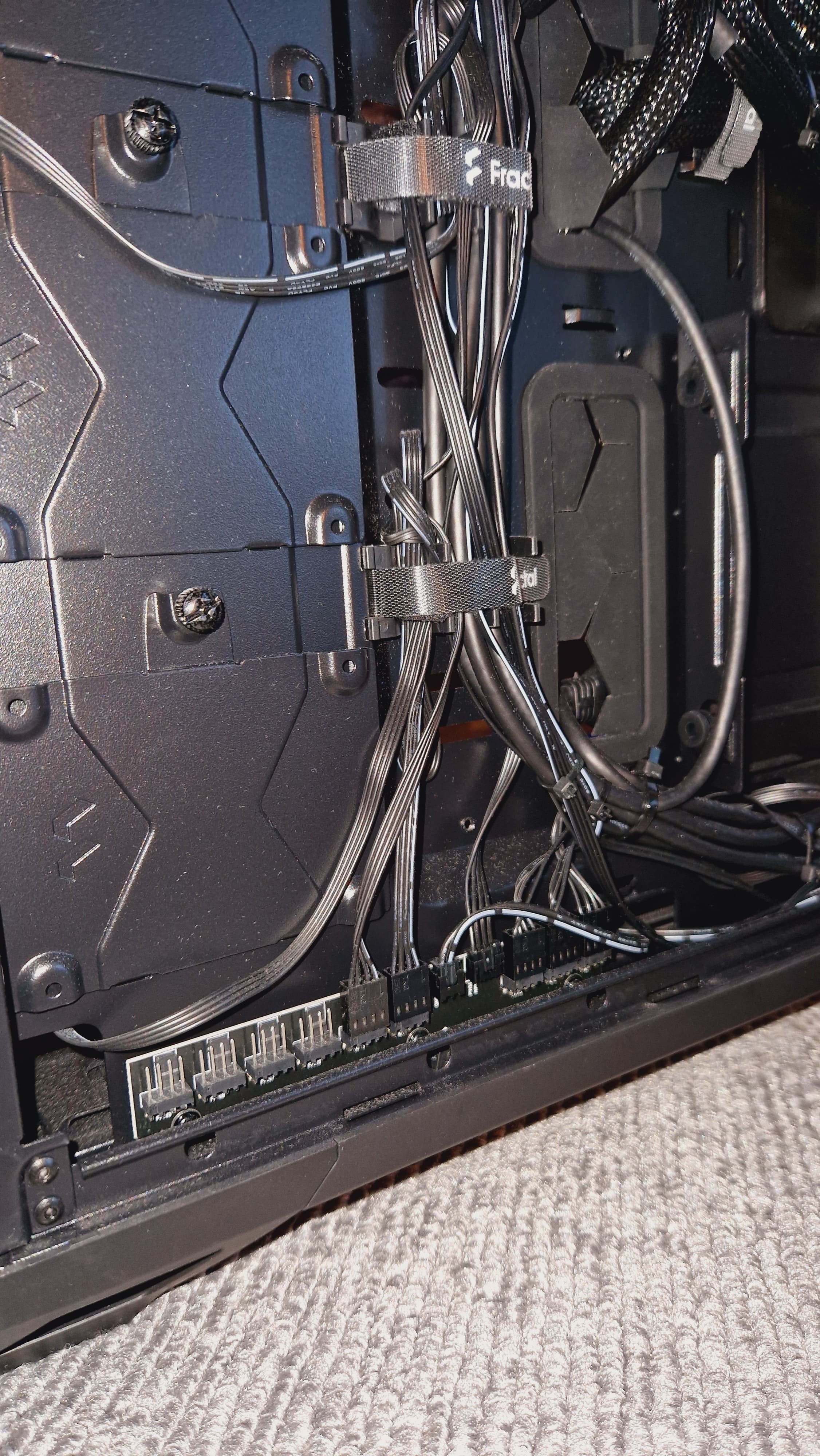

Die 5x Frontlüfter sitzen alle an einem "Fractal Nexus 9P Slim Splitter" auf der Rückseite unten am Mainboard. Ist auch das erste Mal dass ich so einen Splitter sehe. Der Splitter ist mit dem "SYS_FAN_2" und der Hecklüfter mit "SYS_FAN_5" auf dem MB verbunden. Leider kann ich nicht erkennen in welcher Reihenfolge die 5x Frontlüfter auf dem Splitter sitzen, ich möchte auch ungern die Kabel bei laufendem PC ziehen und schauen welcher Lüfter ausgeht. Ist wahrscheinlich auch nicht so wichtig? Und ich schätze der Moteur von Mindfactory hat es schon sinnvoll geschaltet.

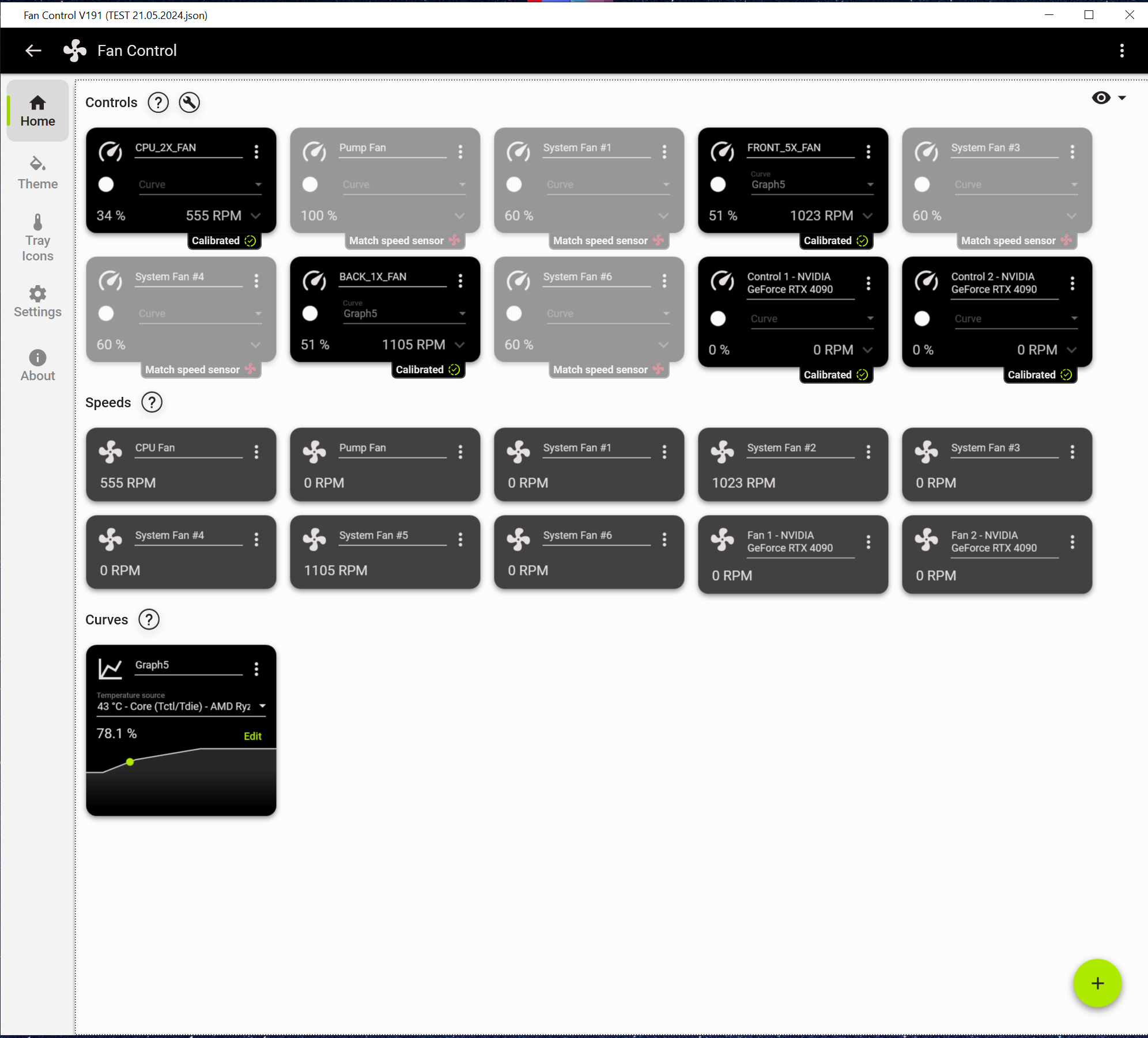

Das war der 1 Million Euro Hinweis. Hatte Gesternabend noch ein BIOS-Update gemacht, das hat bei mir alles etwas länger gedauert weil Microsoft meine PIN nicht mehr akzeptieren wollte und ich auch mein Passwort zu meinem MS-Account nicht wusste. Nach dem BIOS-Flash kann ich auch den Hecklüfter über die Kurven ansteuern. Und ein super Nebeneffekt, vorher hat der PC eine Ewigkeit zum starten gebraucht, glaub hatte mal 50 - 60 Sekunden gemessen. Nun sind es vielleicht 15 - 20 Sekunden. Freue mich total, danke für den Hinweis.

Ne, das ist eigentlich total egal, du musst dir halt nur bewusst sein, dass das RPM Signal nur von einem der Lüfter kommt und die restlichen Lüfter bekommen alle nur das PWM Signal, welches du den Lüftern gibst.
Steht ja auch so bei der Beschreibung.

Funktioniert super, alle Lüfter, CPU + 5x Front + 1x Heck, lassen sich ansteuern.

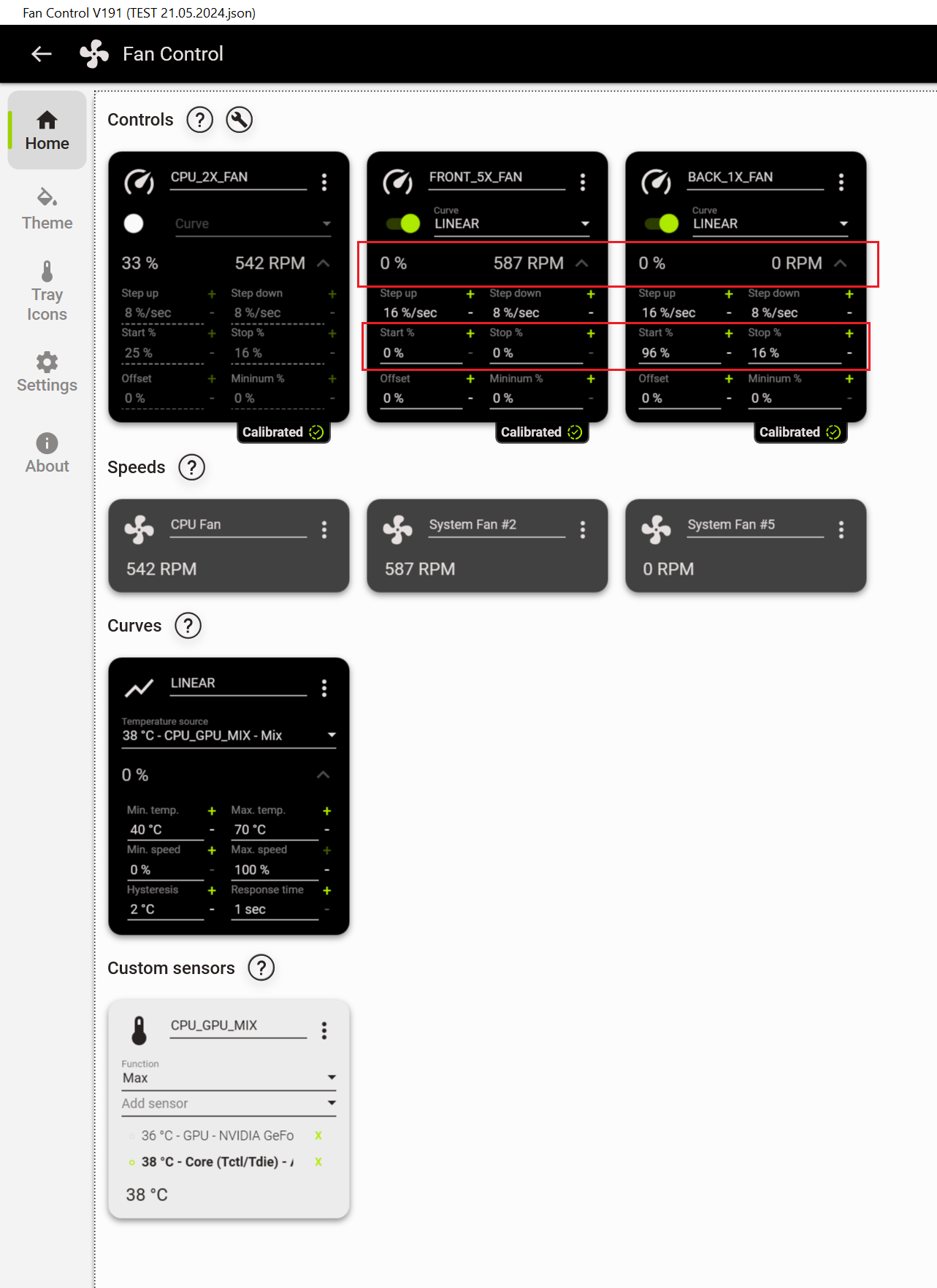

#1. Nachtrag:
Etwas verwundert mich immer noch. Die 5x Frontlüfter drehen sich immer noch mit ca. 580-600 RPM obwohl die Steuerung bei 0% liegt. Also ich kann diese Lüfter nicht komplett abschalten, ist aber auch nicht weiter schlimm, diese drehen sich so langsam dass keine Geräusche entstehen.
#2. Nachtrag:
Die Werte bei "Strart %" und "Stop %" sind bei den 5x Frontlüftern und dem 1x Hecklüfter unterschiedlich, obwohl ich diese Werte nicht geändert hatte, soll ich das so belassen?
Das wird was mit der Kalibirierung zu tun haben. Ich hab das bei mir nie gemacht, hab alles manuell eingestellt und hat funktioniert.
Dass die Werte unterschiedlich sind, ist ganz normal. Das kommt daher, dass es unterschiedliche Lüfter sind und daher die Werte und das Verhalten einfach anders ist. Start % heißt, wenn du bei 0% anfängst und schrittweise erhöhst, ab welchem Prozentwert der Lüfter anfängt konstant zu drehen. Stop % ist die andere Richtung, du fängst bei 100% an und gehst immer weiter runter, bis er dann ab einem Punkt aufhört zu drehen.
Bei Front 5 ist der Wert halt 0, weil die sich immer drehen, egal was du einstellst :hammer_alt:
Dass die Lüfter auch bei 0% laufen dürfte eigentlich nicht sein, aber mehr fällt mir gerade dazu auch nicht ein.
Achso wait... Setz die Werte mal bei beiden Lüftern auf jeweils 10% und schau, ob das was ändert.
