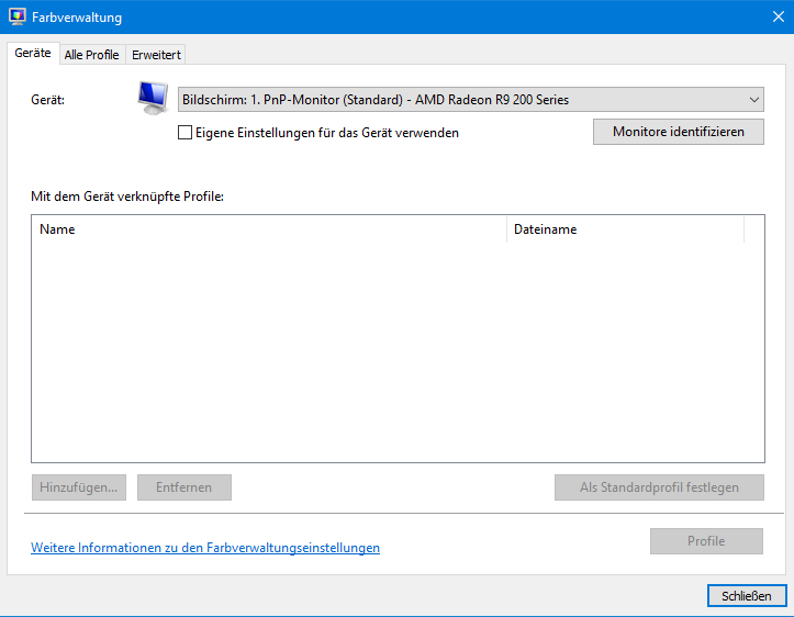

Noch was, schau in der Windows Farbverwaltung, dass da kein ICC Profil akiv ist.
Sollte so aussehen, also nichts auch kein Häkchen gesetzt:

Danke, werde ich mal heute alles probieren abends. Als ich die Treiber deinstalliert hatte war das Bild ganz normal wie immer, als ich die Treiber installiert habe kam die komische Farbgebung wieder
konnte es kurz vor der arbeit nochmal testen, im ICC Profil ist nichts verändert. Als ich die Treiber offline Deinstalliert habe, kam die alte Farbgebung zurück, aber dann switchte er wieder zu der komischen Farbgebung.
