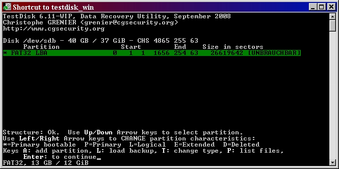

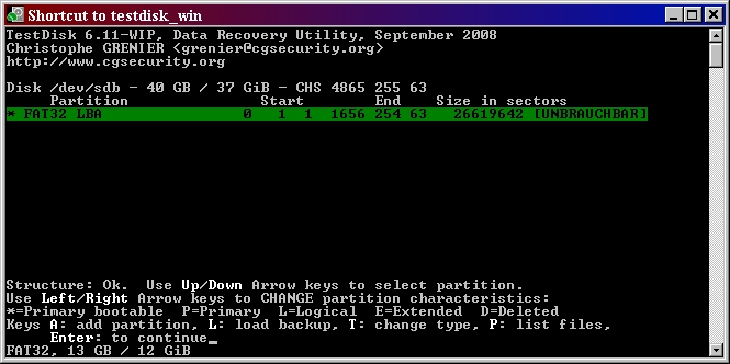

Hallo
Habe mir ein neues Betriebssystem Installiert (XP Pro x64) und schon kommt er mir mit so einem Knaller das einer meiner Festplatten Fat32 ist obwohl ich nie im Fat32 Format meine Festplatten Formatiere.
Was also tun? Die Festplatte ist eigentlich brechen voll, unter Testdisk zeigt er mir an das es Fat32 ist und die Dateien vorhanden sind, unter Windows sagt er aber das sie zu 100% leer ist.
Fakt ist, Formatieren ist völlig ausgeschlossen da ich nicht schon wieder meine Daten verlieren möchte (hatte vor kurzem ein ähnliches prob das hier ausdiskutiert wurde).
Frage: Wie komm ich an die Daten dran und warum sagt mir Testdisk das es Fat32 ist obwohl es nicht der Fall ist??? Es ist NTFS das weiss ich ganz sicher, Fat32 ist mir als gamer viel zu langsam und soweit ich weiss erkennt Fat32 garkeine grösseren Platten an.
Nachtrag:
Was ich vergessen habe zu erwähnen, wenn ich darauf zugreifen möchte auf die Festplatte verweigert er mir den zugriff mit dem Satz " D\: is not accessible. Access is denied.
Grüsse

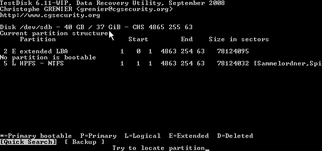

Starte Testdisk bestätige bei dem Log-Datei-Screen mit Enter, wähle deine betroffene Festplatte aus und bestätige mit Enter, bestätige bei Partition Table Typ Intel, bestätige bei Analyse mit Enter und setze mir einen Screenshot.
Bestätige auch bei Quick Search mit Enter (wenn nötig wegen Vista-check mit y) und setze mir auch den Screen.

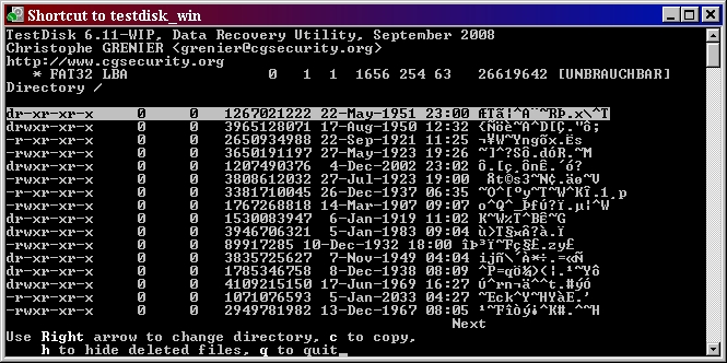

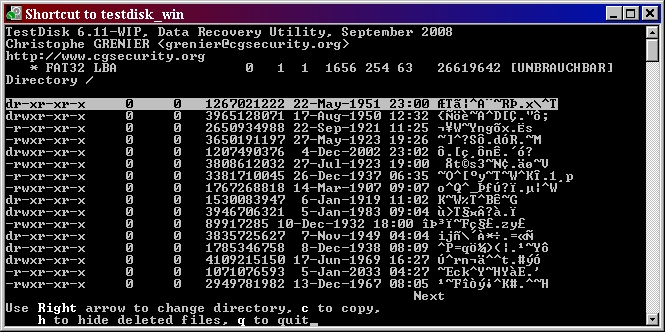

Markiere mal die betroffenen Partitionen und drücke p auf der Tastatur ob deine Daten angezeigt werden oder eine Fehlermeldung.
Zurück kommst du mit q drücken.

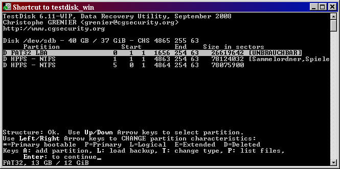

Wenn keine Partition mit Daten gefunden wurde;

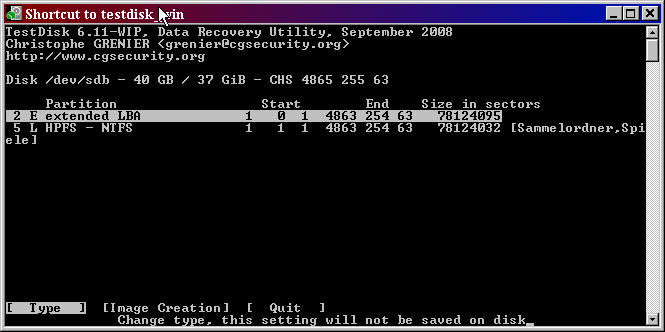

Bestätige weiter bis du zum Menü kommst wo unten steht [Quit] Deeper [Search] [Write] und gehe mit dem Pfeil auf [Deeper Search] (tiefere Suche) und lasse es laufen.
Setze mir auch einen Screenshot.
Die betroffene Partition sollte wenn du den Screen machst markiert sein.

So hier die Screenshots wie du sie haben wolltest...
Grüsse
Fadoom
Der letzte Screen ist vom Link, der sollte da eigentlich nicht hin ;)

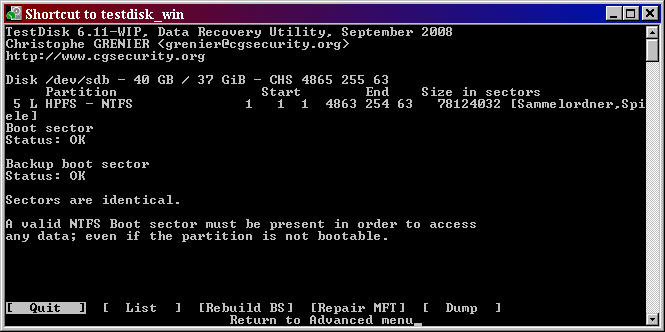

Gehe mal auf List, ob deine Daten angezeigt werden oder eine Fehlermeldnung.
Wenn du eine Fehlermeldung erhältst, versuche noch folgendes;
Bestätige mal in Testdisk durch, bis du das Menü Analyse siehst.
Bestätige aber nicht bei Analyse sondern bei Advanced!
Bestätige bei Boot und gehe auf Rebuild BS.
Hinterher zeigt Testdisk dir das Ergebnis an.
Wenn Testdisk zu lange sucht (mehr als einige Minuten, teile es mit.
Hinterher solltest du das Menü List sehen.
Gehe mal da drauf und teile mit, ob deine Daten oder wieder eine Meldung angezeigt wird.
Gehe dort erstmal nicht auf das Mneü Write, um keine Änderungen vorzunehmen.
Teile es mit.
Ansonsten würde es nach einem beschädigten Dateisystem aussehen.
Checke es erst mal gegen, indem du in Testdisk auf das Menü Advanced / Boot auf Repair MFT gehst.
Teile mal mit was dort steht.
Nimm dort bitte auch keine Änderungen bei Write vor, sondern teile es mit.

Nein ist alles super, er zeigt alles korrekt an, keine Fehler oder sonstiges.
Nein, er wechselte Blitzschnell um und zeigte mir alles an was ich wissen wollte, also kein langes gesuche, war n 1000tel sekunde ;)
Also er zeigt meine Daten an, und wenn ich die auswähle auch alle Unterverzeichnisse, ist alles vorhanden. Sieht für mich alles ganz normal aus.

Bootsektoren sind Ok, daher habe ich keine Lust dort etwas zu reparieren!
Denke es ist besser die Partitionstabelle nochmal zu schreiben um das Problem versuchen zu beheben.
Lasse mal in Testdisk die tiefere Suche laufen, um dein logisches Laufwerk NTFS zu finden.
Das wird dann für eine Wiederherstellung gesetzt und dann in der Partitionstabelle bei Write nochmals registriert.
Hoffe das das Problem dann weg ist.
Wenn die Partitionstabelle hartnäckig ist, wird die gelöscht!
Ist aber starker Tobac und hilfreich wenn dieses FAT32 sich nicht von dir trennen will.
Testdisk würde dann in der tieferen Suche deine NTFS-Partition wiederfinden, und du könntest es erneut versuchen zu schreiben.

Markiere nur die mittlere Partition mit den Namen Sammelordner Spiele.
Setze die mit dem Links oder Rechtspfeil auf der Tastatur auf L für logisches Laufwerk.
Lasse den Rest einfach so.
Bestätige dann mit Enter.
Gehe auf [Write].
Bestätige dort mit Enter, y und Ok.

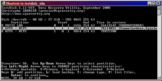

Folgendes Prob Fiona, jetzt nach dem Deeper search zeigt er mir NTFS 2x an, was muss ich jetzt mit L makieren??
Grüsse
Fadoom
Die mittlere Partition die jetzt auf dein Screen markiert ist, stimt von der Struktur und hat das Label Sammelordner, Spiele. Wenn dort mit p drücken deine Daten agazeigt werden, ist es die richtige.
Setze die auf L und lasse die anderen einfach so da nicht benötigt.
Gehe auf [Write].
Im Fall wenn bei dir ein Bootsektor defekt sein sollte, kann dort noch ein Menü Boot erscheinen.
Bestätige dann aber nur im Fall mit Backup BS.
