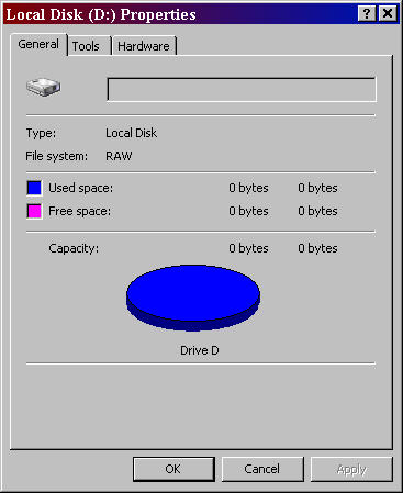

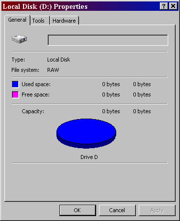

Also in englisch ist es weil ich das Englische Windows drauf habe.
Erklärt wohl einiges.
Teile mal mit, wenn du Rechtsklick auf das Laufwerk machst und Properties ob der tab Security vorhanden ist.
Überprüfe mal ob du die Rechte auf dein Konto mit Adminrechte übernehmen kannst?

Also obwohl ich Admin bin und auch Win XP Pro habe zeigt er mir kein Sicherheitsreiter an.
Grüsse
Fadoom
Ist oft bei RAW (Rohformat) oder unformatiert so.
Gab aber schon Fälle bei denen es angezeigt wurde.l

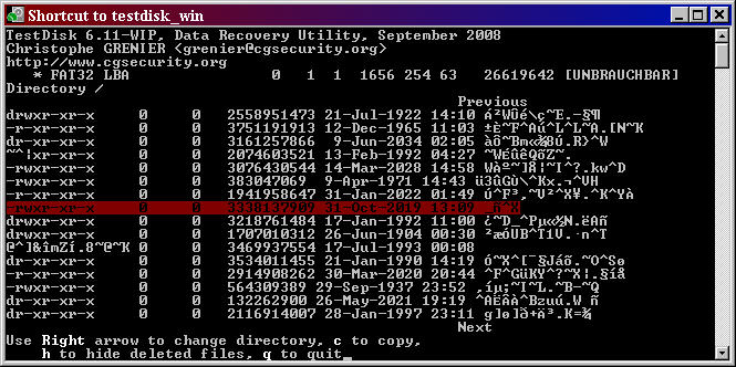

Ich hatte letztens nochmal den quiksearch gemacht und hab dann mal die verzeichnisse geöffnet weil ich das mal testen wollte mit dem Kopieren, er hat mir auch dateien angezeigt die ich aber nicht entziffern konnte und da ist mir ein einziger roter Eintrag aufgefallen. Das fällt mir gerade wieder so ein. Kann das viell. der Fehler sein?? Ich mach das mal schnell und poste den screen mit der rot makierten datei.
Was das copy angeht? Funzt das auch nach der intensiven suche?? Weil dann kann ich alle ordner und dateien erkennen.

Soo
Hier der Screen mit der makierten Datei die als einzigste in dem wirrwar rot war. Das ist nach dem Quicksearch, er zeigt es grün an, dann drück ich Q und scroll runter, da taucht die datei auf.

Rot werden nur gelöschte Dateien angezeigt. können mit h für hide drücken ausgeblendet werden.
Sicherlich befinden sich auf deiner FAT32-Partition nur Auschußdaten.
Deine NTFS-Partition wurde laut deiner Aussgae mit Daten erst nach der tieferen Suche Deeper Search gefunden.

Ja genau, und kann ich von dort aus auch den Copy befehl nutzen?
