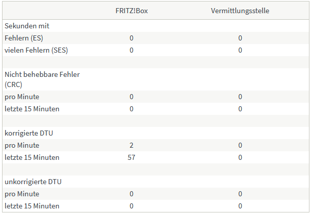

seit gestern (Orkanzeit) habe ich Probleme beim Internet. Besonders bei Zoom Meetings macht sich dies bemerkbar.
In der Firzt Box 74.90 unter DSL Informationen, DSL, finde ich dies:
Beim Fehlerzähler In der Spalte Fritzbox, letzte 15 Minuten, geht der der Zähler immer hoch bei Störungen.
Der PC ist dabei per Kabel verbunden, ähnliches erlebe ich aber auch über WLAN.
In die FRITZ Box (Keller, direkt beim Telefoneingang im Haus)) gehen zwei neue 20m CAT8 Kabel, eines zum Rechner, eines um im EG den Repeater (Fritz 1750E als MESH) zu verbinden.
Zuvor war der Repeater im OG ohne Kabelanbindung, da der Router bis Anfang des Jahres noch im EG war.
Frage 1: Welche Möglichkeit hat man um a) die Fritzbox zu testen (Selbstdiagnose lieferte keine Erkenntnisse)?
Frage 2: Wie kann ich die Verbindung im LAN zur FB zu testen (iperf habe ich mal ausprobiert, bin aber nicht sicher, ob es dafür geeignet ist. Es lieferte:

Frage 3: Kann der Repeater die Störungen hervorrufen? Gefühlt läuft es gerade besser, nachdem ich de Repeater abkoppelte.
Danke für Tips.

dieser fehlerzähler gilt für die dsl-strecke, nicht für dein internes netzwerk. da hast du im grunde auch keinen einfluss drauf. und solange es "korrigierte" DTUs sind, ist es auch kein problem.

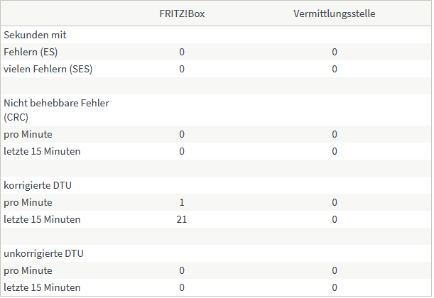

Es ist doch so, das Du einen langen Text abgeliefert hast ohne auf den Punkt zu kommen. 3 Fragen gestellt hast, die teilweise ohne Zusammenhang sind. Deshalb meine Annahme, Du bist nicht in der Lage den Fehler einzugrenzen. Ich habe ebenfalls eine 7490 hier, mit 100Mbit und wesendlich mehr Fehler dtu und trotzdem stabile Verbindung. Fakt ist, es liegt nicht daran. Es muss etwas anderes sein. Aber den Screenshot, den Du gepostet hast, stammt der denn vom Fehler? Davon gehe ich aus. Wenn den nicht so ist, solltest du das posten.
