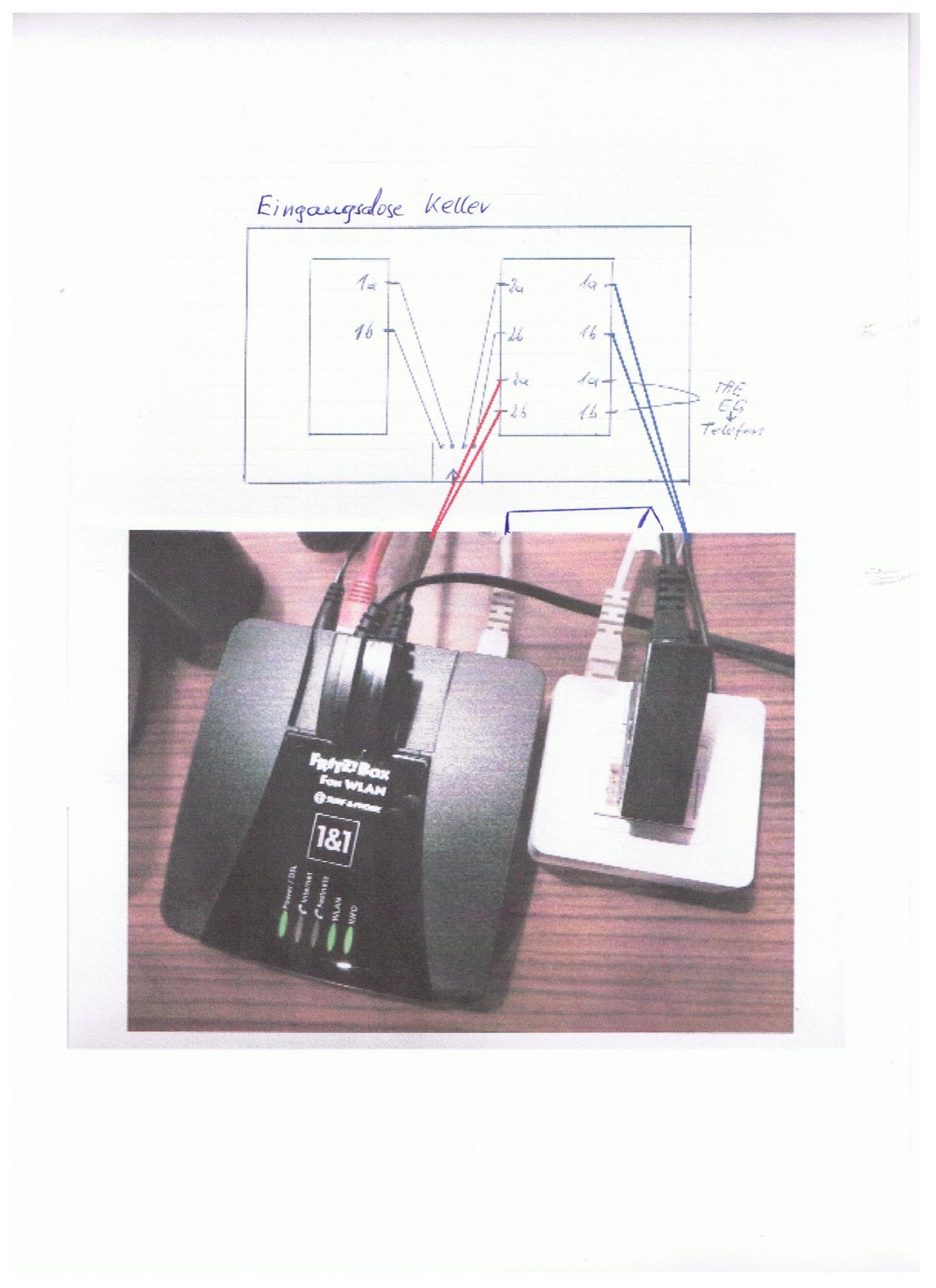

Diese FritzBox lt. Anhang läuft derzeit - leider mit stark reduzierter DSL-Power - egal welches DSL-Kabel ich anschließe.
Irgendwie ist das nicht vorstellbar und zum verzweifeln??
Besten Dank wenn jemand noch eine Idee / Hilfe hat.
mfg

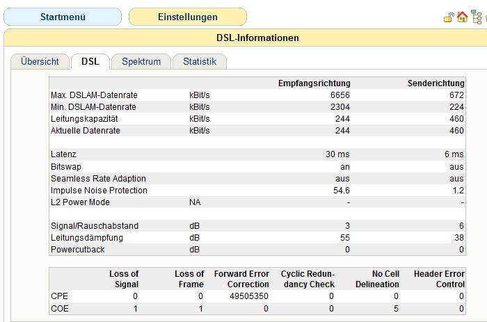

Melde erneut eine Störung. Mit dem Hinweis, das 2 Boxen keine Verbindung bekommen und eine nur eine sehr niedrige DSL Synchronisationsrate hat. Wieviel denn?
DANKE; so sehen die DSL-Leistungen derzeit aus; mit der FB7330 beträgt die Leistung meist um die 5 MB (mein ländlicher Anschluss schafft derzeit nicht wesentlich mehr :) )

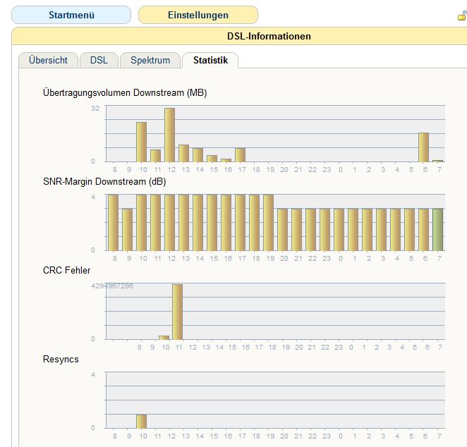

Bei 55dB Leitungsdämpfung kein Wunder. Vermutlich wirst du in deinem Spektrum mehr
Löcher haben, als ein Pornodarsteller. Dein SNR-Wert ist mit 3dB deutlich zu niedrig.
Bei alles unter ~6dB bekommt die FRITZ!Box in der Regel keinen stabilen Sync. :D
Entweder es ist eine Störung (sofern die Werte normal geringer/höher sind) oder deine
Leitung ist generell einfach recht störbehaftet. Bei solch einer DSL-Leitung solltest du dir
eine FRITZ!Box 7270 besorgen (eBay ~40€). Diese kommt mit solch einer Leitung
hervorragend zu Recht im Gegensatz zur FRITZ!Box 7330. Das es bisher funktionierte
war eher Glück. ;)
Auch bei angezeigten 55dB, sollte die DSL Bandbreite höher als nur 244 kbit/s im downstream sein. Du hast ja sogar mit 460 kbit/s im upstream mehr :)
Da liegt sicherlich eine DSL Leitungsstörung vor. Zumal die Telekom Dir ja sogar ein 6000er Profil eingestellt hat. Die Dämpfung passt sehr wahrscheinlich nicht zur Leitungslänge. Wenn Du wirklich eine extrem lange Leitung mit 55 dB Dämpfung hättest, würden die Dir kein 6000er Profil einstellen.
Daher unbedingt nochmal eine Störung melden. Die extrem vielen Fehler sind auch nicht ok.
Das erklärt auch, warum Deine beiden 7330 gar nicht synchronisieren. Deine alte Box hat ein besseres DSL Modem und bekommt gerade so noch überhaupt eine Verbindung.
@mr999: Sie werden vermutlich eine 6K RAM-Profil geschaltet haben. ;)
Ja, schon klar. Vermutlich aber auch nur, weil die Leitung mal ok war. Jetzt ist diese offensichtlich nicht ok. 2 Router synchronisieren gar nicht, einer nur exrem niedrig. Daher muss er unbedingt erneut eine Störung melden.

Der Techniker hat übrigens mit seinem Meßgerät die gleiche schwache Leistung wie meine ältere FritzBox gemessen: 249kBit
