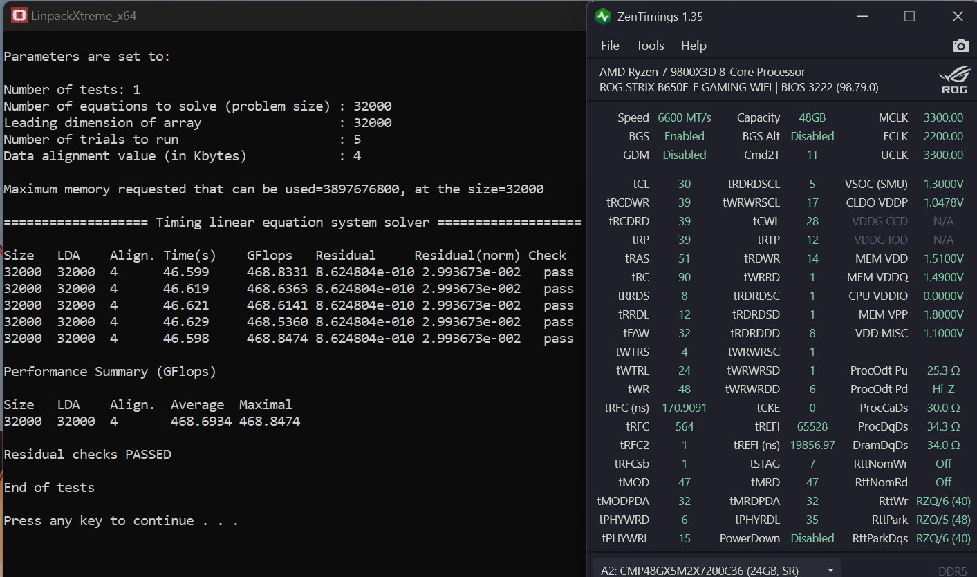

ist der Screenshot von dir gewesen?
Die GFLOPs sind weichen aber schon stark voneinander ab... bei mir sieht es so aus:
9800X3D@5,225 MHz
Reaktionen: Snoopy69, DriveByFM und digitalfrost
