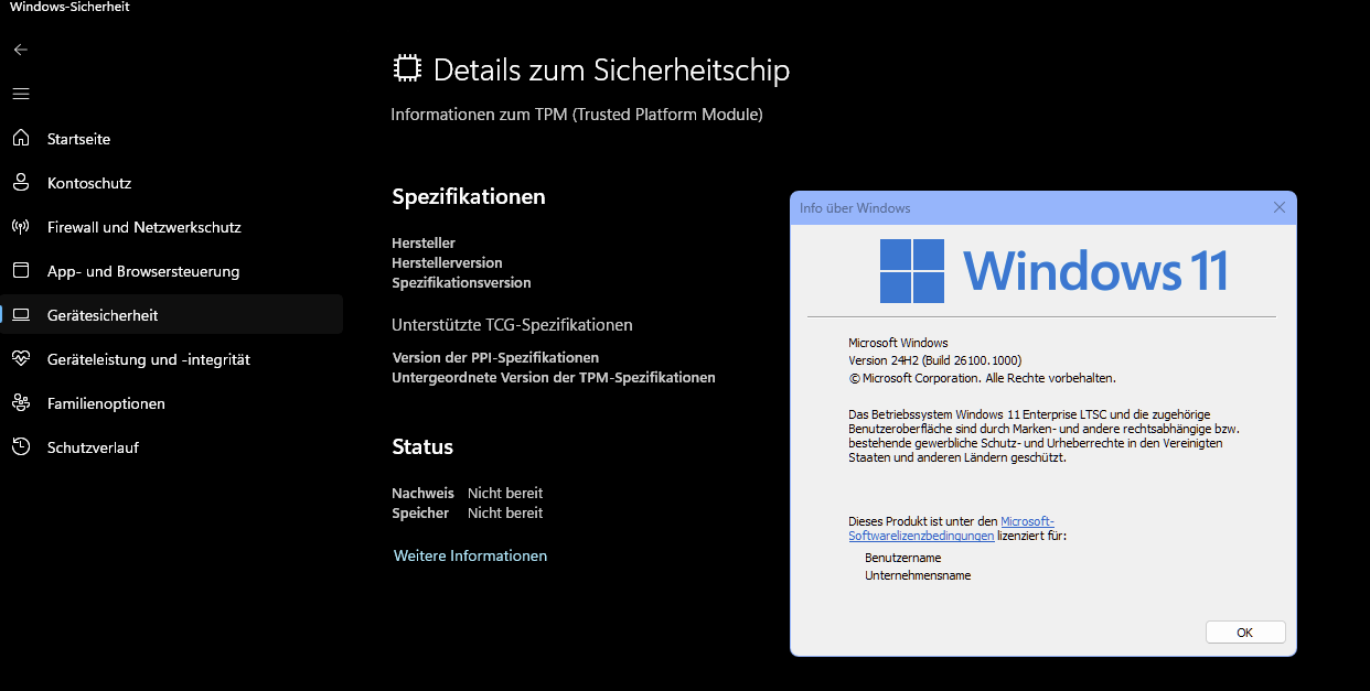

Das man für Windows Secureboot aktiviert haben MUSS ist auch falsch.
Habe W11 24H2 und Secureboot + TPM deaktiviert.
GPT und UEFI Boot only, CSM Disabled..
Reaktionen: @mo

Weshalb? Habe bis jetzt dadurch keinen Nachteil außer wenn Windows ein großes Update macht, dass ichs dann kurz anschalten muss.
Auch ein Fehler in meinen Augen, weil Du damit die ganzen neuen bzw. verbesserten Sicherheitsfeatures nicht aktivieren kannst.
nutrix schrieb:
weil Du damit die ganzen neuen Sicherheitsfeatures nicht aktivieren kannst.

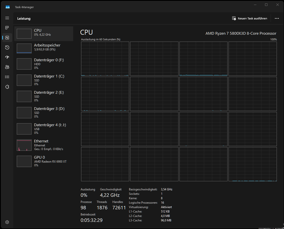

Aus dem Grund habe ich ja alles deaktiviert.
Denn ich brauche diese Sicherheitsfeautures nicht da sie nur Performance kosten. (:
Ich deaktiviere alles was geht ohne das irgendetwas im OS "kaputt" geht oder bestimmte Dinge nicht mehr funktionieren.
Du hast nen 5800X3D im PC und keinen Athlon. Wo merkst du da bitte einen signifikanten Performance Vorteil der sich lohnt um alle Sicherheitsfeatures zu deaktivieren? ...
