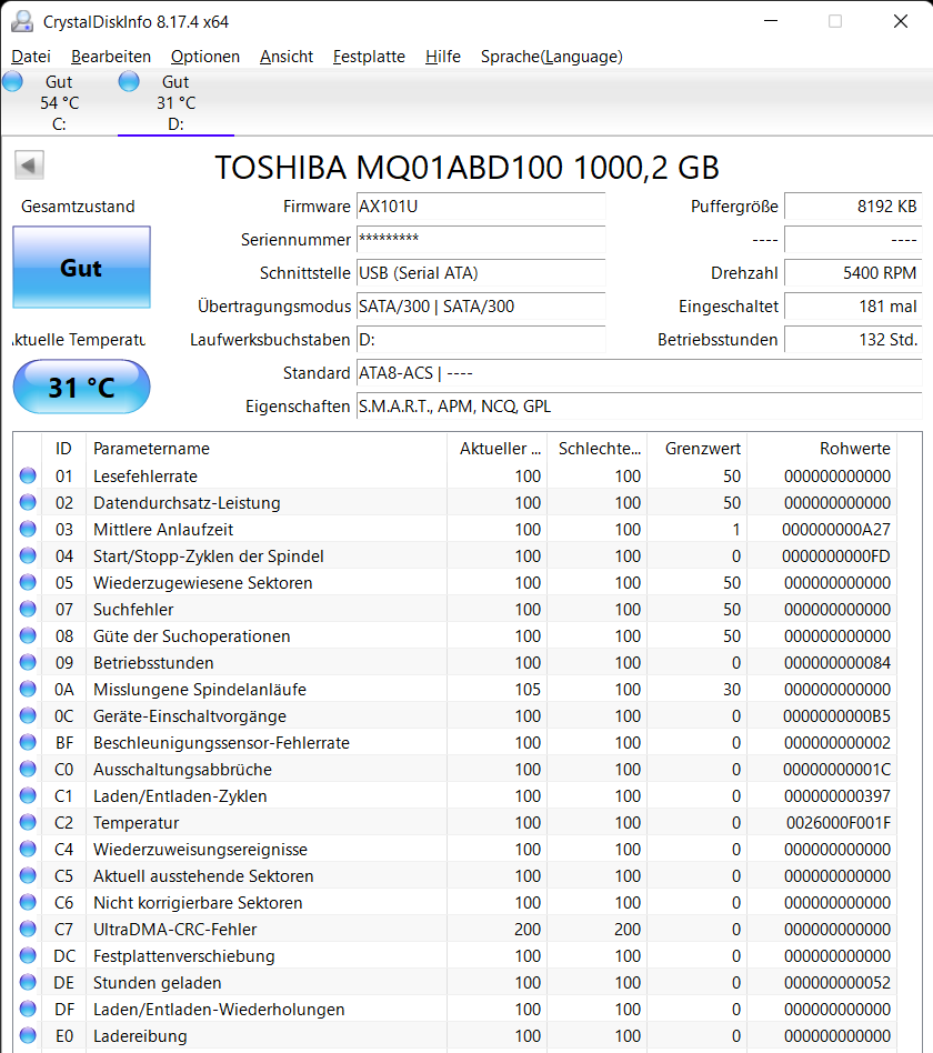

ich habe ein Problem entdeckt von dem ich nicht weiß ob es ein Windows, Festplatten, Festplattenkabel oder USB Port Problem ist.
Beim Anschauen einer Doku auf einer externen 1TB Intenso Festplatte mit meinem neuen Acer Notebook kam nach ca. 5 Minuten diese Meldung "Wiedergabe nicht möglich Versuchen Sie etwas anderes. Sie können zur Zeit nicht zu ihrem externen Speicher gelangen 0x800703ee"
Habe dann unter Eigenschaften und Tools bei Fehlerüberprüfung nachgesehen ob es einen Dateisystemfehler gibt. Da kam die Meldung "Keine Überprüfung erforderlich". Die CrystalDiskInfo Werte sind auch Gut. Während ich das alles nachschaue gibt es ein akkustisches Signal und unten rechts erscheint die Meldung "Automatische Wiedergabe. Wählen Sie eine Aktion für Wechseldatenträger aus". Diese Meldung erscheint sonst nur wenn ich eine Platte gerade erst in den USB Port eingesteckt habe. Die Meldung kam dann alle ca. 5-10 Minuten obwohl die Platte immer noch eingesteckt im Port war und ohne dass sie was machte da ich ja am googlen nach dem Fehler war.
Weiß jemand welches Gerät für diesen Fehler verantwortlich sein könnte ? Nach der CDI Auswertung dürfte die externe Platte daran doch unschuldig sein ?
Kabel, USB-Anschluss am Mainboard oder Controller in der externen Platte.
Intenso ist halt auch echt unterste Schublade
Das zeigt dir nur Werte der Festplatte an, nicht des Gehäuses mit Controller, welches im Gegensatz zur Platte von Intenso stammt (also eigentlich natürlich von irgendeiner billigen China-Klitsche und die lassen halt ihr Logo drauf machen)

@rg88 : Danke für Deine Einschätzung der ich entnehme, es wird wohl an der Intenso Platte liegen. Das wäre mir auch lieber als ein defekter USB Port am neuen Laptop. An einem anderen USB Port läuft sie jetzt die ganze Zeit unauffällig ohne den Kontakt zu verlieren. Jedoch waren an dem USB Port mit den Abbrüchen davor schon einige andere externe Platten dran die keinerlei Auffälligkeiten gezeigt haben. Dachte, weil Toshiba bei Intenso verbaut ist wären das gute Platten. Aber Dein Hinweis zum Gehäuse ist interessant, ich kaufe lieber keine Intenso mehr.

Kawasaki66 schrieb:
...ich kaufe lieber keine Intenso mehr.
:daumen:
Kawasaki66 schrieb:
Was ich aber nicht verstehe, warum die evtl. vorhandenen Controller bzw. Gehäuse Probleme bei manchen USB Ports keine Probleme machen.
Wenn sich der Hersteller (Intenso) nicht an Signal- und Spannungsspezifikationen hält, kann alles dabei rauskommen.

Inzersdorfer schrieb:
Da könnte man auch einmal den betreffenden USB Anschluß mit einer anderen externen HDD gegenprüfen, ob es damit ebenfalls zu Aussetzern kommt.
Das habe ich gemacht, nutze den Port seit ich angefangen habe mit meinen Backups. Bisher hatte keine der Toshiba und WD Platten Probleme.

Dieses Problem hatte ich bereits mit einer Intenso 4TB mit Netzteil. Das war am 12.06.22 mein erster Beitrag hier mit dem Titel "Neuer PC USB Frontseite". Wir gingen damals davon aus, dass das Problem die vorderen USB Ports sind da die Platte hinten einwandfrei lief. Jetzt habe ich das gleiche Problem mit völlig anderen Geräten. Damals = Intenso 4TB mit Netzteil an einem CSL PC. Jetzt mit einer Intenso 1TB an einem Acer Notebook. Völlig verrückt dabei ist dann noch die Tatsache, dass beide Intenso Platten an anderen USB Ports einwandfrei laufen ohne abzustürzen. Hatte die 1TB die am Laptop abstürzt am CSL PC vorne genau an dem Port mit dem die 4TB die Probleme hat. Die 1TB läuft einwandfrei an diesem vorderen USB Port.
Heute Morgen ist die Intenso 1TB nun auch am CSL Port abgestürzt. Genau an diesem Port habe ich absichtlich alle Toshiba und WD Platten mit CDI getestet und alle liefen einwandfrei. Über viele Wochen dachte ich, dass die vorderen USB Anschlüsse des CSL PC schuld sind.
