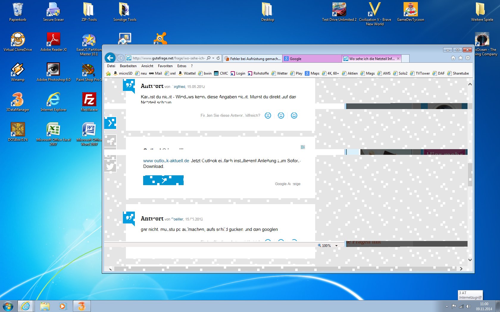

Oh nein! Während ich vor 4 min. hier grad eure Antworten gelesen hab, wurde das Bild kurz wieder "mosaik-artig" und dann kam der blaue Bildschirm...
Mir ist langsam echt zum Heulen - dann war es wohl nicht der Arbeitsspeicher...
Was könnte das dann sein? Die Abstürze sind bisher fast immer im Windows-Betrieb bzw. beim Internetten gekommen... so gut wie nie beim Spielen...

Ich hatte vorhin mit MSI Kombustor einen Grafikkarten-Burn-In-Test aufführen lassen... nach 20 min. unter Volllast hatte die Grafikkarte nur eine Temperatur von 83°C (erst ab 90°C wird's kritisch).
Als ich den Grafikkarten-Test beendet hatte und ins Internet bin und deine Antwort gelesen hab, ist der Absturz gekommen... dabei ist es mir gelungen, einen Screenshot noch zu machen, bevor der Bildschirm komplett hellblau wurde (eine Fehlermeldung ist nie gekommen).
Darin sieht man im Explorer die Kästchen, die aber auch am Desktop waren (komischerweise sind die Kästchen im Screenshot nur im Explorer zu sehen, waren aber wie gesagt am gesamten Bildschirm zu sehen...). Kurz darauf kam der hellblaue Bildschirm.
