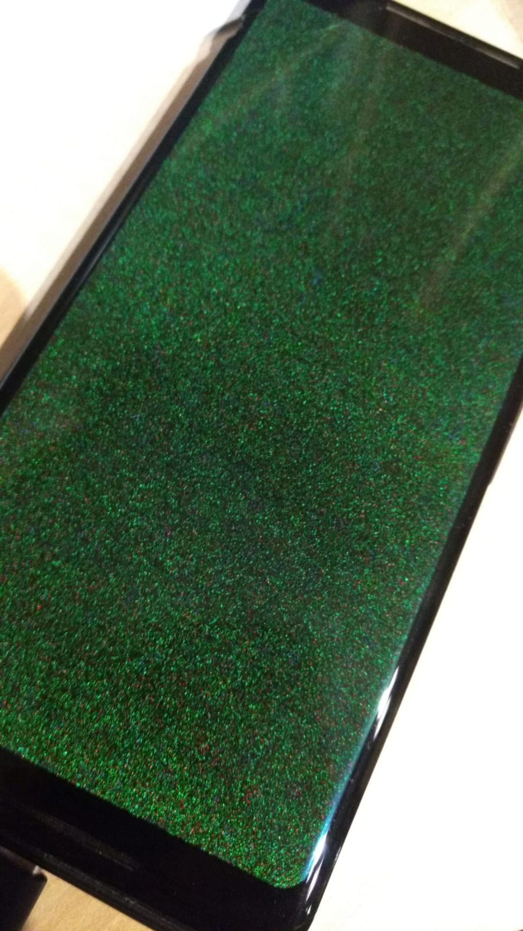

Hallo liebe Community,
habe folgendes Problem: musste usb Port von meinem Pixel 2xl wechseln. Beim Öffnen hat das Glas einen leichten Sprung bekommen. Ärgerlich aber schien nicht weiter schien nicht weiter schlimm zu sein. Hab dann usb Port getauscht und wieder zusammengebaut und musste den Fehler feststellen (siehe Bild).
Der Akku hatte sich lange Zeit entladen. Habe das Ladegerät angeschlossen und die Led leuchtet und das Display geht auf. Wenn ich es an den Pc verbinde, sehe ich eine Benachrichtigung von Windows, dass das Gerät nicht erkannt werden konnte.
Wenn ich das Handy nach langem aufladen vom Strom nehme tut sich dann nichts. Display geht dann nicht.
Jetzt weiß ich nicht, was alles defekt ist.
Gehe mal stark dafon aus, dass das Display hin :-D
Müsste der Pc das Gerät nicht dennoch erkennen aufh mit defekten Display? Was könnte noch defekt sejn? Nicht, dass ich neues Display kaufe und das Gerät dennoch nicht funktioniert.
Wäre über jeden Rat dankbar.
Beste Grüße
Moin,
geh mal davon aus das mehr defekt ist als nur dein Display. Wenn der PC nicht mehr dein Handy erkennt......
Fachwerkstatt aufsuchen und hoffen das es kein Totalschaden ist.
Reaktionen: Leuter

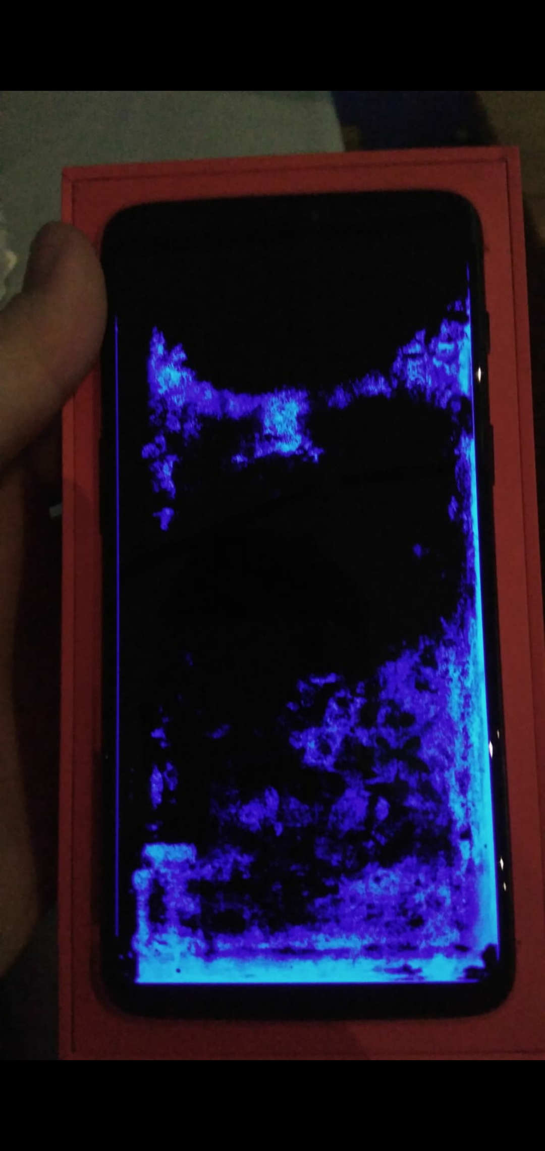

Also das Display könnte mit etwas Glück heil sein. Als das AMOLED Display meines OP6 kaputt gegangen ist, ist es vorher erst "langsam" gestorben..
Ich hab das so gekauft. Die Pins vom usb Port waren verbogen. Hatte gehofft, dass es durch den Wechsel wieder funktioniert. Wenn ich wüsste, dass es mit einem neuen Display wieder funktioniert, würde ich eins holen. Hab aber keine Lust über 100€ auszugeben und dann wieder diese grünen Pixel zu sehen :-D
