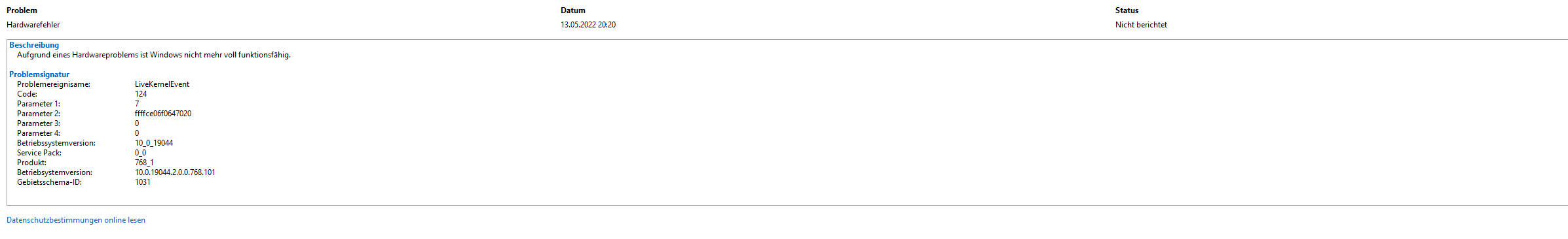

kann mir jemand sagen wo ich die Bedeutungen für den Fehlercode bzw. für Fehlercodes an sich finde?
Habe danach gesucht und nichts gefunden.
LG

Ich möchte keine einzelnen Fehler nachschauen sondern wissen was die einzelnen Parameter und so bedeuten. Ich suche nach einer Art Liste mit allen Parametern und deren Bedeutungen falls es sowas gibt

Solche Fehlermeldungen haben in der Regel nicht eine eindeutige Ursache, selbst die ID 124 kann mehrere Ursachen haben. Ich mag mich täuschen.
Wichtig ist allein bei einem LiveKernelEvent der Code oben, in deinem Fall 124.

Zu den 124 Fehlern findet man genug, ich würde gerne die Paramater verstehen um das Problem gezielt anzugehen.
Wenn mit 124
0x00000124 gemeint ist dann ist der Fehler im Bereich oder direkt beim Prozessor zu suchen.
Ich bin mir relativ sicher, dass diese ebenfalls über eine begrenzte Aussagekraft verfügen.

Der Code 124 deutet auf die betroffene Hardware/Treiber hin.
Die Parameter sind eher unwichtig (beim LiveKernelEvent).

Wenn mit 124
Alles klar, das hilft mir schon mal ein wenig weiter. Danke!
