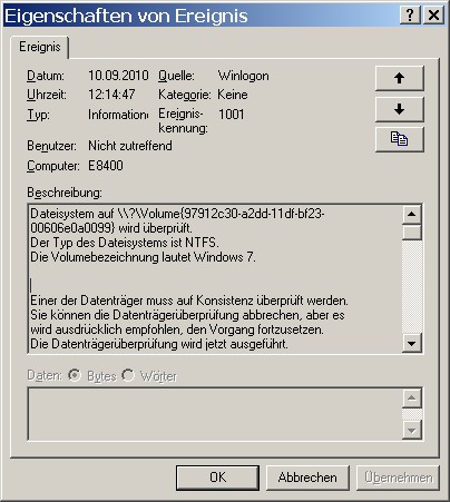

Lass einfach mal das Hersteller-Überprüfungstool drüberlaufen, dann hast du Gewissheit, ob es wirklich fehlerhafte Sektoren gibt.
In der Computerverwaltung / Ereignisanzeige / Anwendung / EreignisID 1001 kannst dir die Ergebnisse anschauen, zumindest unter XP, sollte unter Win7 ähnlich sein.
Wegen defekte Sektoren würde ich mir keine Sorgen machen, die werden markiert und somit können dort keine Daten mehr geschrieben werden.
