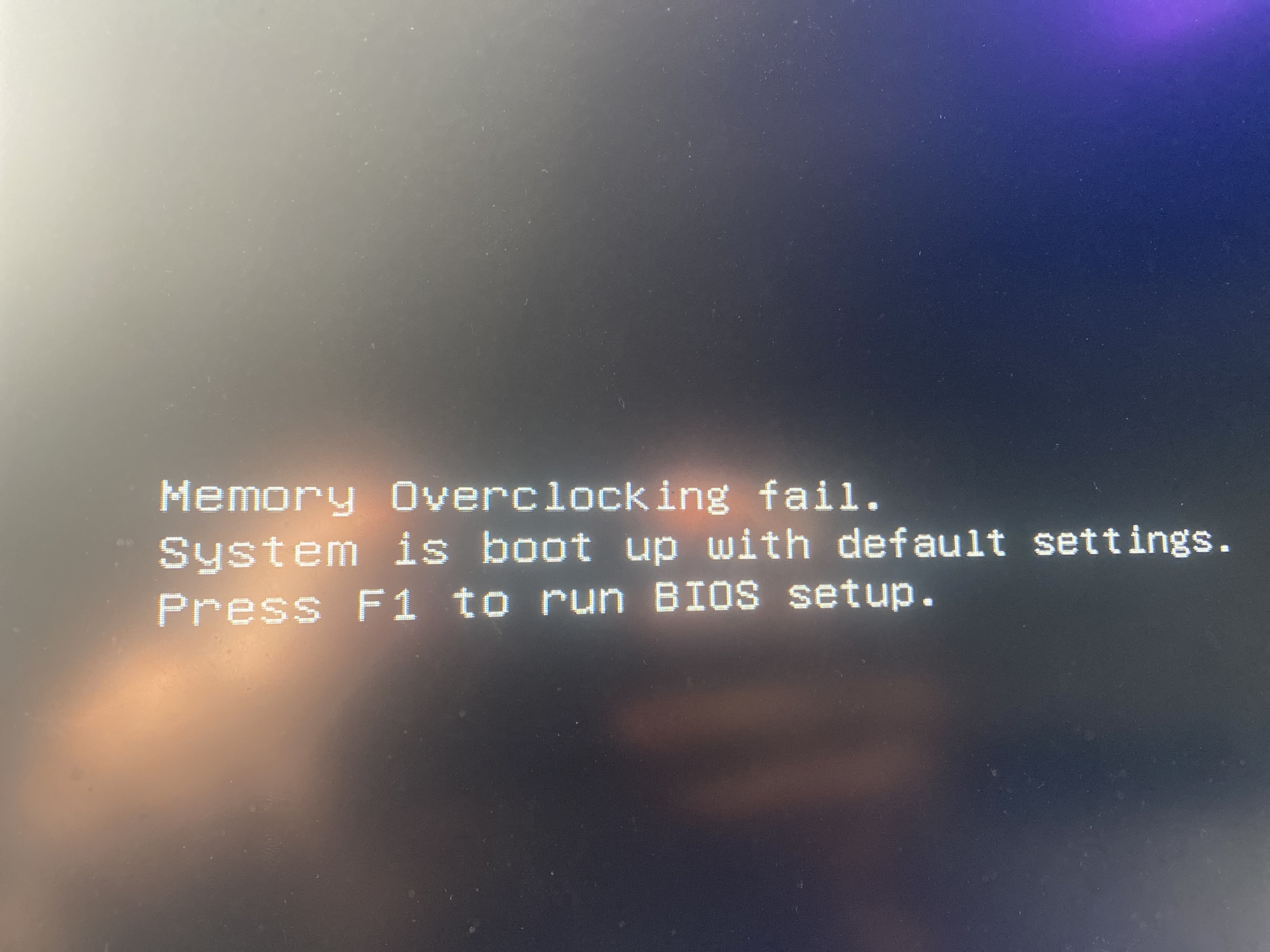

oh sorry habe es ganz vergessenRoSch-31 schrieb:hallo
ich wollte mein arbeitsspeicher übertakten das ging einige male ganz gut bis er nicht mehr botten wollte. dann habe ich die bios batterie raus.
aber die meldung bleibt immernoch gleich

habe ich versucht also alles so wie es vorher war passiert nix0x8100 schrieb:einfach das machen, was auf dem bildschirm steht? F1 drücken, ins bios gehen, die richtigen einstellungen tätigen und speichern/reboot.

Heißt was genau? Defaults geladen?RoSch-31 schrieb:passiert nix

F1 drücken um ins BIOS zu kommen. Dort sollten jetzt beim Speicher die Defaults geladen sein. BIOS Einstellungen sichern und dann neu booten. Nun sollte der PC erst einmal normal funktionieren.
ja also bin jetzt im bios bloß wo hin muss ich es speichern ich finde es leider nichtmotorazrv3 schrieb:F1 drücken um ins BIOS zu kommen. Dort sollten jetzt beim Speicher die Defaults geladen sein. BIOS Einstellungen sichern und dann neu booten. Nun sollte der PC erst einmal normal funktionieren.

Oben auf das X. Dann wirst du gefragt speichern oder nicht.RoSch-31 schrieb:speichern ich finde es leider nicht
Ansonsten gibt es im MSI BIOS auch eine Hilfe. Die aufrufen und da steht dann was welche F-Taste bewirkt.
Eine davon ist verlassen und speichern, habe ich nicht im Kopf welche das jetzt ist. Könnte zum Beispiel F10 sein.

Bevor du gross was änderst, installiere dir ein halbwegs aktuelles Bios. Dein jetziges ist schon alt.
https://de.msi.com/Motherboard/support/B550-A-PRO#down-bios
Muss ja nicht das neueste BETA Bios sein.
Dann sind vieleicht manche Inkompatibilitäten beim Ram verschwunden.
Das Biosfile eben auf einen USB Stick und dann im Bios bei dir M-Flash nutzen. Dazu deine jetzigen Einstellungen merken !

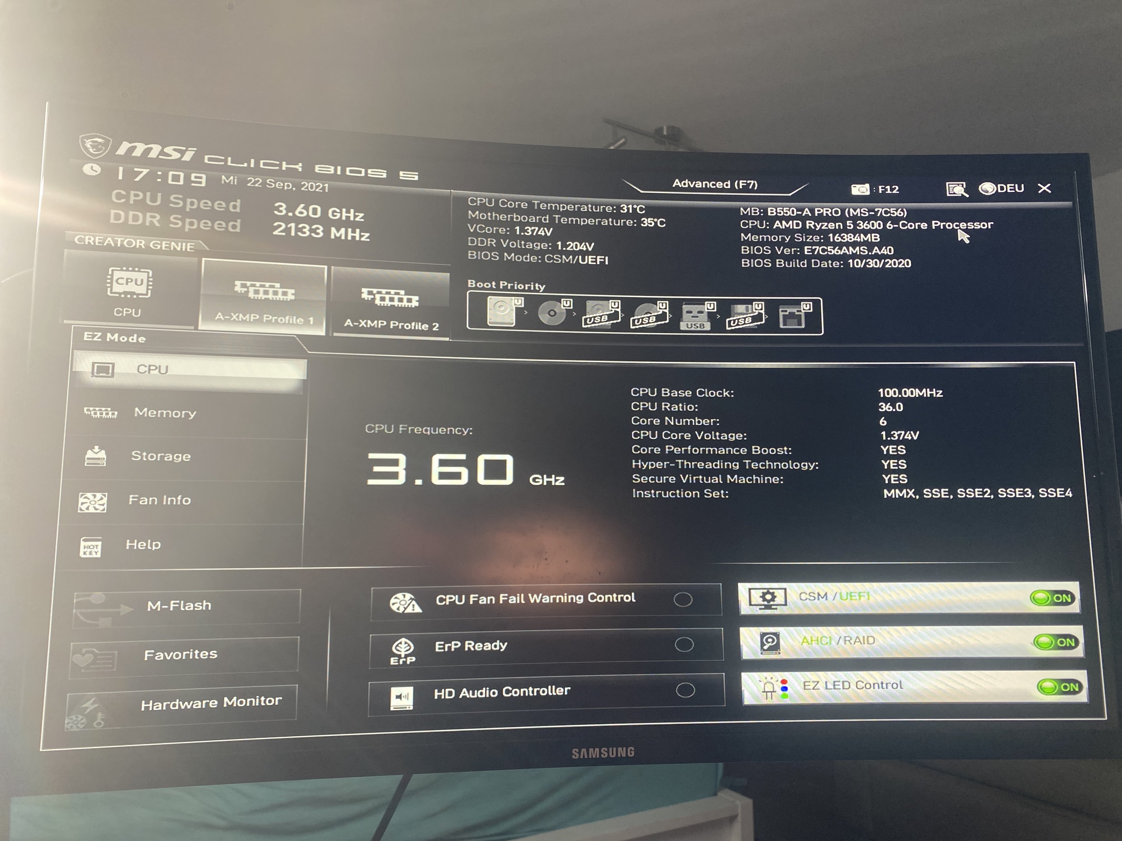

Für Memory Overclock brauchst du meist mehr RAM Spannung, also keine 1.2 sondern meist 1.35 V.
Das MSI Board hat auch im Advanced Mode eine "Memory Try It" Option.
- Feb. 2009
- 40.025
Dann zeig doch mal die Default-Einstellungen.RoSch-31 schrieb:ja aber wenn ich’s das mache kommt jedes mal wieder die meldung

RoSch-31 schrieb:vielen dank an alle habe jetzt die bios batterie etwa 10 minuten draußen gelassen jetzt läufts wieder
Die Bios-Batterie für einen Reset zu entnehmen ist schon lange nicht mehr nötig. Heutige Boards haben haben Pins dafür die man leicht überbrücken kann, oder sogar einen Knopf dafür.
Wobei ich davon ausgehe, dass das in deinem Fall nicht mal nötig gewesen wäre, da dein Board dich ja trotz failed Boot ins Bios gelassen hat...
