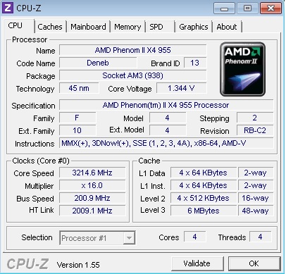

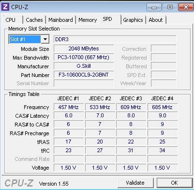

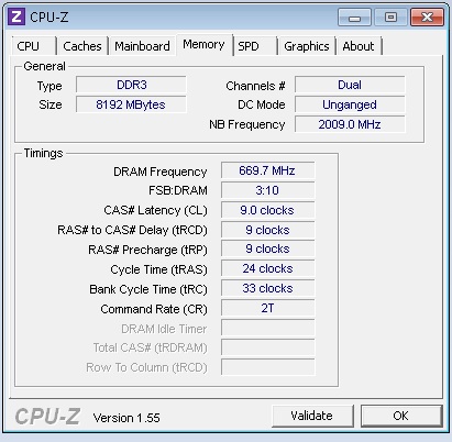

so hier die bilder:
gestern auch noch folgendes geacht:
1. von unganged auf ganged und wieder zurück --nix
2. jeweils beide ddr speicher nur eingebaut --- nix
3. memtest bei bei allen vier (immer nur 2 eingebaut) getetstet---nix
fehler bleibt bestehen. alle vier module sind auch baugleich/version.
hab aucg gerade festgestellt, dass wenn ich medal of honor starte, der fehler schon beim EA Logo kommt, also bevor noch ich überhaupt sspiele oder mich einlogge. schon etwas komisch.
Bios Version ist auch nun aktualisiert. treiber aktuell.
Stelle die Frequenz der RAM im Bios auf 1066mhz (533mhz). Die Spannung der RAM auf 1,65V.

EDIT: Ich hab auch mal da in deinem speicherratgeber benutzt. zwei Modile sind Gskill 4GBNT und die anderen zwei 2GBNT. Aber wie gesagt beide auch einzeln drin gehabt.

Durch die Absenkung der Frequenz läuft der RAM zwar "langsamer", den Unterschied wirst du jedoch nicht spüren (der ist höchstens in Bechmarkprogrammen feststellbar).
Die Absenkung der Frequenz, bzw. die Erhöhung der Spannung hängt damit zusammen, dass die G.Skill RAM oftmals nicht mit der Standardspannung korrekt laufen. Einfach mal testen, ob es damit zusammenhängt. Wenn nicht, kannst du die Einstellungen wieder rückgängig machen.
