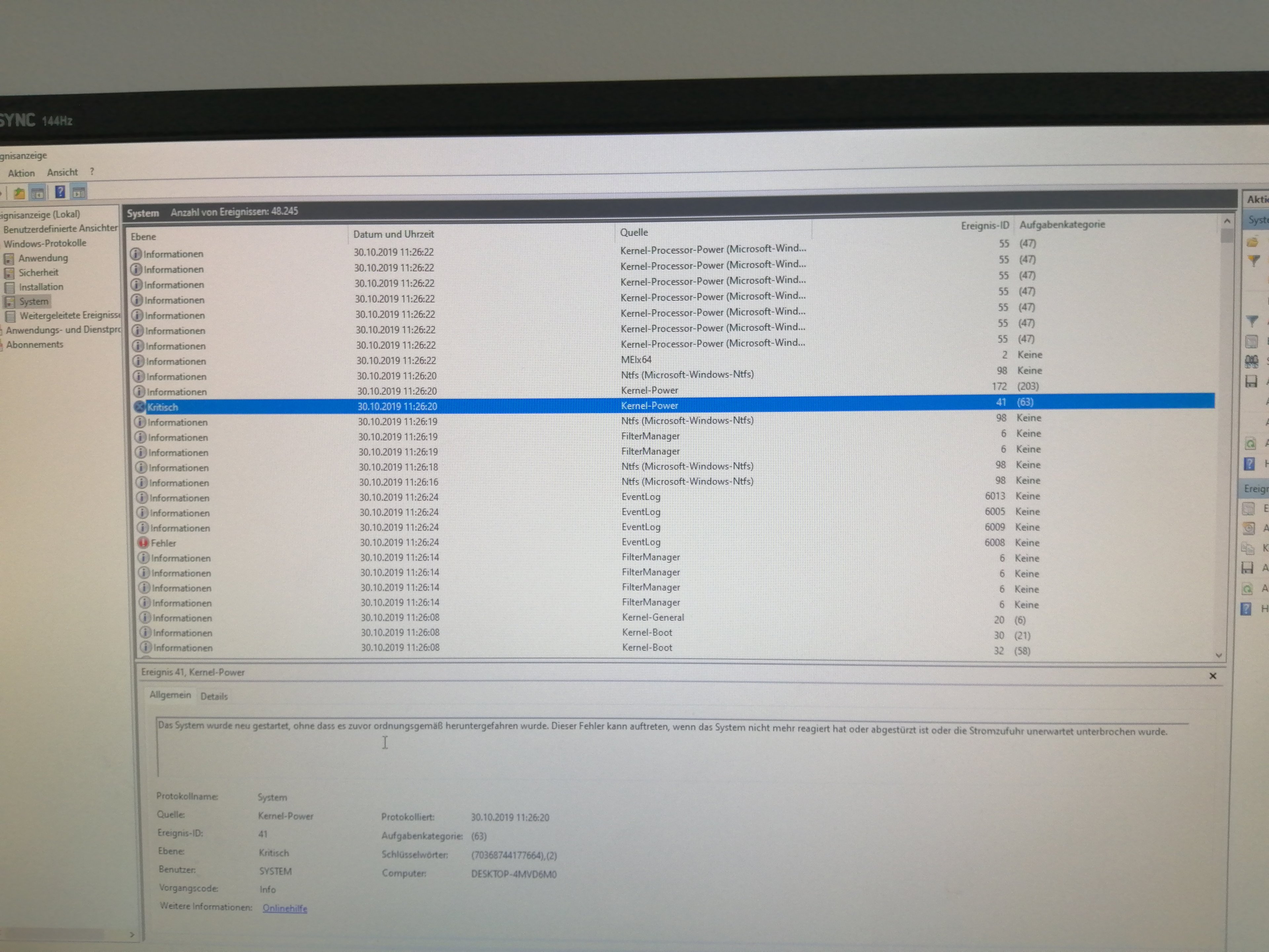

Schau mal in Ereignisanzeige nah welcher Fehler genau.

Wo ist denn die Ereignisanzeige?

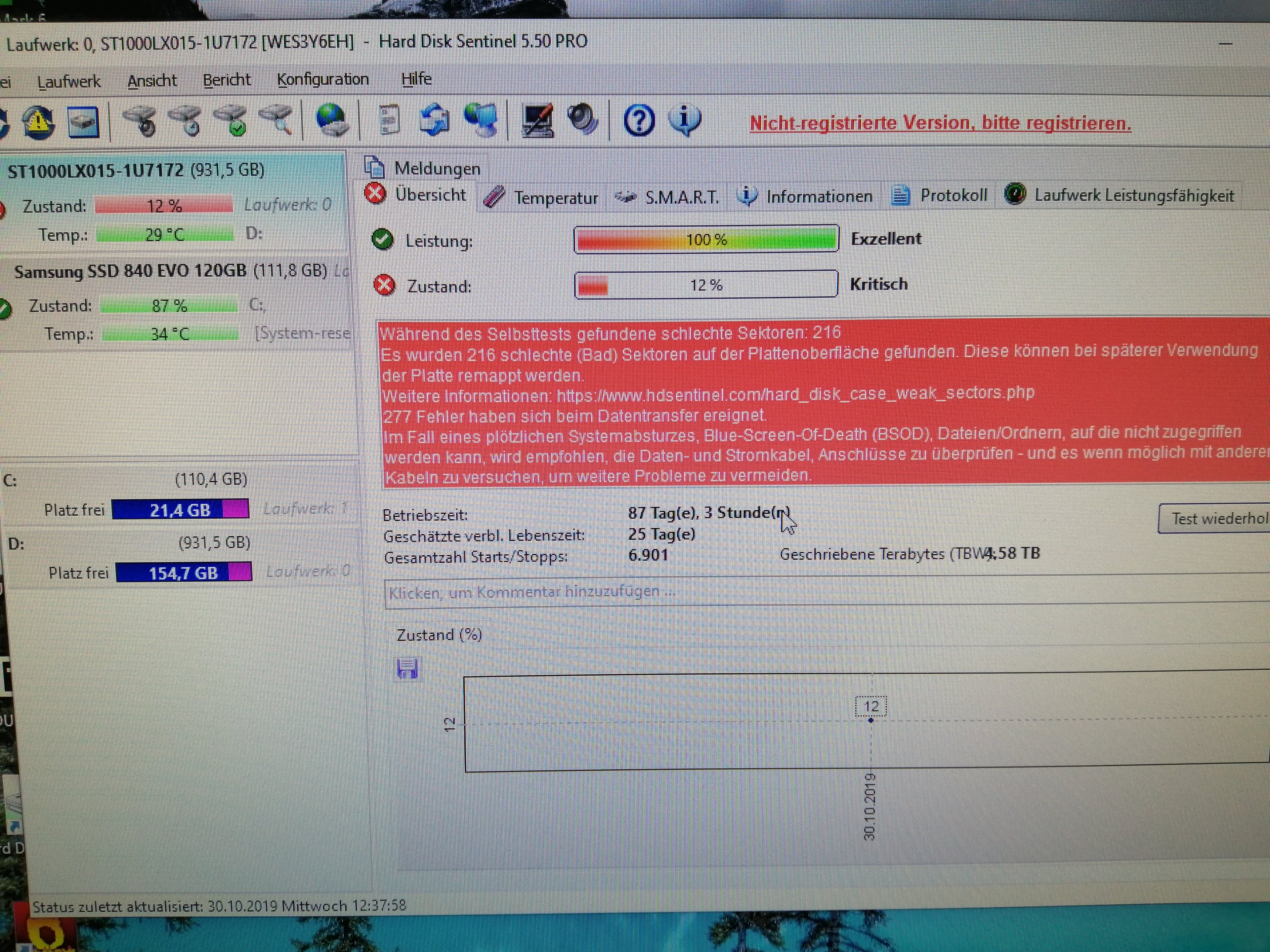

Sehe gerade, dass bei meiner HDD "Vorsicht" steht. Das war vor ner Woche noch nicht. Der Zustand scheint also nicht so gut zu sein, obwohl die erst 1 Jahr alt ist. Werde die mal abklemmen und nochmal testen.
Links unten im Suchfeld einfach Ereignisanzeige reinklopfpen und Enter drücken.

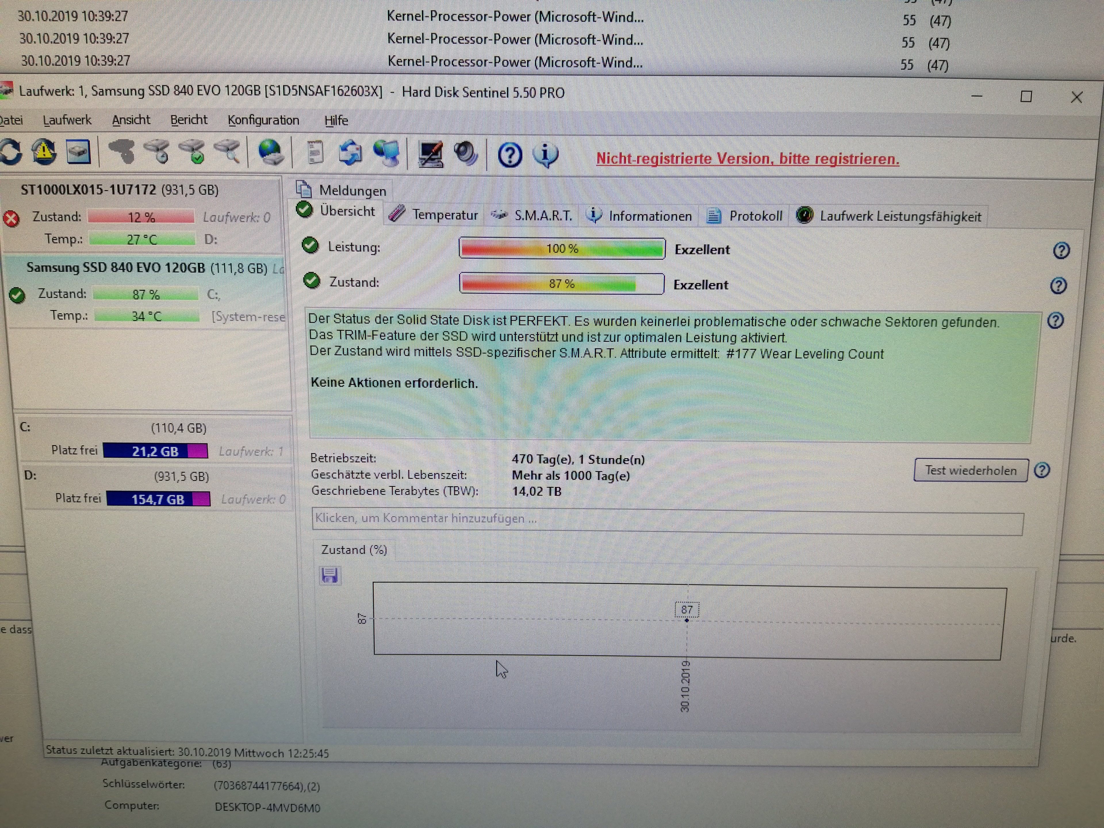

Welchen Test soll ich denn bei Hard Disk Sentinel machen?
Der zeigt mir übrigens für die HDD nur noch 12% an und sagt der Zustand sei kritisch.

Poste mal bitte das Bild von Hard Disk Sentinel
Bin mir ganz sicher das deine HDD die SSD schuld ist.
Bei den Ereignisprotokollen sind so viele. Weiß nicht welche da genau gebraucht werden.

Die HDD ist so ne SSHD, die sich mein Mitbewohner mal gekauft hat. Er hatte aber keinerlei Verwendung dafür weshalb ich die einfach genommen habe. Wurde vorher nie benutzt.
An der HDD liegts nicht. Problem tritt auch genau so ohne HDD auf.
