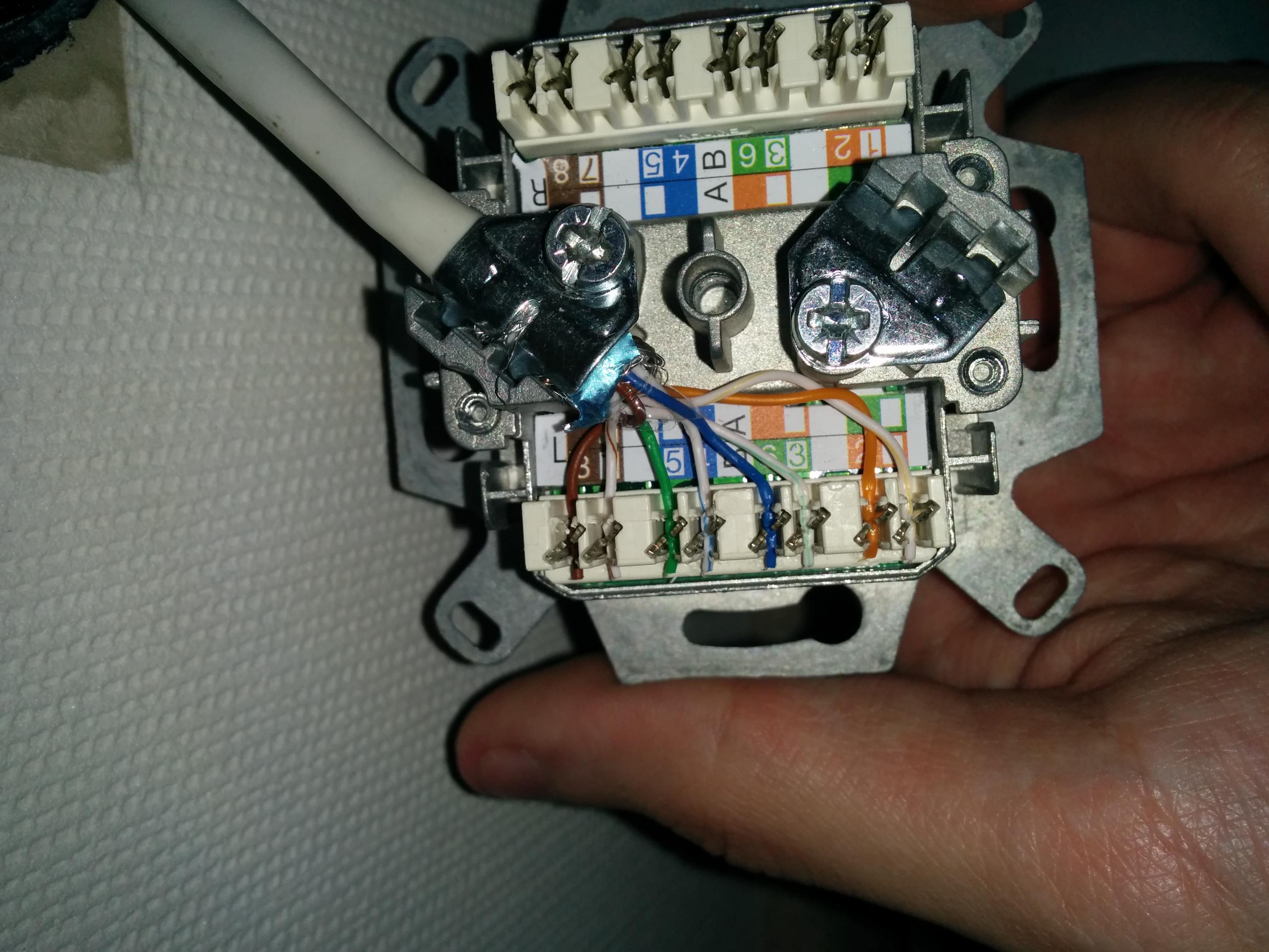

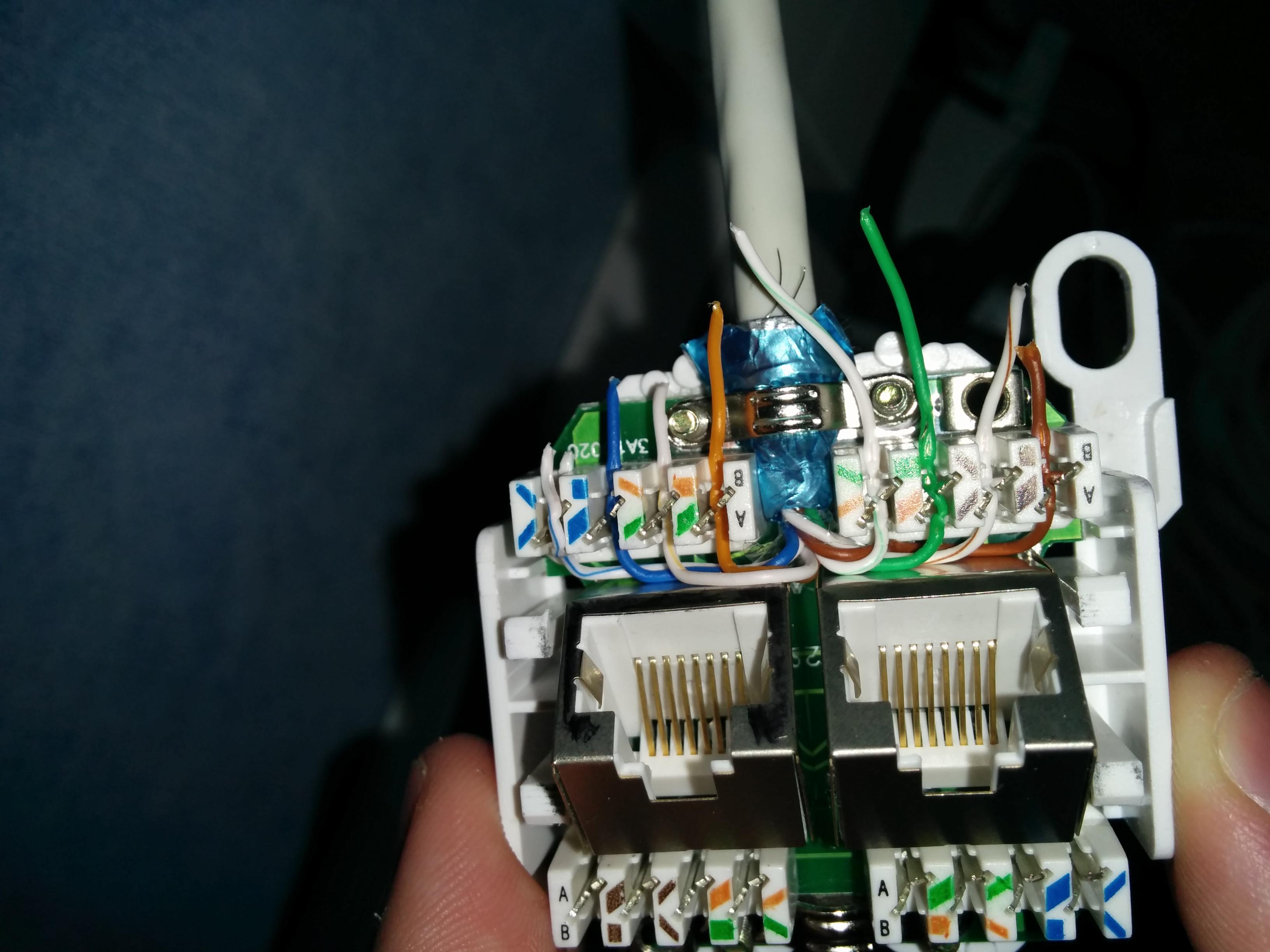

Bilder habe ich angehängt

Du hast die blau/blau-weißen & grün/grün-weißen Päärchen vertauscht. Schau noch mal haargenau hin. Lös das alles noch mal vorsichtig, schau dir noch mal ganz genau die Belegung an & leg neu auf.
Bei beiden Dosen sind beide Paare vertauscht?
Ich habe das nach dieser Seite geschaltet. Danach ist die Belegung ja auch richtig. Von der Seite habe ich das zweite Modell verwendet.
Ja.
Das gilt für RJ45-Stecker. Nicht für die Buchsen.
Entscheide dich für einen Standard, entweder A oder B. Macht technisch keinen Unterschied.
Dann legst du auf jeder Dose jeweils nach derem Schema den gewählten Standard auf. Siehst du ja an den Farben auf den Klemmblöcken welche Ader wohin muss.
Meinst du es macht Sinn, bspw. die blaue Ader in eine Klemme zu drücken, die weder in A noch in B für blau vorgesehen ist? ;)
Ich dachte da die Belegung auf Steckern funktioniert, wäre sie auch auf die Buchsen anzuwenden. Ich werde morgen mal ausprobieren, ob es mit der neuen Belegung funktioniert.
Grundsätzlich ist die Kernvoraussetzung einer funktionierenden Verbindung natürlich eine 1:1 Verdrahtung der beiden Dosen. Du kannst dir auch S/W-Kabel aus nem alten Edgar Wallace Film nehmen (ok, wohl kein TP, aber für den Gag reicht es) und die Adern der Reihe nach auflegen. Sofern Pin1 der Dose1 an Pin1 der Dose2 durchkontaktiert ist, sollte es funktionieren. Das ist natürlich NICHT zu empfehlen, weil man dann wie ein Weltmeister die Adern durchklingeln muss (Stichwort: grau, grau oder grau?) :p
Daher: Standard A oder B aussuchen und beide Dosen nach diesem Farbstandard auflegen. An den Klemmleisten bzw. dem Begleitblatt ist meistens angegeben welche Farbskala welchen Standard repräsentiert und gibt demnach auch die Pin-Reihenfolge vor. Im Zweifelsfalle kauf dir für gefühlte 5-10€ einen RJ45-Kabeltester im Baumarkt. Der klingelt zwar auch nur durch, zeigt dir aber wenigstens an ob du 1:1 verdrahtet hast.
Zur Info: Wenn du an Dose1 nach A und an Dose2 nach B auflegst, hast du eine klassiche Crossover-Verbindung verdrahtet (Sende- bzw. Empfangspaare sind vertauscht).

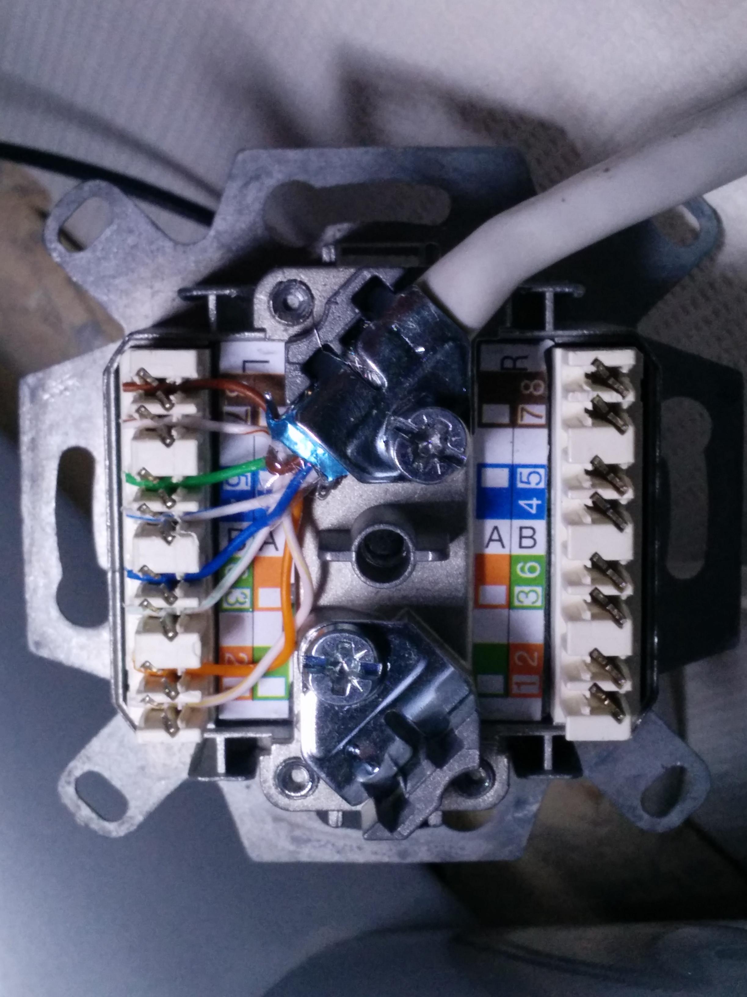

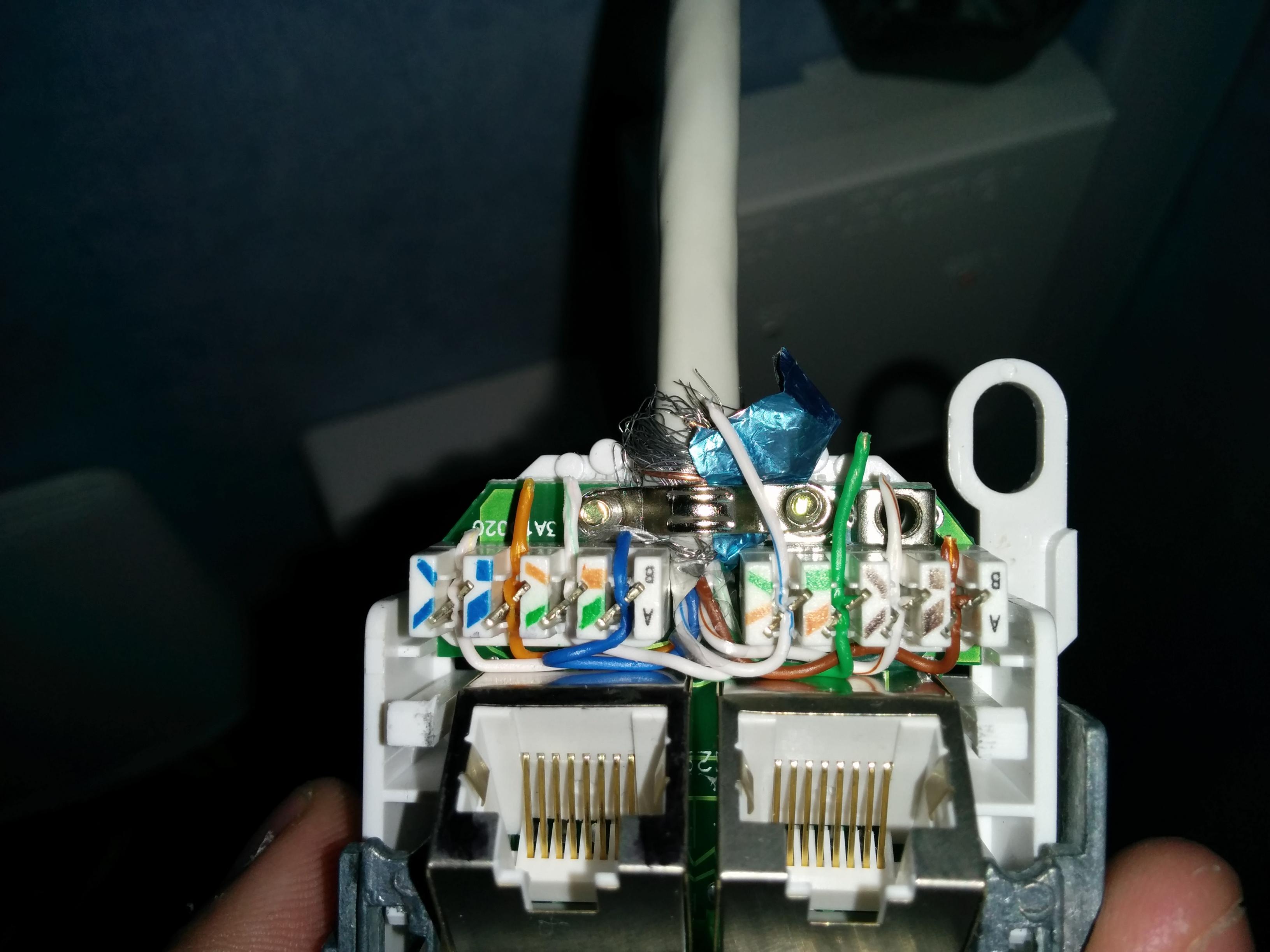

Also ich habe jetzt auf einer Dose die Drähte nach der Reihenfolge geändert, auf der anderen Dose sind nur drei Drähte nach der Reihenfolge falsch, doch es funktioniert jetzt. Werde sehen ob ich diese noch ändere.
Edit: Ich habe gerade mal einen einen Netzwerk Geschwindigkeitstest durchgeführt und festgestellt, dass ich mit dem neuen Kabel im Vergleich zu einem kurz durch den Flur verlegtem Kabel deutliche Geschwindigkeitseinbußen habe. Ich habe mit dem neu verlegtem Kabel nur etwa 1/10 der Geschwindigkeit.
Ich werde mich am Wochenende also noch einmal hinsetzen und auch die restlichen Drähte richtig verdrahten.

lo lwieder verkehrt. Schau doch mal auf die Farben von der Klemme im 2. Bild.
Die Klemme wo du grün/weiss angeklemmt hast, ist blau. Und die Klemme wo du blau angeklemmt hast ist grün (bei B)
Und jetzt sagst du mir, du hättest es nicht gesehen.
@Zerstoerer hast du eine blau/gruen schwaeche? auf dem zweiten bild ist es falsch!
Für GigabitEthernet (1000 Mbit/s) werden ALLE 8 Adern benötigt, FastEthernet (100 Mbit/s) kommt mit 4 Adern aus. Wenn von den zusätzlichen 4 Adern für GbE auch nur eine Ader nicht ordentlich angeklemmt ist, schalten die Netzwerkadapter automatisch auf 100 Mbit/s runter. 1000 vs 100, daher deine 10% Geschwindigkeit ;)
Betrachte jede Dose einzeln und vergiss in dem Moment die jeweils andere. Nimm die Farbmarkierungen deiner Wahl (zB B) und klemm die Adern genau so an, egal "in welcher Reihenfolge" sie bei der anderen Dose angeklemmt sind! Hintergrund ist der, dass hinter den Farben die Pins des Anschlusses liegen (bei Dose2 sogar aufgedruckt). Die Hersteller ordnen die Pins mal so, mal so. Beim Auto sind Drehzahlmesser und Tacho auch mal links, mal rechts. Deswegen fährst du doch trotzdem nicht nach Drehzahl, oder?
