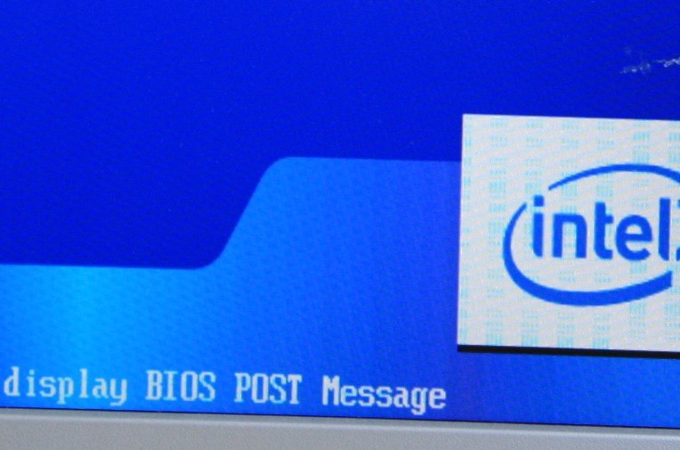

Ich habe sowohl Windows 7 als auch Windows XP installiert, und wenn der Computer gerade die Probleme akut hat, lassen sich beide Betriebssysteme nicht booten. Außerdem treten in den "Problemphasen" auch Grafikfehler beim Booten auf, also zB auf dem Startbildschirm ganz am Anfang, auf dem steht, wie viel Speicher verbaut ist und so weiter. Ich habe mal ein Foto von dem Bildschirm mit dem auftretenden Grafikfehler angehängt. Auf der eigentlich weißen Fläche treten türkise Streifen auf.

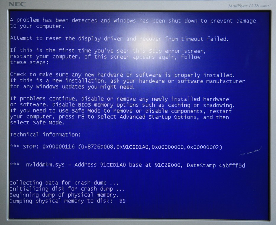

Die Frage ist jetzt, welches Bauteil Schuld ist. Als der PC noch ein bisschen funktioniert hat, hat er manchmal während des Windows-Bootvorgangs einen Bluescreen gezeigt (für ca. 1 Sekunde) und dann neu gestartet. Ich habe auch davon ein Foto angehängt.

Auf dem 1. Bild sieht man direkt dass es an der Grafikkarte liegt. Auch der Bluescreen duetet auf die Grafikkarte.

Hey - also das sieht eher nach deiner Grqafikkarte aus ;)
der Bluescreen bezeugt es - am besten mal mit einer anderen probieren - wenne s damit auch nicht klappt oder andere fehler auftauchen sollten, wiede rmelden ;)
Die nvlddmkm.sys gehört zum Grafikkartentreiber von Nvidia.
Hast Du es schon mit einen anderen Treiber probiert?
Da der Rechner jetzt gar nicht mehr bootet (nicht mal BIOS-Bildschirm, rein gar nichts), ist es wohl leider nicht nur ein Treiberproblem. Aber wenn es eine Datei vom Garfiktreiber ist, ist das natürlich ein weiterer Hinweis auf die Grafikkarte. Danke!
