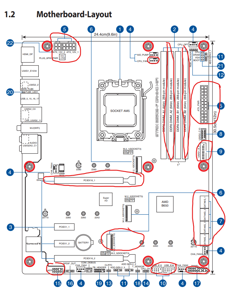

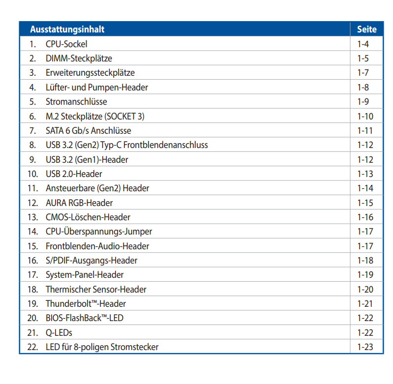

Der PC hat nach dem Zusammenbau sauber aufgestartet inkl. altes Windows. CPU um die 40 Grad. Alles soweit ok. PC nach ein paar Minuten abgestürzt. PC wieder aufgestartet, nochmals 2x abgestürzt, nicht mehr über Leerlauf hinausgekommen. Nach 10h nochmals gestartet (Verkabelung kontrolliert) ist wieder aufgestartet - Windows 11 installiert - danach wieder selber Verlauf. Nun bleibt er im Leerlauf und auf dem Mainboard leuchtet die rote LED. Zur Dokumentation habe ich die belegten Steckplätze auf dem Mainboard hier rot eingezeichnet. Leider wurde beim Absturz kein Fehlercode ausgegeben und das Mainboard hat leider nur die rote LED.
Es wäre toll, wenn jemand mal schauen könnte, ob ich alles auf dem Mainboard richtig eingesteckt habe. Lüfter laufen über ein Corsair Commander Core. Auf dem Mainboard ist lediglich der 1-Pin beim CPU Fan eingesteckt. Stromversorgung der Grafikkarte ist komplett belegt. RAM leuchten. AIO läuft.

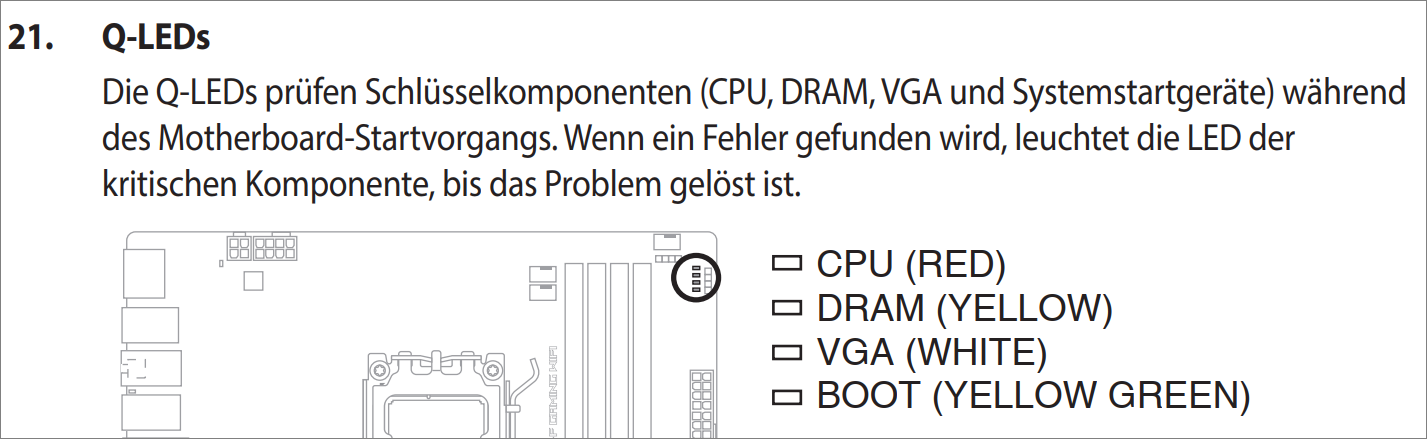

Aber da steht auch im Handbuch, was das Leuchten bedeutet! Vielleicht gibt es auch Morsecodes usw. mit verschiedenen Bedeutungen.

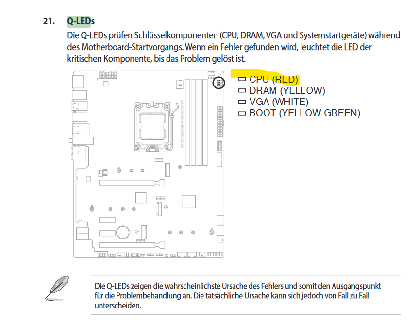

Im Handbuch ist das hier zu finden:
