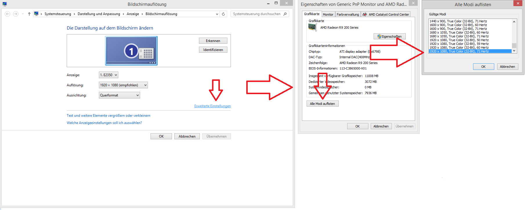

Ich habe einen 144 Herz Monitor und jetzt unter Windows 8.1 "ruckeln" die Fenster so als wären sie auf 60 Herz eingestellt.
Kann man dies extra einstellen oder ist das so "normal"?
Nein, Treiber sind alle installiert.
Alles läuft ja auf 144 Herz, also es läuft flüssig, nur wenn ich die Fenster ziehe, sieht es nach 60 Herz aus.

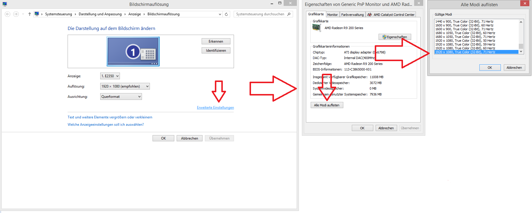

stehen dort 144Hz?
Yep, da steht es auch auf 144 Herz.
Das habe ich auch schon probiert.
