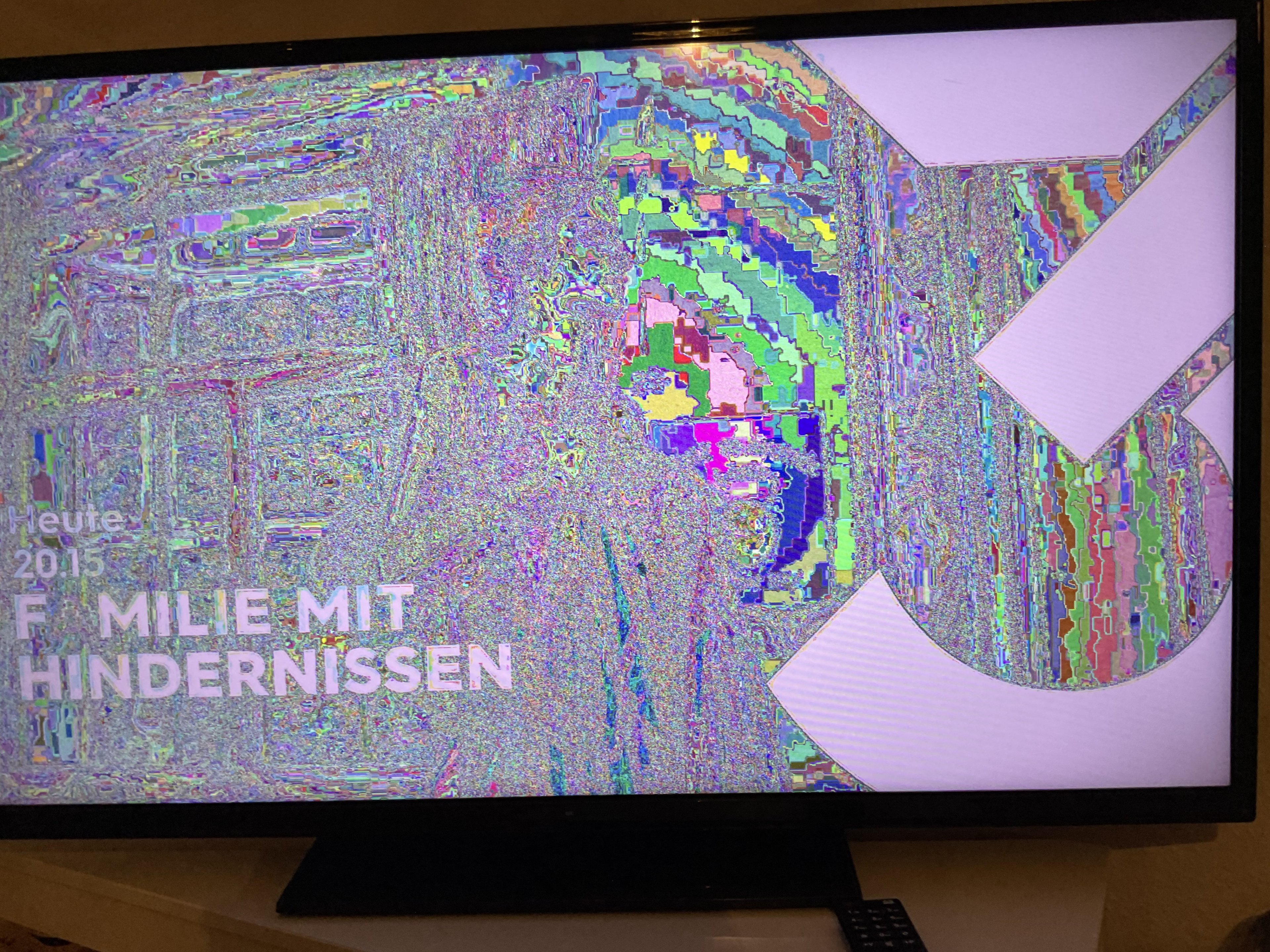

Hallo, kann mir jemand sagen, was an meinem Fernseher kaputt ist - Siehe Bild
lohnt sich die Reparatur noch? ?
der Ton funktioniert, das Menu auch, aber das Bild sieht bei jeder Empfangsart so aus...
Danke Euch!

Bei einem 300€ Hisense, lohnt sich die Reparatur nicht, bei einem zehn Jahre alten Plasma ist sie vermutlich gar nicht möglich, bei einem fast neuen OLED würde ich die Garantie oder Gewährleistung in Anspruch nehmen.
So ist Deine Frage also nicht beantwortbar ;).
Reaktionen: derin und PHuV
Unheimlich viele Informationen...
Wie schaut es beim Abspielen eines Videos aus?
So sieht eigendlich ein kaputtes Panel aus, aber da wären dann nicht so exakt gerade Linien drin, geschweige denn abgestimmte parallel verlaufende Rundungen.

Zumal dann das Menü wohl kaum korrekt dargestellt werden würde.
Ich hatte das Phänomen kurz bei meinem Philips OLED nach Softwareupdate und appletv+. Das war wohl aber ein Codecproblem o.ä., denn alle anderen Streams liefen. Nach TV-Reboot (also Stecker raus) war auch Appletv+ wieder da.
Also mein wahnsinnig helfender Rat: Mal Stecker raus und TV wieder einschalten nach 10 Sek. und schauen, ob es sich bessert...

Welche haste du probiert?
HDMI Anschlüsse gewechselt? Alle probieren, für den Fall, dass die an verschiedenen Platinen hängen.

wenn das nur der interne tuner ist und externe bildquellen funktionieren, könntest du dir ein ext receiver / fire stick zulegen
ansonsten wars das ziemlich

Schon mal 10min stromlos gemacht?

Danke , 10 min ausschalten hat tatsächlich geholfen...
