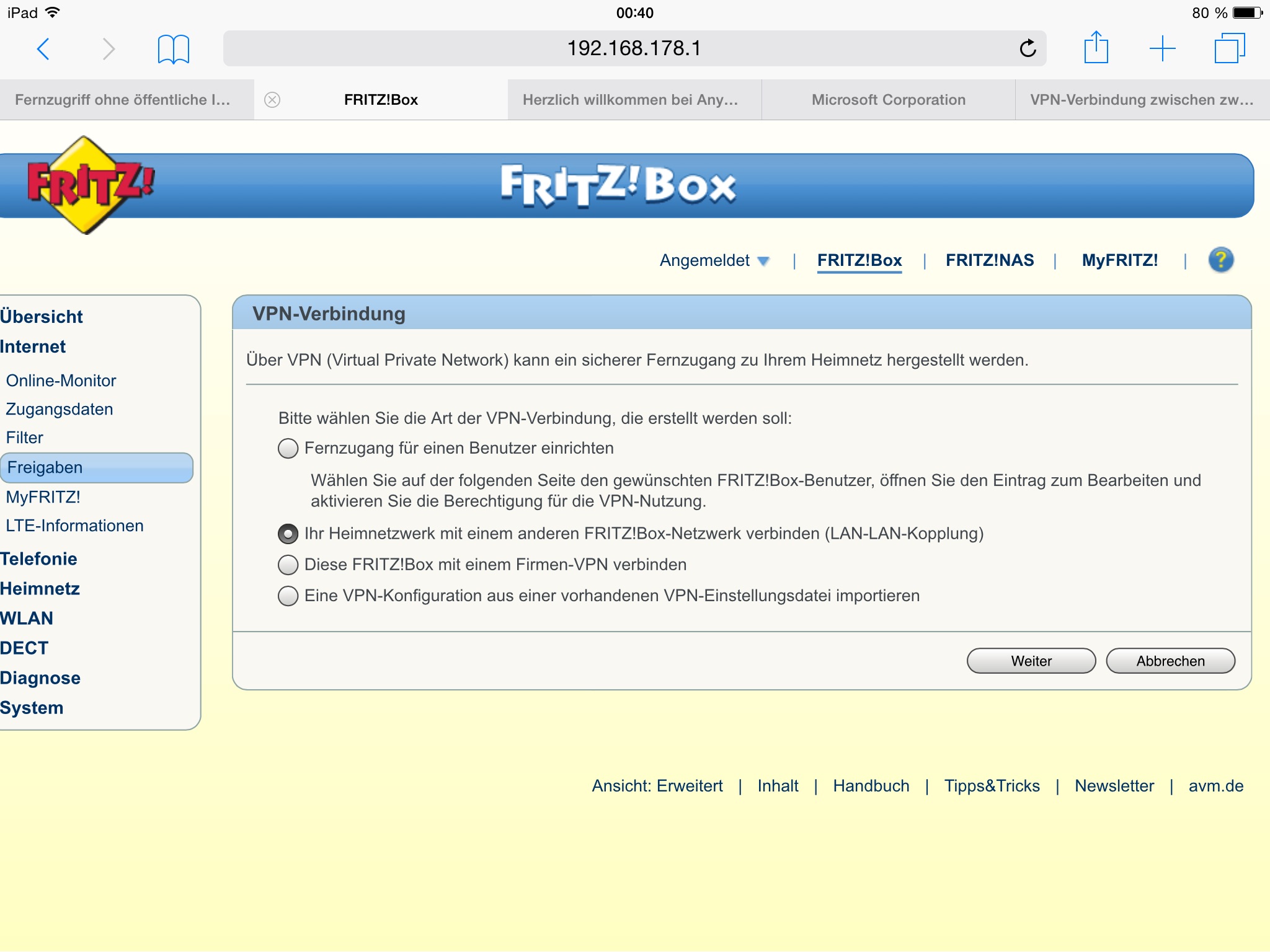

Aalso. ich habe bei anydns.info einen dyndns account erstellt.
Was mache ich als nächstes? Muss ich beim Router im Ausland die VPN Verbindung Richtung Zuhause einrichten? Ich bin grad im Ausland und kann das machen. Das nächste mal komme ich nicht bald :)
Welches von den Punkten muss ich auswählen?

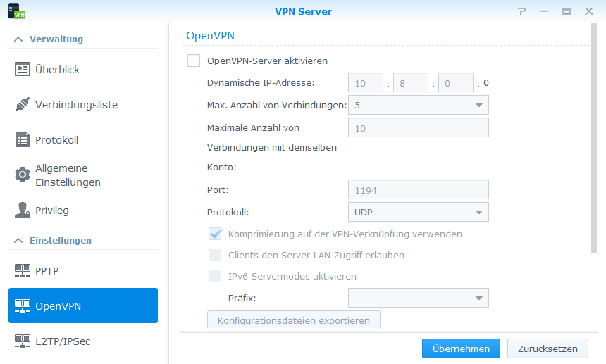

Bin nochmals auf deinen Beitrag aufmerksam geworden. So ein Rechenzentrum kann ja auch meine Synology NAS sein. Die beherrscht auch VPN und open VPN. Oder? Die steht bei mir zu Hause. Kann ich sie nutzen? siehe screenshot
Mir ist immer noch unklar ob ich jetzt VPN vom Ausland ins Heimnetz erstellen muss, also wie oben auf dem Fritzbox Screenshot zu sehen Punkt: "Ihr Heimnetzwerk mit einem anderen FRITZ!Box-Netzwerk verbinden (LAN-LAN-Kopplung)" ?
Oder muss ich zu Hause auf meinem NAS eine Verbindung ins Ausland erstellen? DynDNS für meinen LTE Router bringt ja kaum etwas, ich habs grad getestet, ich kommte gar nicht auf meinen Router. Das funktioniert leider nicht mit nicht-öffentlichen IPs.

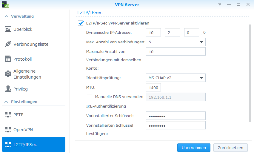

Da mein NAS auch das VPN Protokoll IPSec wie die Fritz beherrscht habe ich ein solches grad aufgesetzt, jetzt muss ich nur noch irgendwie eine Verbindung von der Fritz zu Hause zum NAS aufbauen. Immerhin steht nun seit 10min der VPN Status im Fritz Router UI "Wird aufgebaut" und nicht wie bisher "abgebrochen" :) Die entsprechenden Ports habe ich auch freigeschaltet.
Trotzdem tut sich lange nichts. Irgendwo klemmt's. Vielleicht kann mir hier jemand helfen:
Was wird hier (siehe Pic) eigentlich für eine IP Adresse beim Punkt "Entferntes Netzwerk" verlangt? 192.168... oder 10.2.0.0 ?

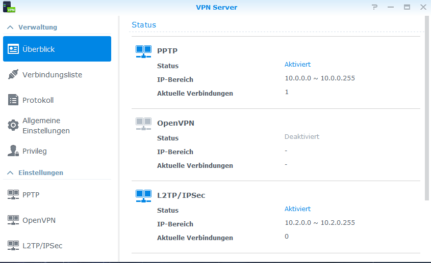

und so sieht das halt auf meinem NAS zu Hause aus:
