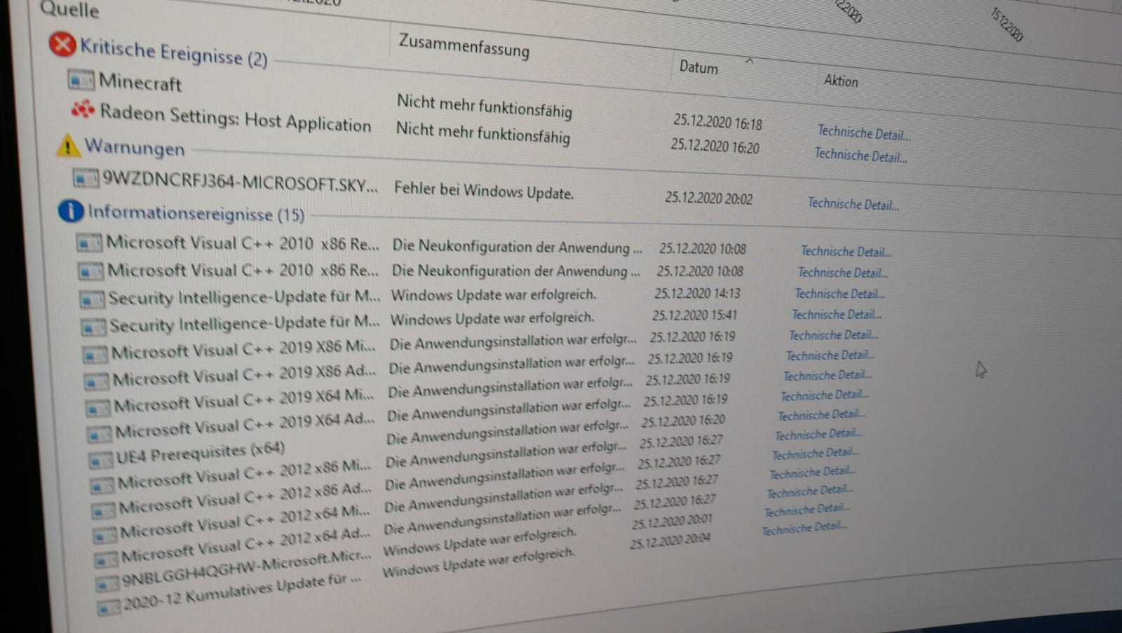

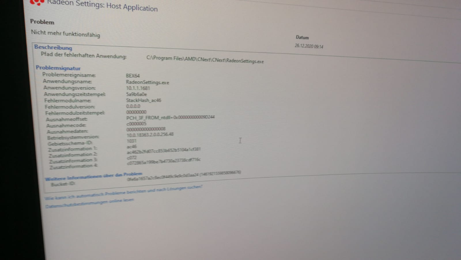

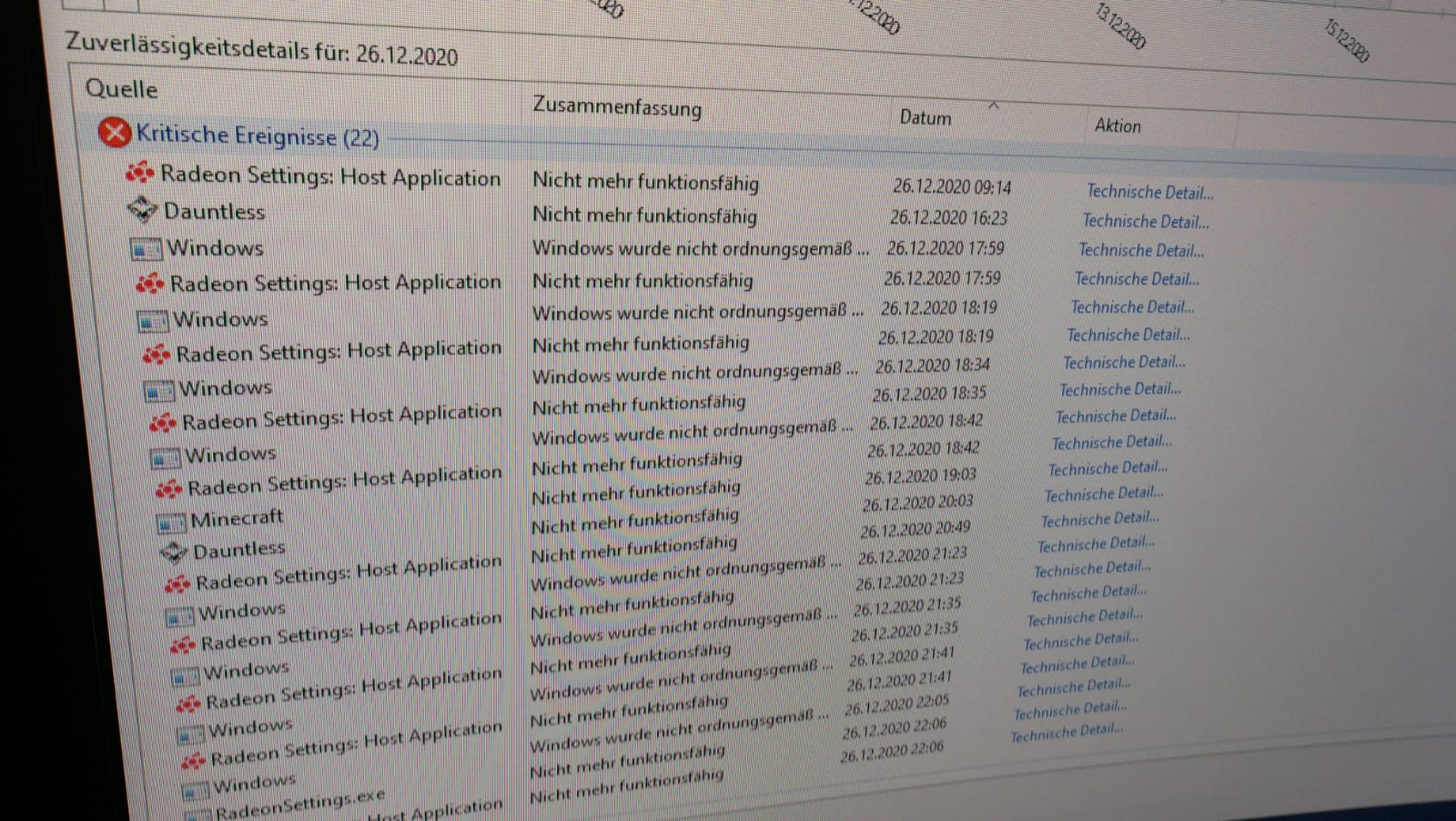

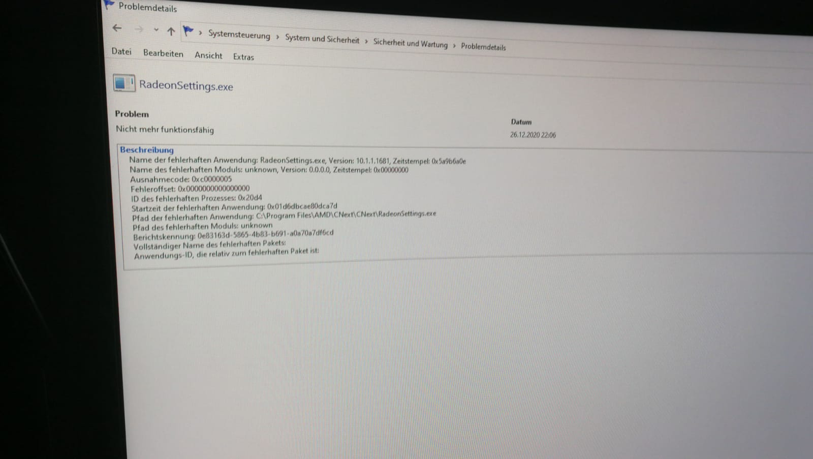

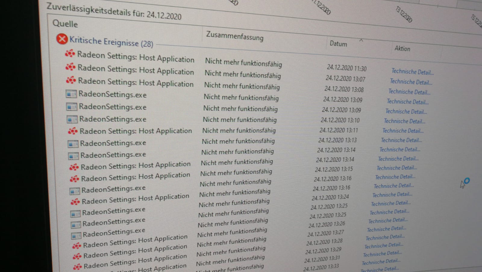

Das Problem das er seit dem heutigen Tage hat ist, dass der PC mehrfach hintereinander crasht. Manchmal lässt der PC sich hochfahren und über 1 bis 4 Stunden benutzen und manchmal crasht er 4 mal in 1 Minute. Ins Bios kommt man aus irgendeinem Grund nicht, habe alle mir erdenklichen Tastenkombinationen schon versucht. Nun, habe in den Zuverlässigkeitsverlauf von Windows geschaut (siehe Bilder, bitte über die Qualität hinweg sehen, die hat der kleine geschossen. Kann morgen gerne welche nachreichen wenn ich ihn besuchen gehe.) und wunderte mich wieso etwas von Radeon crashen kann, da weder ein AMD CPU noch eine AMD Grafikkarte verbaut wurde.

Mich wundert das irgend ne AMD Software vorhanden ist obwohl gar keine AMD Hardware verbaut ist. Mal die AMD sachen deinstalliert und dafür die Nvidia Treiber/Software installiert? Auch das Netzteil ist alles andere als gut für diese Kombination.

Schaut so aus als war mal eine AMD Karte verbaut, ich würde mal mit DDU alle Treiber entfernen und dann einen neuen NVIDIA Treiber instaallieren.
BZW würde ich Windows mal komplett neuaufsetzen
Ja, über die Hardware an sich lässt sich streiten. Bin auch kein freund von den Teilen, aber war nun mal ein Rechner für den kleinen von seinem Vater. AMD Software lies sich laut seiner Aussage nicht finden. 250 Watt erachte ich auch für ziemlich wenig, da aber nur eine 1650 verbaut ist und soweit ich weiß nur 1 Gehäusekühler sollte der PC nicht wirklich stromfressend sein.
Ich denke , dass die Probleme mit den Radeon Treibern von der davorigen Radeon Karte herkommt. Die Treiber wurden nicht sauberdeinstalliert. Von daher wäre eine Windowsneuinstallation angebracht oder halt eine radikale Säuberung von Windows.
Wenn dann der Rechner immernoch diese Probleme macht, dann wird das Netzteil mit den schnellen Lastwechseln der Grafikkarte nicht zurecht kommen. Die Geforce 1650 ist weit neuer als der Rest des Rechners und seit damals ist der Anspruch an daas Netzteil wegen der Stromsparmaßnahmen gestiegen.
