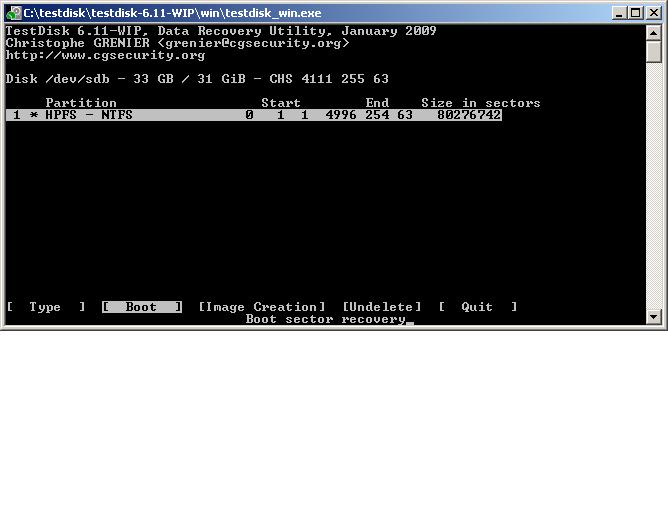

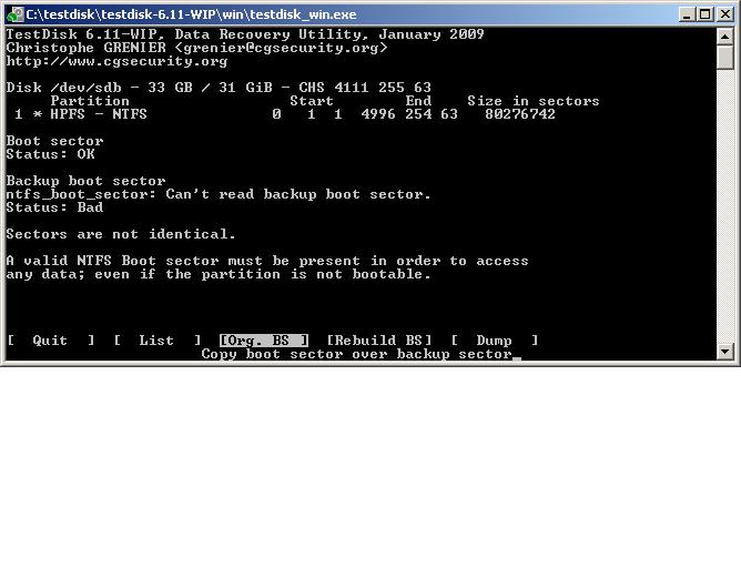

Durch diverse Beiträge im Forum habe ich das Tool Testdesk wie von Fiona beschrieben verwendet, komme jedoch zu einem Ergebnis dessen weitere Vorgangsweise ich nicht finden konnte.
Hier mein Screenshot
Backup boot sector
Status: Bad
Danke für jede weitere Info

die Anleitung Schritt 14/15 habe ich bereits gesehen und soweit ich diese verstanden habe auch nachvollzogen. Leider stellt sich aber mein Problem so dar das anscheinend das
Backup boot sector
Status: Bad
das Problem ist.
Versuch jetzt nochmals das Screenshot anzuhängen :) kann doch nicht so schwer sein!

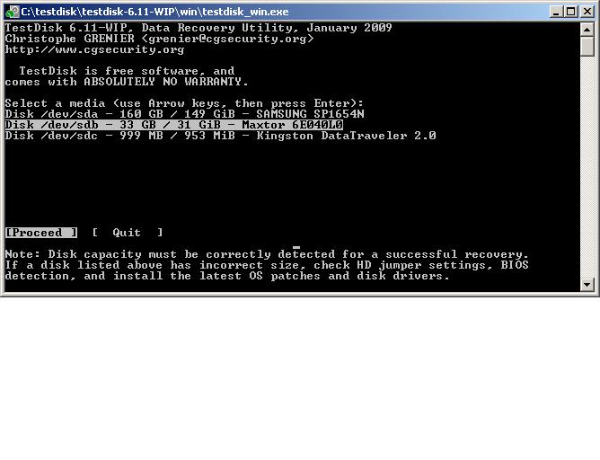

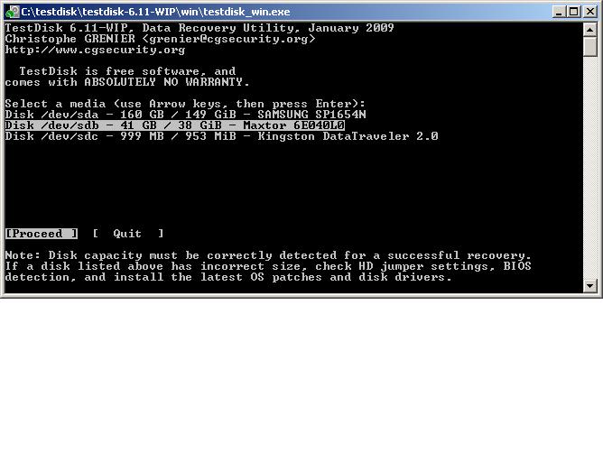

Die Platte wird bei dir mit nur 32 GB erkannt.
Sieht somit nch der 32 GB Speicherbeschränkung aus.
Überprüfe mal die Jumperung und entferne mal im Fall den Slave-Jumper.
Wenn die Platte voll erkannt wird, geht es im Fall mit einer Diagnose weiter.
Viele Grüße
Fiona

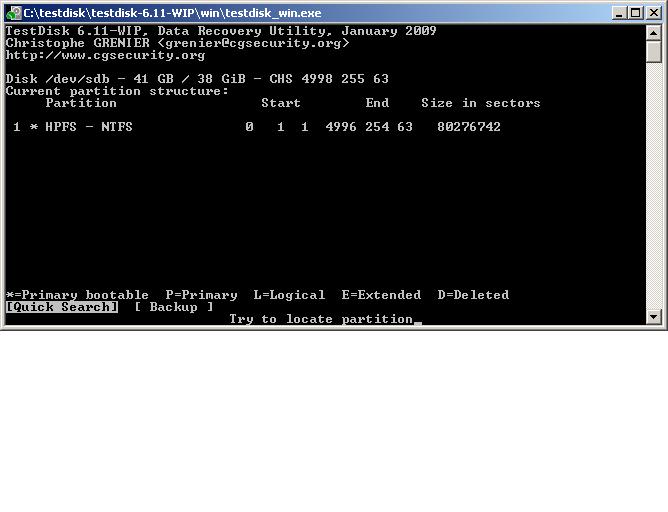

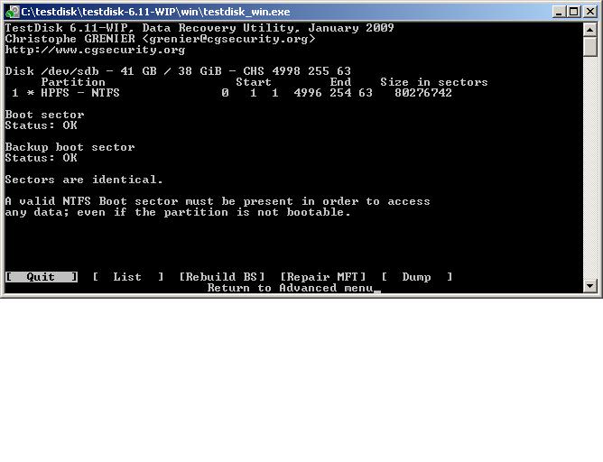

Danke für die schnelle Antwort,
habe den Slave-Jumper entfernt, jetzt sieht das ganze so aus.

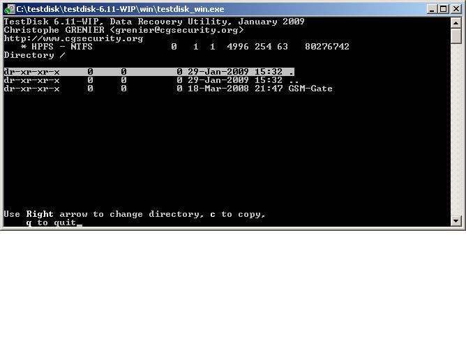

Das passt jetzt.
Sind die Datenjetzt da oder nicht.
Du hättest im Mneü Advanced / Boot auchmal auf List gehen können und mitteilen, ob deine Daten oder eine Fehlermeldung angezeigt wird.
Viele Grüße
Fiona
Du hast Recht,
die Daten sind mit LIST zu einem sehr kleinen Teil vorhanden.
Wie es ausieht sind es Daten die bereits vor langer Zeit gelöscht wurden.
Die Aktuellen und das sind doch mehere 1000 Datensätze werden nicht angezeigt.
Die Festplatte ist noch immer als RAW im System auch mit Knoppix ist noch kein Zugriff möglich.
Muss das System neu gestartet werden?
Auf jeden Fall sag ich DANKE DANKE

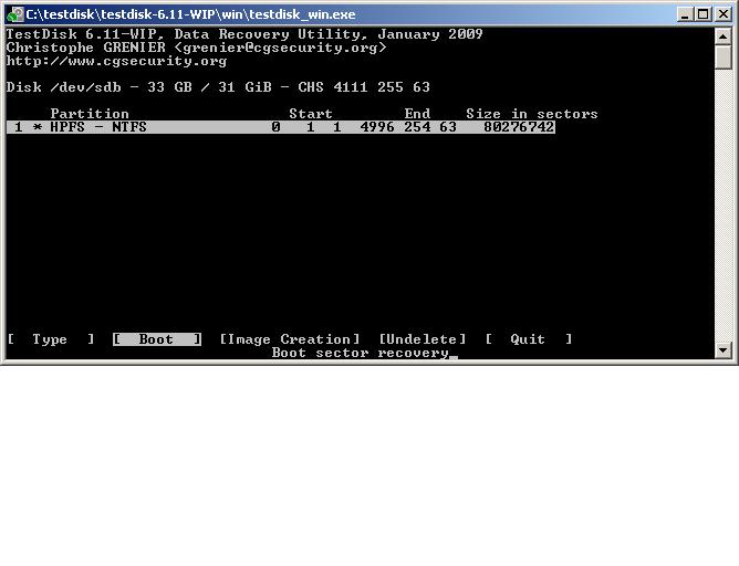

Bisher hattest du keine Änderungen und am Dateisystem vorgenommen.
Wurde nur wegen der Erkennung der Jumper entfernt.
Die jetzige Partition hat am Ende zwei Cylinder frei.
Daher mache mal in Testdisk die tiefere Suche, ob mehr gefunden wird.
Teile es mit.
Mache mal eine Diagnose nach dieser Anleitung;
Lade dir mal Testdisk Version 6.11 beta für Windows.
Link dazu gibt es hier;
https://www.computerbase.de/downloads/systemtools/festplatten/testdisk/
Starte Testdisk bestätige bei dem Log-Datei-Screen mit Enter, wähle deine betroffene Festplatte aus und bestätige mit Enter, bestätige bei Partition Table Typ Intel, bestätige bei Analyse mit Enter und setze mir einen Screenshot.
Bestätige auch bei Quick Search mit Enter (wenn nötig wegen Vista-check mit y) und setze mir auch den Screen.
Markiere mal die betroffenen Partitionen und drücke p auf der Tastatur ob deine Daten angezeigt werden oder eine Fehlermeldung.
Zurück kommst du mit q drücken.
Wenn keine Partition mit Daten gefunden wurde;
Bestätige weiter bis du zum Menü kommst wo unten steht [Quit] Deeper [Search] [Write] und gehe mit dem Pfeil auf [Deeper Search] (tiefere Suche) und lasse es laufen.
Setze mir auch einen Screenshot.
Die betroffene Partition sollte wenn du den Screen machst markiert sein.
Viele Grüße
Fiona
Viele Grüße
Fiona

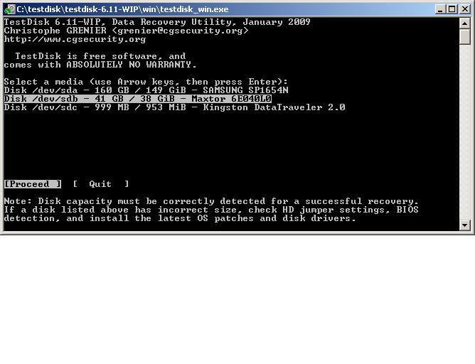

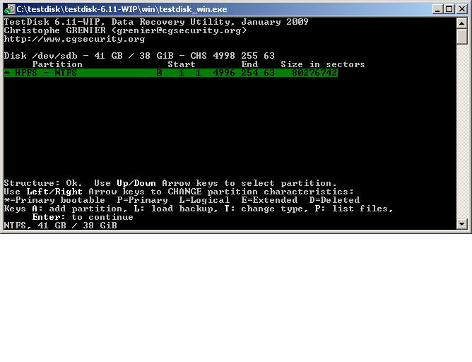

Hallo Fiona,
ich habe die Testdisk Version 6.11 beta nun benützt, auch die tiefensuche durchgeführt. Das Ergebnis liegt bei. Leider werden die gewünschten Daten nicht aufgeliestet. Wie bereits mitgeteilt sind jedoch ältere Daten laut LIST vorhanden.

Wenn keine Daten angezeigt werden, bleibt Datenrettungssoftware.
Infos;
Mache mir mal einen Scan mit Datenrettuntgssoftware in der Testversion.
Nehme mal dazu den kostengünstigen Restorer2000 (english) und lasse den mal nach Partitionen suchen.
Liefert in der Testversion gute Ergebnisse zum vergleichen.
