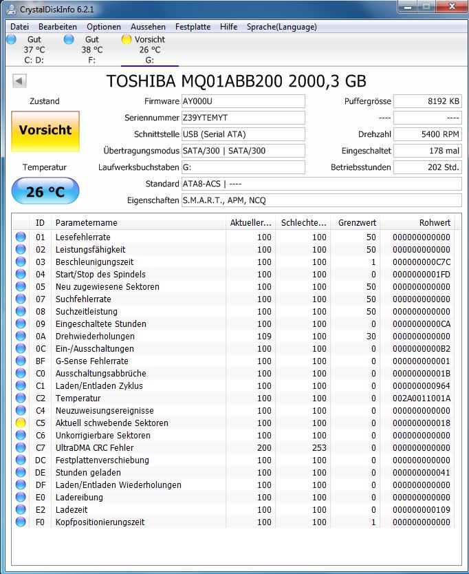

Mach zunächst mal einen Screenshot von CrystalDiskInfo - dann kann man je nach Zustand der HDD entscheiden, wie man weiter vorgeht.
installier dir besser Smartmontools und zeig mal am besten gleich eine komplette Ausgabe (smartctl -x) .. CrystalDisk ist haesslich ;-]

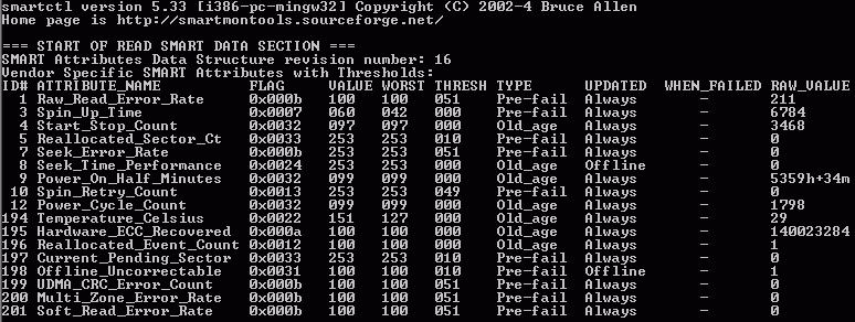

nunja, das ist ja nichtmal smartctl -a, geschweige denn -x ^^ -l error und/oder -l xerror waeren ggf. noch interessant (beides bei -x enthalten)
die Platte hat jedenfalls 'nen defekten Sektor, wo der genau liegt kann man anhand der vorhandenen Infos nicht sagen, haettest ja ruhig posten koennen, ein Bild ist .. ja nicht so praktisch, vor allem, da eine komplette Ausgabe (wo viel zu viel dabei sein wird) bestimmt laenger ist als dein Bildschirm hoch.
Lies mal hier: http://smartmontools.sourceforge.net/badblockhowto.html
Aber ich moechte dir keine all zu grossen Hoffnungen machen (vor allem, da es sich um eine verschluesselte Platte handelt )

Ähm, du erkennst aber schon, dass es Beispielbilder sind und nichtmal ansatzweise 2 TB sind?

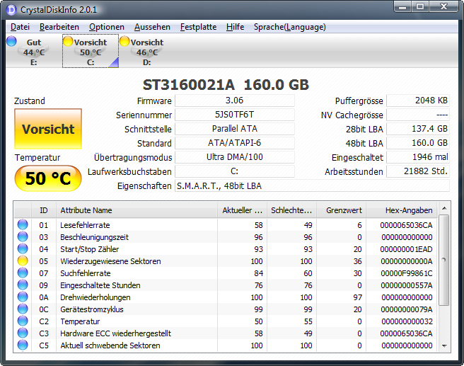

Es mag ja sein, dass es DAS Tool ist.
Du verstehst scheinbar noch nicht, dass wir hier vom TE auch nur einen Überblick der SMART Werte wollen und verlangen nicht, dass er sich erstmal die Dokumentation eines ach so tollen Programms reinzieht, um uns diese Werte präsentieren zu können.
CDI öffnest du und hast gleich alles, was zunächst mal relevant ist.

hier einfach mal ein Beispielbild einer Ausgabe von smartctl -x auf eine annaehernd 13 Jahre alte Platte, deren Power on hours Wert einfach nicht stimmen kann o0 ... zugegeben, etwas viel, aber war jetzt zu faul das relevante einzeln als parameter mitzugeben

Hallo und danke schonmal für die Antworten.
Aber da gibts anscheinend noch ein Problem von dem ich nichts wusste.
Ich kann keines der Programme starten. Es kommt zwar die Meldung bzw. Abfrage auf Administratorrechte und auch der Prozess von CDI läuft. Doch die GUI startet nicht.
Hängt das mit der defekten Platte zusammen. Habe grade nen Virencheck gemacht, da scheint alles i.O. zu sein (Avast Premier; Startzeitprüfung)
Werde jetzt versuchen den PC neuzustarten und dann das Programm starten und dann die Platte hinhängen, mal schauen ob das klappt.
Bei HDDs, die überhaupt nicht mehr auf SMART-Anforderungen antworten, kann CDI wirklich hängen bleiben - in diesem Fall sieht es aber für eine Rettung der Daten nicht gerade gut aus. Erscheint die Festplatte noch in der Windows Datenträgerverwaltung oder bleibt diese auch hängen?
Die CDI Infos
so, wenn ich CDI starte BEVOR ich die Platte entschlüssle gibt das Programm folgende Infos aus:
Wenn ich das Programm NACH dem entschlüsseln versuche zu starten, startet wie gesagt der Prozess aber nicht das GUI.
Wenn ich das Prgramm laufen habe, die Platte entschlüssle und dann F5 drücke (aktualisieren), dann hängt sich das Programm auf (Keine Rückmeldung).
Bei der Datenträgerverwaltung ist es teilweise ähnlich. Vor dem entschlüsseln kein Problem. Nach dem entschlüsseln auch keins, aber nur wenn ich die Datenträgerverwaltung schon vorher gestartet habe. Dann kann ich auch aktualisieren. Habe ich das nicht getan, dann startet sie nicht.
Nach ca. 10 Minuten kommt aber dann beim erneuten aktuallisieren (Keine Rückmeldung). Das ist ziemlich genau immer dann, wenn die Platte nicht mehr arbeitet (Licht geht aus). Wenn ich dann den Explorer öffne, läuft die Platte wieder, allerdings lässt sich dann die Datenträgerverwaltung ohne Neustart nicht mehr öffnen.
EDIT:
Das sagt smartctl:
C:\Program Files\smartmontools\bin>smartctl -x G
smartctl 6.3 2014-07-26 r3976 [i686-w64-mingw32-win7(64)-sp1] (sf-6.3-1)
Copyright (C) 2002-14, Bruce Allen, Christian Franke, www.smartmontools.org
G: Unable to detect device type
Please specify device type with the -d option.
Use smartctl -h to get a usage summary
Hi, also hier koennte man das Lied "Bad Boys" in "Bad Blocks" umdichten
smartctl benoetigt als Geraeteangabe ein Format wie unter linux, /dev/sda fuer die erste Platte, /dev/sdb fuer die zweite usw.
Die HDD hat bereits unlesbare Sektoren, daher würde ich die HDD zunächst unter Linux mit "ddrescue" klonen. Eine kleine Anleitung dazu wäre hier.
