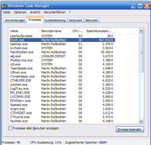

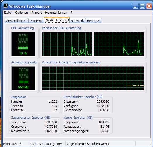

Zusätzlich jetzt noch angehängt Speicher und CPU-Auslastung ... da sollten doch eigentlich genug reserven vorhanden sein, oder?
