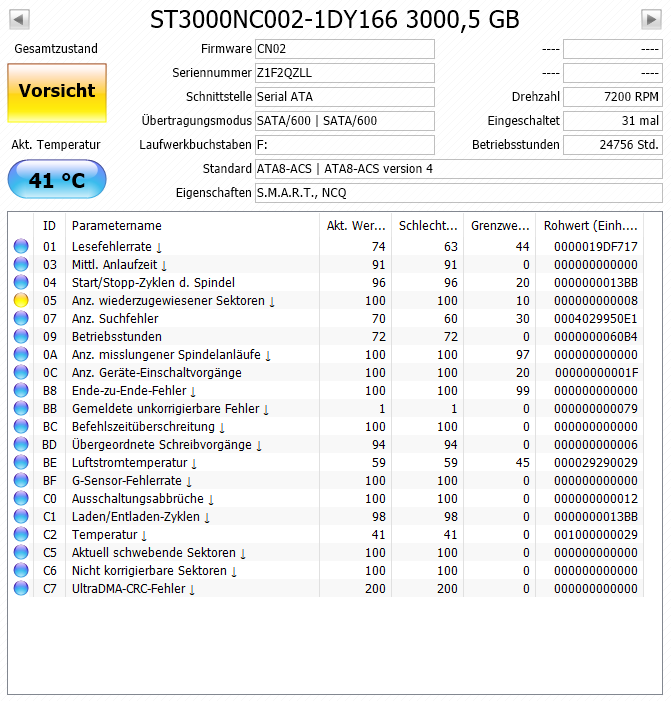

Hallo Leute,
ich habe mal eine Frage an euch, da ich mich mit Plattenwerten nicht wirklich auskenne.
Ist diese Platte noch brauchbar, oder geht die bald kaputt?
Gruß
TagForce
Würde sie nicht mehr als OS Platte nehmen, aber für Daten, die du sichern solltest, sollte die noch eine Weile reichen. Kann, muss aber nicht. Ist halt nur eine Warnung.
Solch einer Platte würde ich weder für Daten noch als OS-Platte trauen.
Ich würde sie definitiv entsorgen. Den Ärger den man sich mit sowas einhandeln kann wäre es mir nicht wert.
SMART sagt eine ganze Menge von Ausfällen voraus und genau sowas wie du jetzt siehst ist ein schönes Vorzeichen.
Wegen 8 verwendeter Reservesektoren würde ich keine HDD wegwerfen, Backup die einem im Zweifel vor Datenverlust schützen, der ja nicht nur von HW Ausfällen kommen kann, sollte man sowieso immer haben. HDDs haben ja extra diese Reservesektoren um ausgefallene Sektoren zu ersetzen und bei so wenigen ist das bei den Betriebsstunden noch kein Drama. Erst wenn der Zahl hoch ist bzw. massiv steigt, dann deutet dies auf einen größeren Schaden hin der zu einem baldigen Totalausfall führen könnte.
