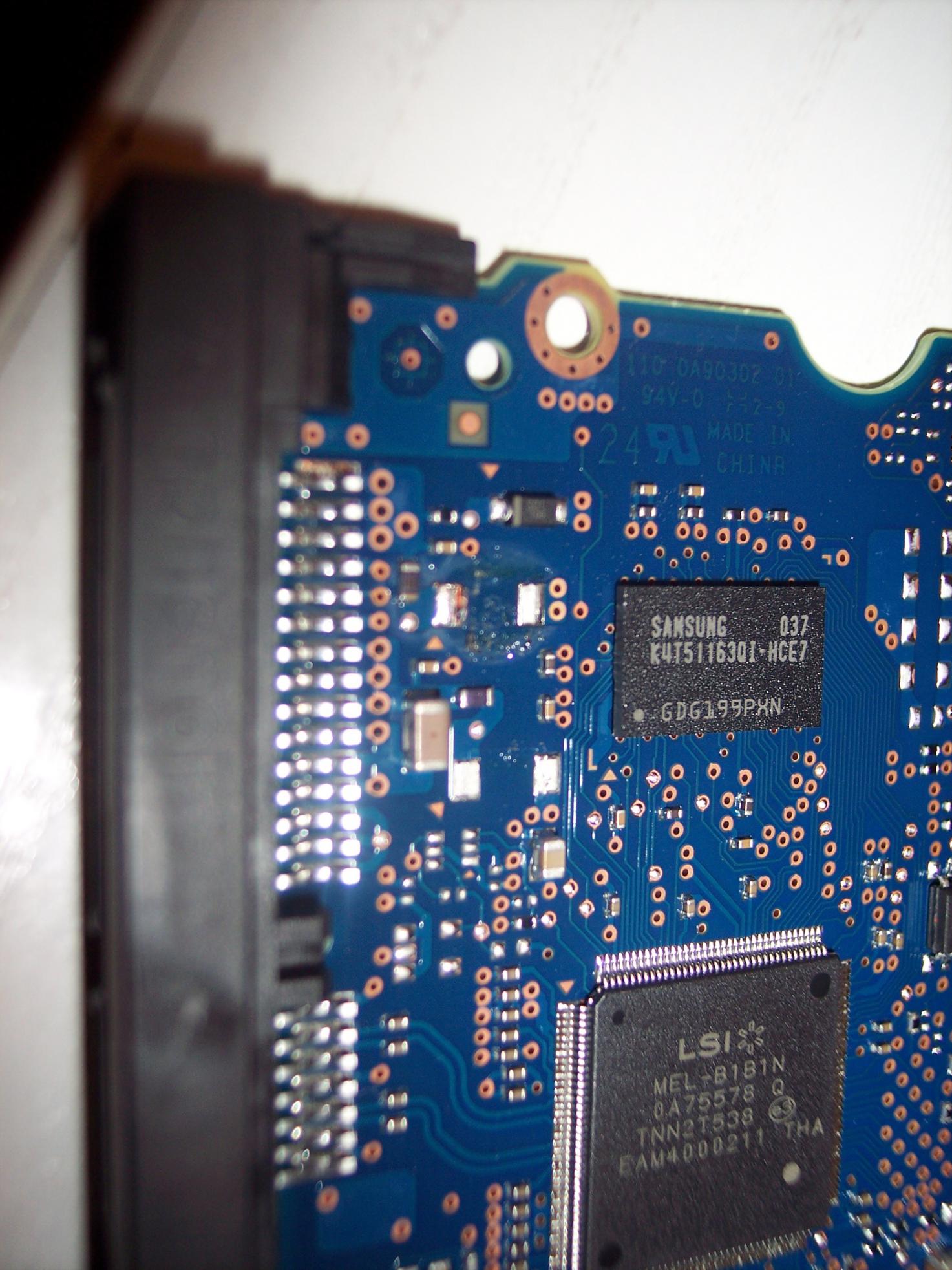

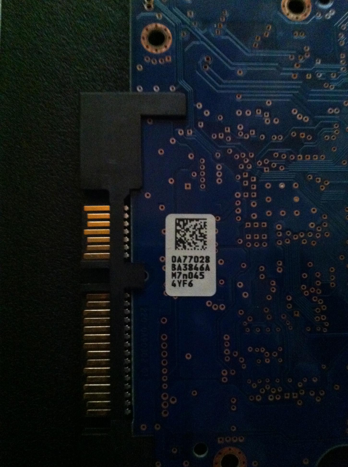

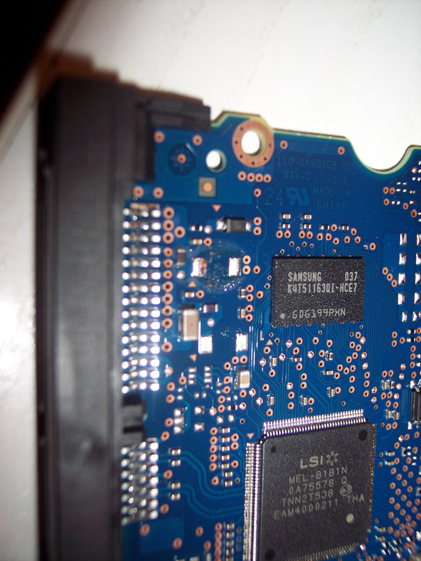

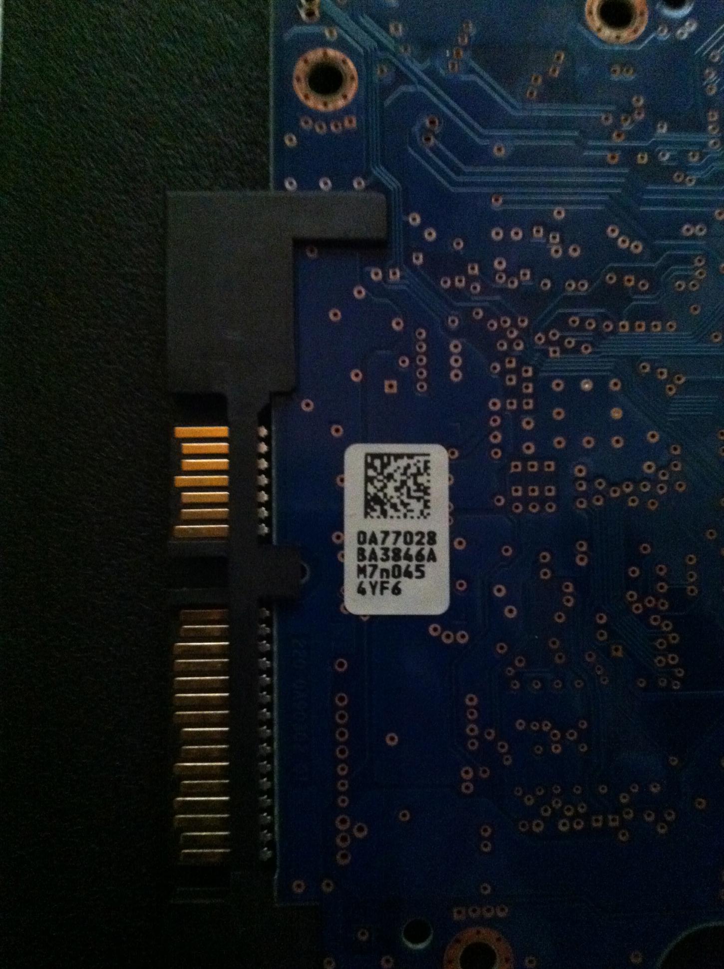

noch paar Bilder von meiner - die Daten auf dem Mainchip sind bei mir MEL-B1B1N. Beim Ebay-Angebot MEL-B2B1N. Der Datensticker der Platte an sich stimmt - meine ist auch vom Dez. 2010.

100% sicher wäre ich mir wegen des Hauptcontrollers nicht, da es doch die erste Zeile ist, die sich unterscheidet. Die meisten Hersteller drucken in die erste Zeile eine Art Modellbezeichnung und erst in die folgenden Zeilen ein Produktionslot oder ähnliches - es kann aber hier auch anders sein.
