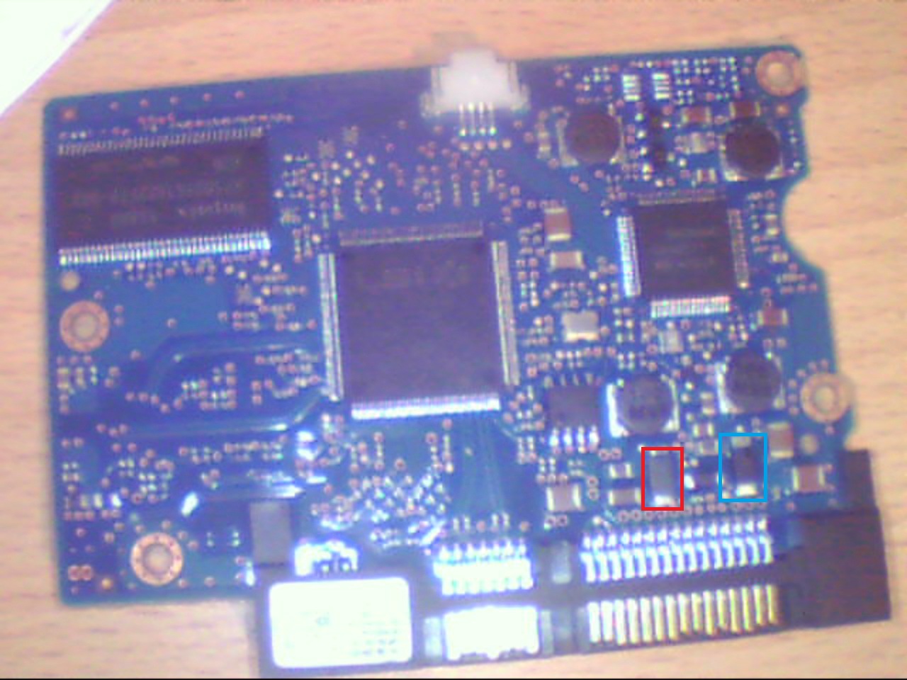

Hi Leute. Hab das gleiche Problem wie alle andern hier. Mit falschem Netzteil zuviel Strom zugeführt. Es handelt sich um eine externe 1TB Festplatte von Hitachi.
http://www.amazon.de/Hitachi-Simple...5JWW/ref=sr_1_1?ie=UTF8&qid=1312130875&sr=8-1
Hier ein Foto vom Controller. Leider nur ein schlechtes Webcam-Foto.
(Die Platine ist blau und nicht grün, falls es hilft)
Ich denke ich hab die 2 Schutzdioden schon ausfindig gemacht. (Wär nett wenn trotzdem jmd. markieren könnte) Wenn ich die jetzt entferne, kann ich die Festplatte gefahrlos an die Anschlüsse stecken die normalerweise mein CD Laufwerk speisen, oder sind da andere V-Zahlen im Spiel?
Ich hoffe auf schnelle antwort

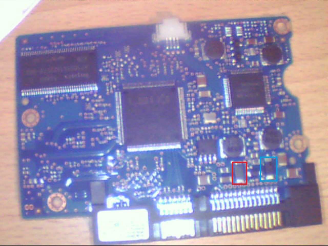

Jetzt funktioniert der vorherige Link plötzlich auch, vorher gab es nur 404. Bei der Qualität kann ich dir leider nicht sicher sagen, wo die Dioden liegen - aber vom Layout und der Größe kommen die folgenden Bauteile am ehesten in Frage (rot 5V, blau 12V):

Also knips/löt ich die einfach raus? Jetzt noch zu meiner anderen Frage ob ich die Platte dann gefahrlos über die Kabel für mein DVD/CD Laufwerk betreiben kann.
Fürs Löten benötigt man schon einen etwas stärkeren Lötkolben, da die Fläche einfach sehr groß ist. Beim Rausknipsen muss man vorsichtig sein - lieber die Diode als die Leiterplatte beschädigen.
Ich betreibe eine HDD ohne Schutzfunktionen eigentlich nur an internen PC-Netzteilen und nicht an irgendwelchen 1€ Netzteilen von externen HDD/DVD-Gehäusen.
Damit meine ich ja, ob ich iwie was umstellen muss, weil das Laufwerk anderen Strom frisst als die Platte. Oder geht das im Normalfall ohne Probs untereinander?

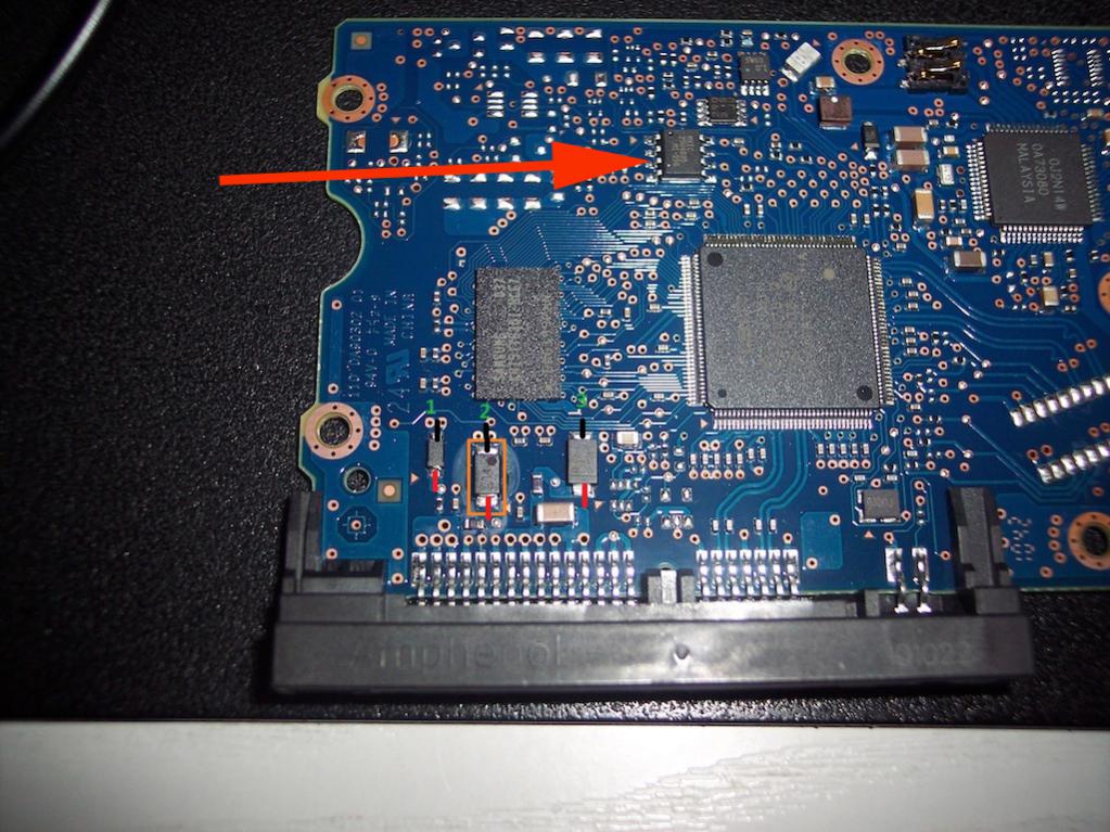

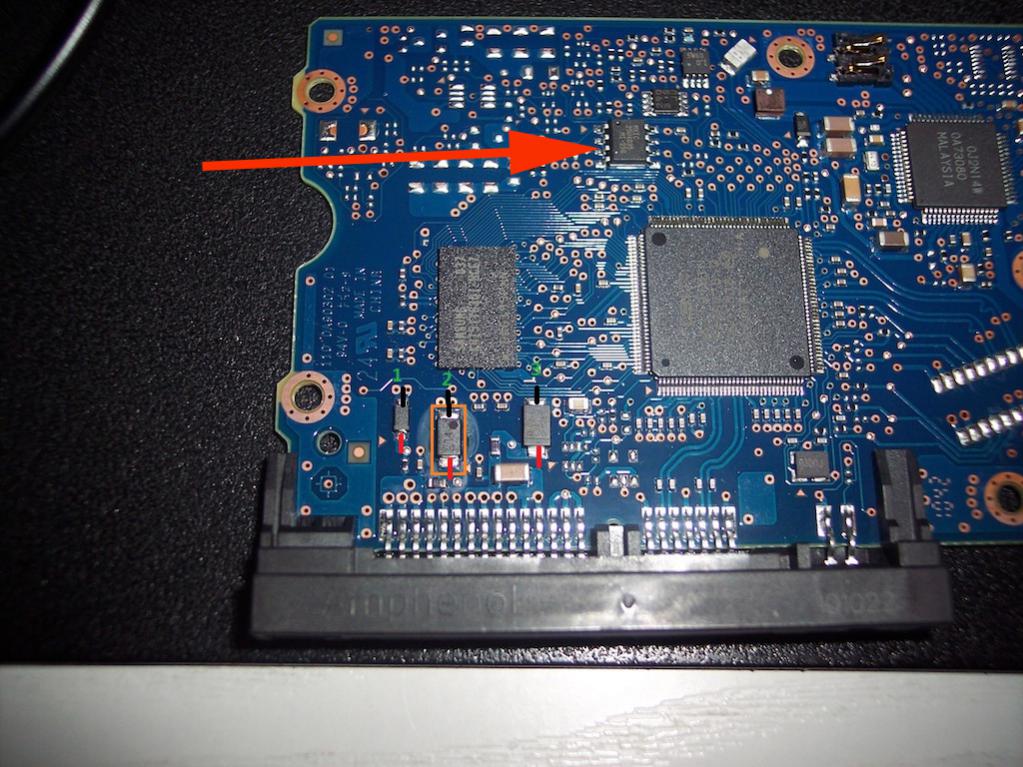

das Firmware-Chip den ich auslöten muss wäre der mit dem roten Pfeile - 8 Beinchen? Gibt's bei Hitachi Platten sonst noch Speicherchip (hab mal von NVRAM gehört) der aufs neue Board muss.
Kann mir jemand noch sagen welche Dioden 1, 2 und 3 waren. Vielleicht bestelle ich die bei Reicherts nach, damit ich da die richtigen nehme. Will zur Not beide Varianten probieren.
PS: falls ihre bessere Bilder wünscht ist das kein Problem
Bei den Dioden würde ich einfach 2 und 3 auslöten, 1 jedoch drinnen lassen - damit schließt du hier gleich mal Fehler aus. Der Flash-Chip ist höchstwahrscheinlich dein gekennzeichnetes Bauteil - um 100% sicher zu sein, wäre die genaue Bezeichnung auf dem Chip nötig (kann ich auf dem Foto nicht erkennen). Flash ist übrigens auch eine Form von NVRAM (non-volatile RAM, nichtflüchtiger Speicher) - daher muss nur dieses Bauteil getauscht werden.
