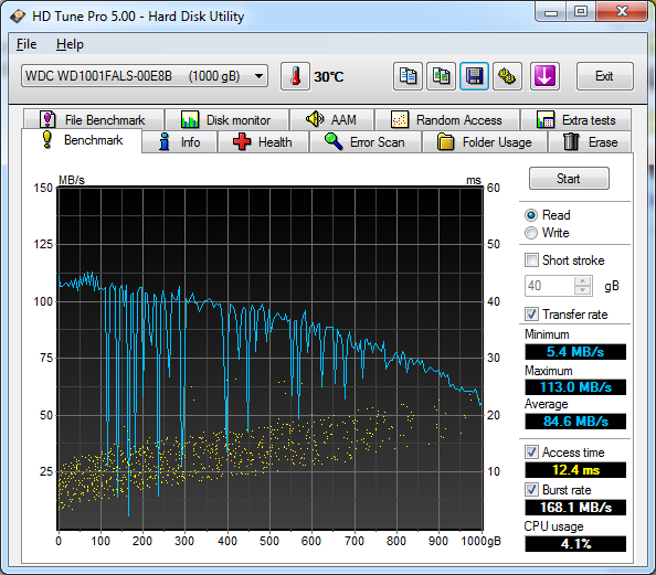

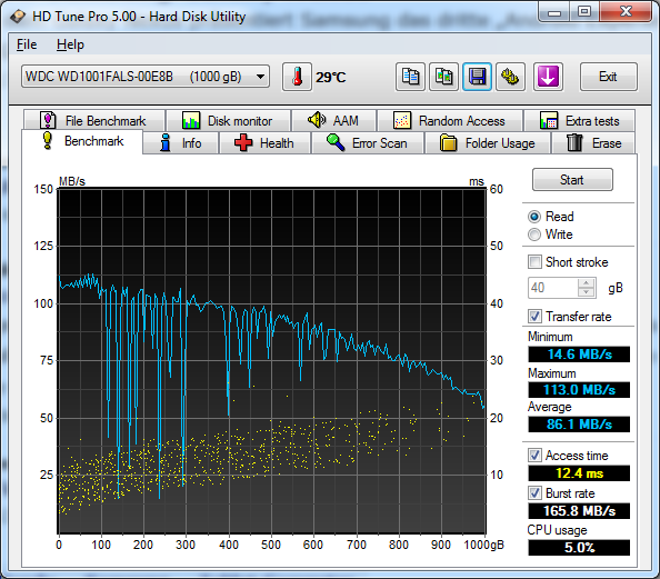

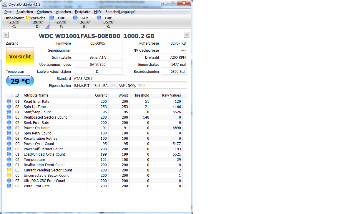

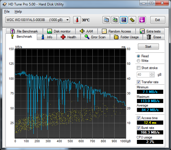

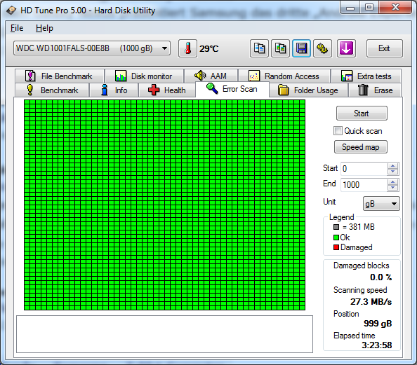

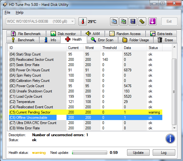

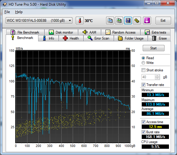

Hi,
Ich tue mich etwas schwer, die Werte der Platte einzuschätzen. Probleme sind bislang keine aufgetreten, mich wunderten nur der pending sector und offline uncorrectable, die ich zufällig entdeckte und die letzte Woche noch nicht da waren. Die Einbrüche bei den 3 Benches sind offenbar kein Zufall, da sie immer exakt an denselben Stellen sind. Vor ein paar Monaten hatte ich diese Einbrüche noch nicht.
Was meint ihr?

Hi,

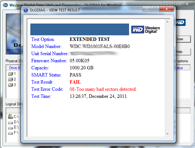

das WD-Tool im ersten Screen meinte "too many bad sectors" im extended test. Dann gibts noch "write zeros", wenn ich richtig gesehen habe und das ist eher zum Löschen von vorhandenen Daten gedacht.
den zuerst gezeigten Pending Sektor hat die Platte selbst gefunden, der kann auch in einem bisher unbenutzten Bereich liegen.
Die Einbrüche in den Transferraten verraten, dass da was nicht in Ordnung ist
Der WD-Test spricht wie immer in Rätseln (ordentliche informative Meldungen waren noch nie deren Stärke)

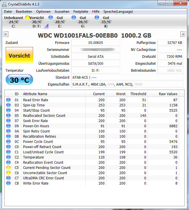

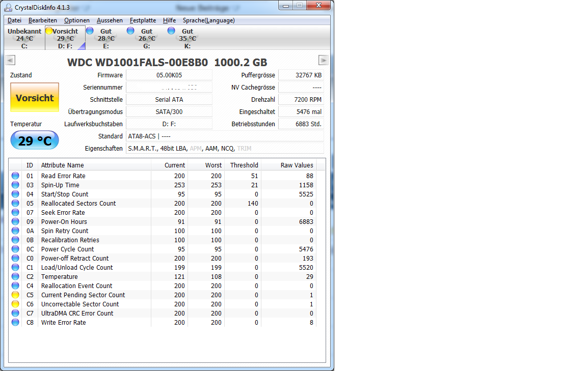

Mach nochmal einen CDI-Screenshot (ob sich durch die Tests was verändert hat)
mhmm, die read error rate ging um eines hoch (von 87 auf 88), sonst hat sich nichts geändert.

Ich würde an Deiner Stelle ein Backup auf eine andere Platte machen, und mal mit dem WD-Tool ein Write-all-Zeroes probieren, und dann nochmal den Long Test und eine SMART-Auswertung und ein HDTune.
Wenn diese Einbrüche bestehen bleiben, hast Du ohnehin einen Fehlercode, mit dem Du ev. einen Garantietausch vornehmen kannst.

nach dem Write zeros ist der pending sector weg, der uncorrectable Eintrag ist unverändert.
Was mich bei der Platte auch extrem stört sind die minutenlangen Kalibrier(?)geräusche nach längeren Zugriffen. Das rappelt und rappelt und rappelt, man glaubt es nicht. Ob das schon immer soooo extrem war, kann ich nicht sagen.
(Einbrüche weiterhin da, sogar noch schlimmer. Probiere jetzt mal noch den extended).
lustig lustig ....
der Extended Test lief diesmal ohne Fehler durch, dafür stieg die SMART Error Rate um 50%. Nach dem Zero Write war ja der pending weg, jetzt aber nach dem Extended Test habe ich sogar zwei neue pending sectors. Selbstredend sind die Einbrüche auch noch alle vorhanden ...
Ich trau dem Ding keinen Meter mehr. Einschicken, oder?
