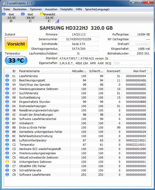

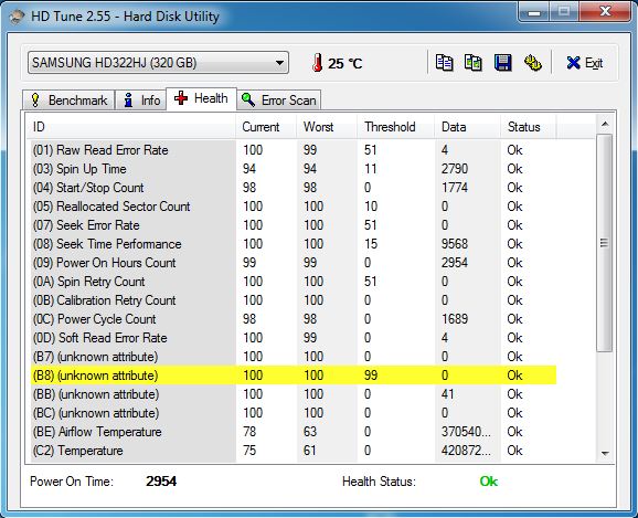

Hi,
ich habe Probleme mit meiner Samsung-Festplatte. HD Tune zeigt gelb unterlegt: Fehler ID B8, Crystal Disk Info: Vorsicht unkorrigierbare Sektoren, Acronis Drive Monitor: Kritisches Ereignis Risiko hoch Fehler 55.
Samsungs EStool dagegen meldet nach einem Scan keine Fehler.
Ist meine Festplatte nun defekt oder nicht? Ich nutze sie als Backupplatte. Es ist eine Samsung HD322HJ 320 GB.
HD Tune meldet Ende-zu-Ende-Fehler, die müssen wohl nicht zwingend an der Platte liegen, aber über was meckert CDI da?

Hier der Screenshot von CDI:
wenns geht vielleicht Fenster größer machen, damit alle angezeigt werden
und unter "Antworten-Erweitert-Anhänge verwalten" hier hochladen statt auf imageshack, das ist ja grauenhaft langsam
