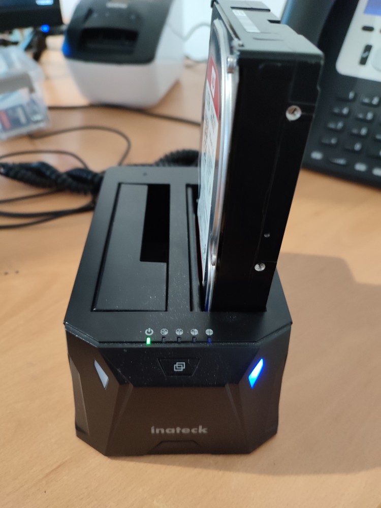

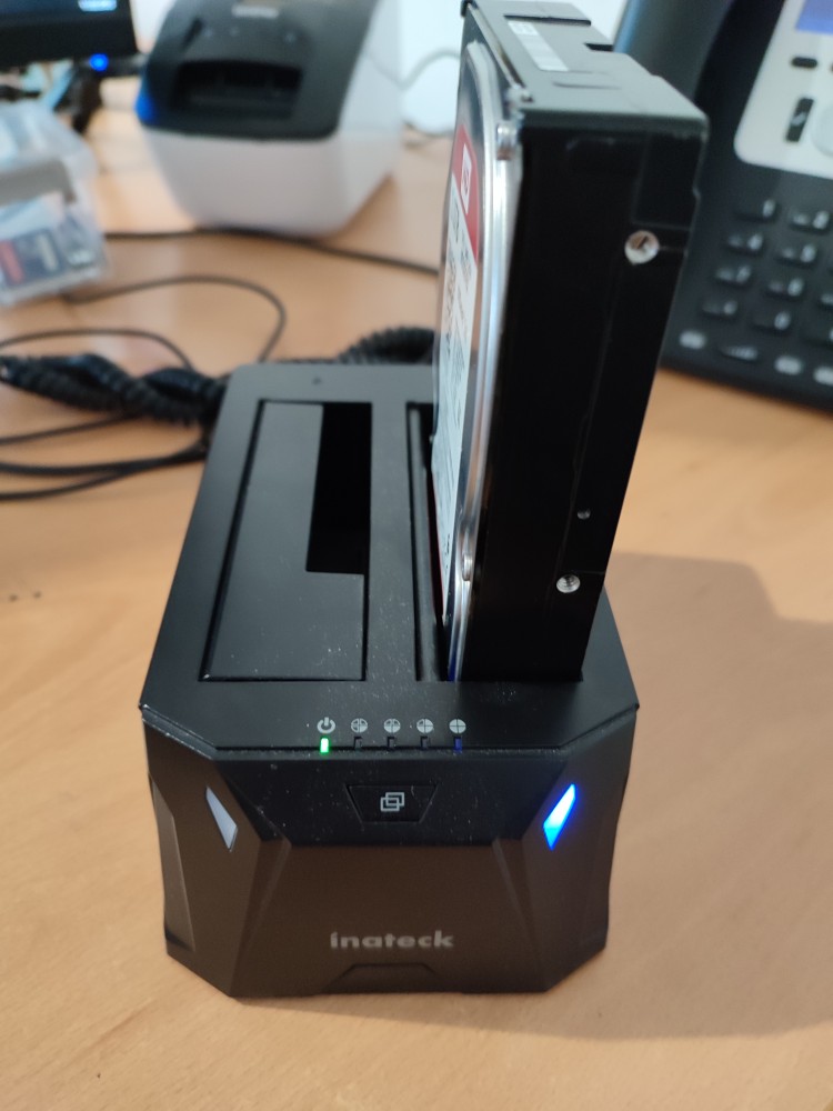

Moin Leute,
ich glaube, meine Festplatte hat es zerlegt.
Folgende Situation: Ich habe eine Festplatte in einer USB-Docking-Station. Als ich eine zweite Platte in die Dockingstation gesteckt habe, waren beide danach nicht mehr anssprechbar.
Die Platte wird auch am PC nicht erkannt. Besondere Geräusche sind nicht zu hören. Sie läuft ganz "normal" allerdings im Dauermodus. Die Docking-Station funktioniert.
Gibt es etwas, was ich tun kann? Wer hat Erfahrung damit?

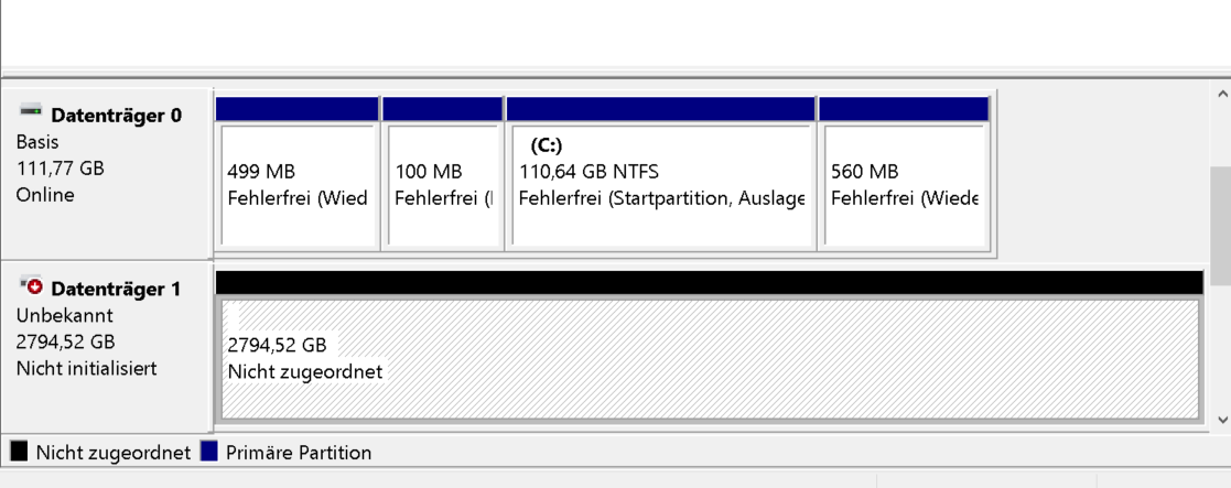

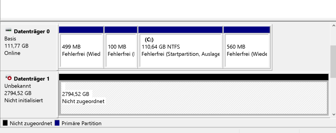

Es gibt Neuigkeiten: Im Bios ist die Platte erkannt und unter Windows auch,
"Datenträger nicht initialisiert" und "2.794,52 GB nicht zugeordnet"

AndreasMichel20 schrieb:
Moin Leute,
Mit der Problembeschreibung? Neue Platte Kaufen, Datenbackup drauf und weiter arbeiten.

Kann diese Dockingstation rein zufaellig auch klonen?
Und Du bist an den Knopf da vorn dran gekommen?
