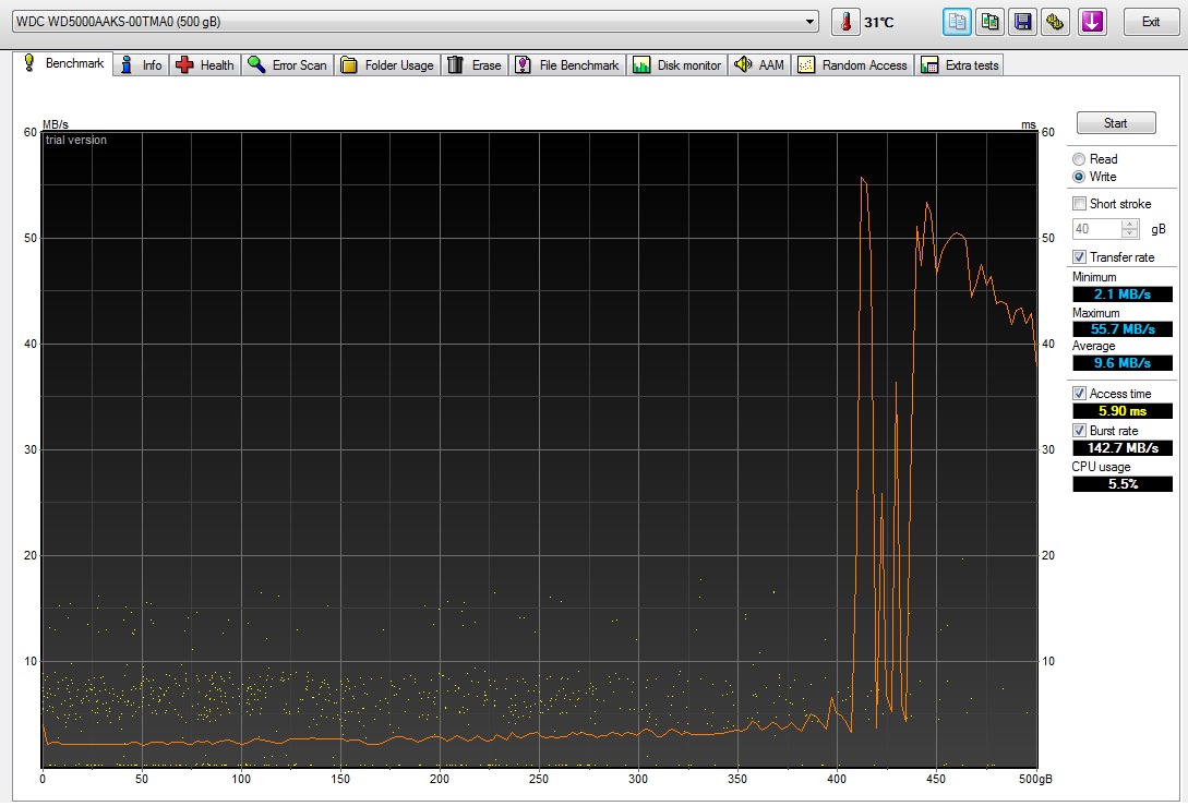

ich habe eine Western Digital Caviar Blue SATA II 500GB (WD5000AAKS) welche nur noch mit 2-5MB/s schreibt. Das geht nun schon eine ganze weile so, konnte den Fehler aber leider nicht selbst beheben.
Was habe ich probiert?
- Stromkabel getauscht
- S-ATA Kabel getauscht
- Anderen S-ATA Port auf dem Mainboard benutzt
Ich habe auch eine genau baugleiche Festplatte in meinem Rechner welche ohne Probleme läuft.
Bild1: Schreiben

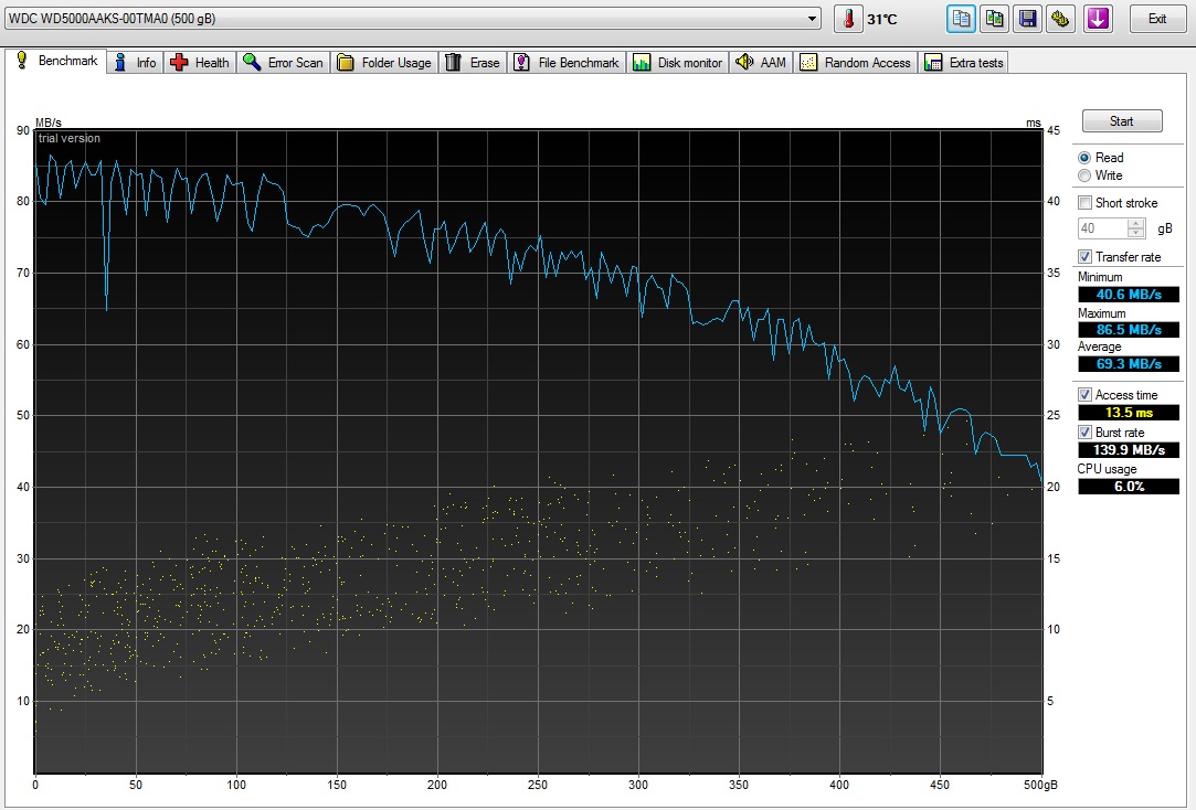

Bild2: Lesen

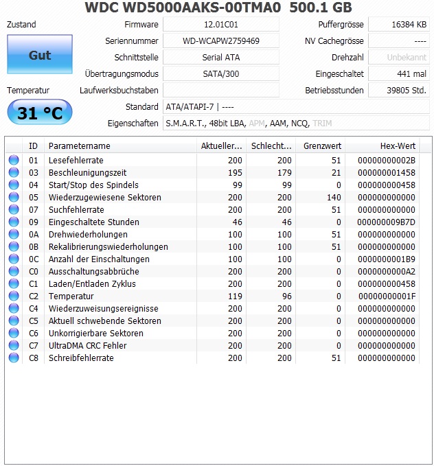

Bild3: Infos

Wie ist denn die Ausnutzung der Festplatte?
Du könntest noch das WD tool dazu benutzen, das kann evtl. noch einige Tests mehr.
Ist deine Platte tatsächlich 4.5 Jahre lang 24/7 gelaufen?
Puh,bei der Laufzeit kanns schon sein daß sie den Geist aufgibt.Hast du gelegentlich mal defragmentiert?Im Bios AHCI an?Bei deinem Standardübertragungsmodus steht nämlich Ata/Atapi 7,sollte eigentlich Ata 8 stehen...
nach gut 4,5 jahren 24/7 betrieb wäre es wohl so oder so mal zeit für eine neue festplatte ;)
Die befindet sich wohl im safe-mode. Da verifiziert die direkt alles was geschrieben wird. Sowas tritt auf wenn die HDD zu warm wird oder während des Betriebs herunter fällt oder auch bei anderen Umständen. Ich habe auch so eine und konnte es nicht beheben. Muss wohl eine neue her.
Probier doch die Platte mal an einem anderen PC (ggfs. per USB) aus, dann weißt du ob es an deinem Sys liegt oder an der Platte.
@Unipac
Wenn seine anderen HDDs io sind liegt es wohl an der Platte ;) und bei 24/7 Betrieb auch normal da die HDD dafür nicht ausgelegt ist.
Ich muss dich echt beneiden ich hatte noch nie eine Festplatte die soviele Betriebsstunden geschafft hat _Respekt! Meine längste Festplatte (WD800)war mit 26300 Betriebsstunden und sie läuft immer noch :) >Ich würd da auch zu einer neuen Festplatte greifen.. Wv Betriebsstunden schafft denn eine Festplatte im Durchschnitt? Meine Toshiba 500GB SATA hat bei 990 Betriebsstunden versagt ;(
