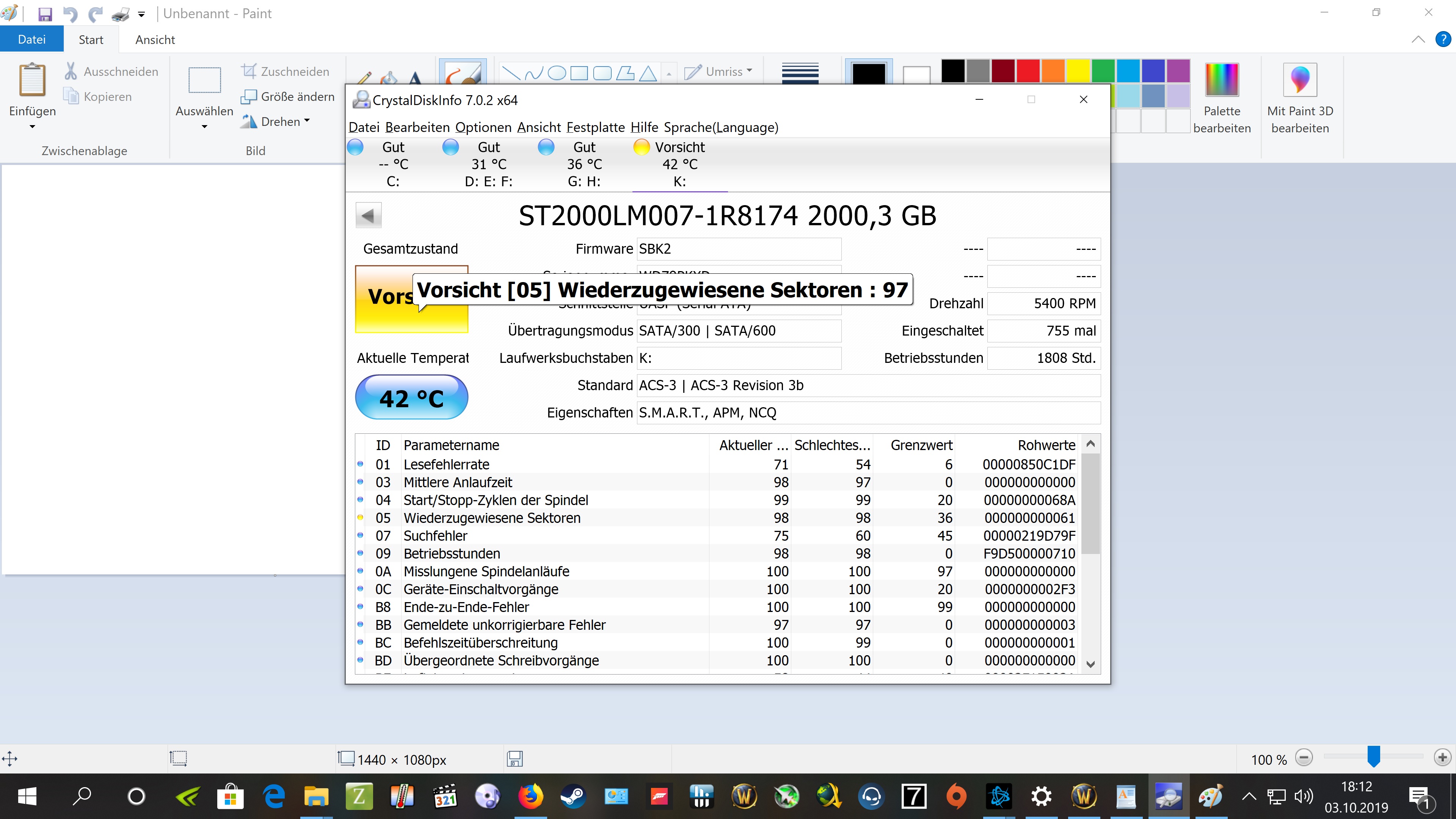

Ja, Festplatte ist defekt, wiederzugewiesene Sektoren = defekt werdende Sektoren werden in Backup-Sektoren umgeschrieben und es sollten keine defekt sein
wie geschrieben, ist das der Zeitpunkt die Daten zu sichern und die HDD austauschen zu lassen

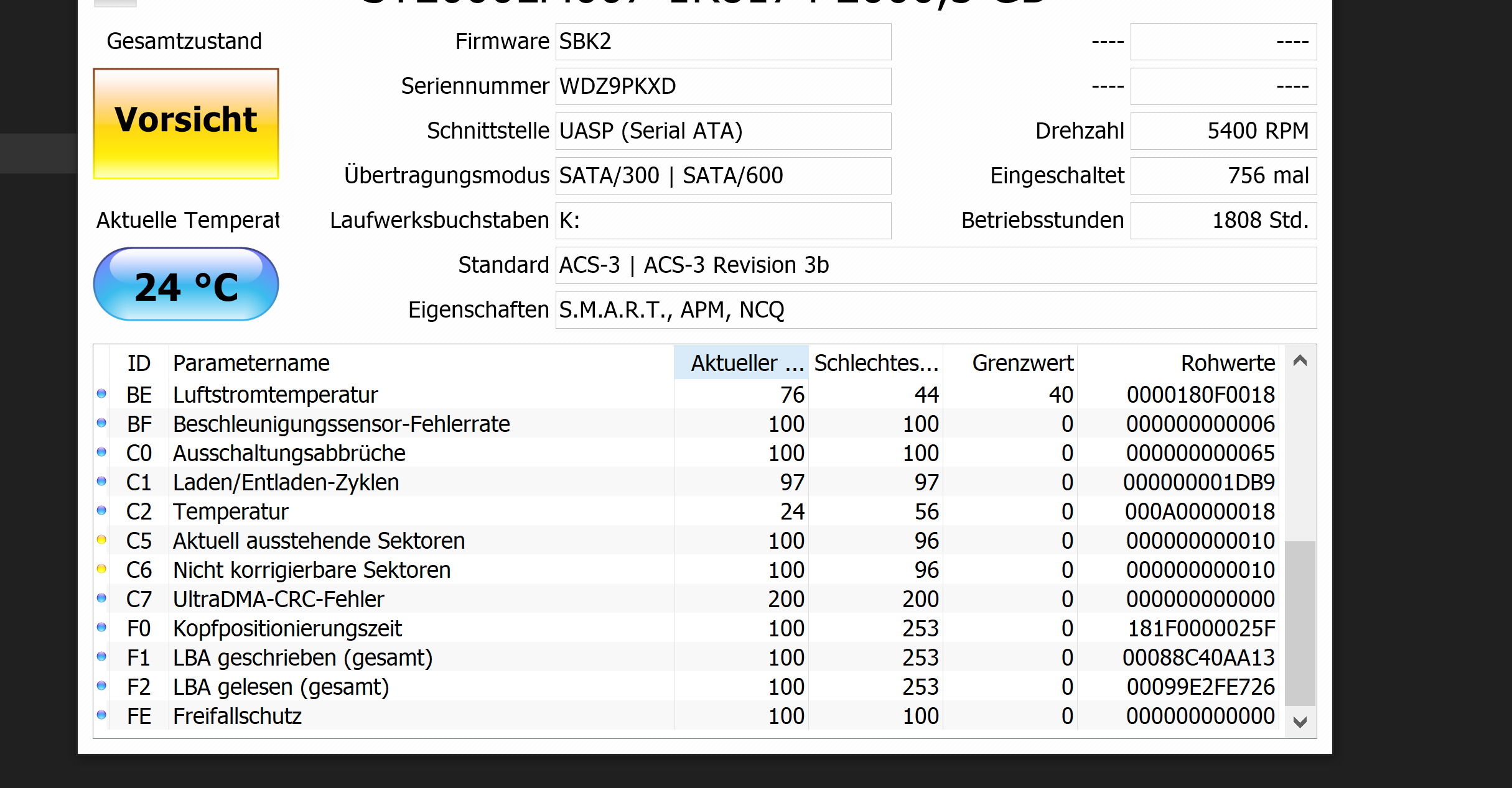

Genau die Werte bei C7 waren interessant. Wären hier Einträge vorhanden, dann wäre erstmal das Kabel der Hauptverdächtige. Da gibts aber keine Probleme. Also umtauschenn4rti schrieb:Oder was braucht ihr?
