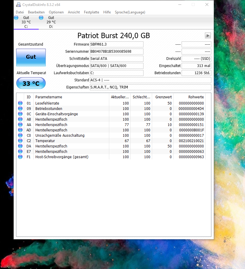

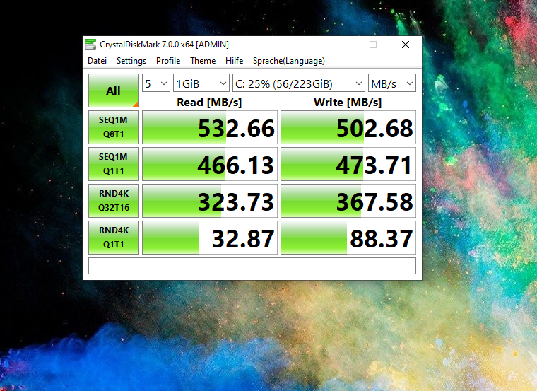

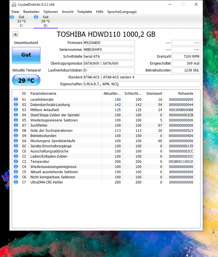

Lade Dir Crystal Disk runter (kostenlos) - lass es laufen - und poste hier die Werte.
danke für deine Antwort.
hier, hoffe das ist das, was du meinst?

Die Datenträger scheinen in Ordnung.
