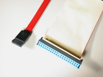

Habe nach Bildern der Kabel gegoogelt und eines auf ZDNet gefunden:
Edit2:
Mueli hat Recht: Es ist eine EIDE-Platte. Was man nun anhand des Bildes der Schnittstellenkabel leicht erkennen sollte. Die EIDE-Platten sind bei KM Elektronik leider ~5 Euro teurer.

Das Kabel was an der Festplatte ist sieht grau aus und ist ziehmlich breit aber ganz flach. Es steht auch Master drauf und auf dem darunter liegendem Steckplatz steht Slave. <Nachtrag> hier ein Link wie es ungefähr ausschaut http://www.sip.be/hardware/ide-kabel-kl.jpg <Nachtrag Ende>
= EIDE Flachbandkabel. Du brauchst also eine EIDE-Platte. Die im ersten Post genannte Bezeichung 'ST3200021A' deutet beim Googeln auch darauf hin.
