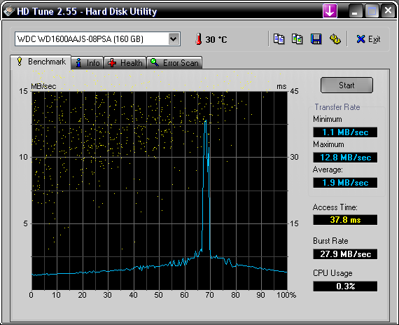

Und so sieht die andere Platte aus:
hdtune_benchmark_wdc_wd1600aajs-08psa-png.153825
Das ist doch nicht normal das beide Platte aufeinmal so solche schlechten Werte haben?!

Das ist nicht normal, dass es so aussieht. Aber komisch ist, dass beide Platten so ungewöhnliche Werte haben.
Vielleicht ein Treiberproblem mit dem SATA-Controller.
Vielleicht ist auch der Controller defekt.
Vielleicht sind die Kabel defekt / locker.
Vielleicht hilft auch ein BIOS-Update.
Es könnte aber auch sein, dass etwas (Software) da ständig im Hintergrund auf die HDD zugreift und so die HDD blockiert.

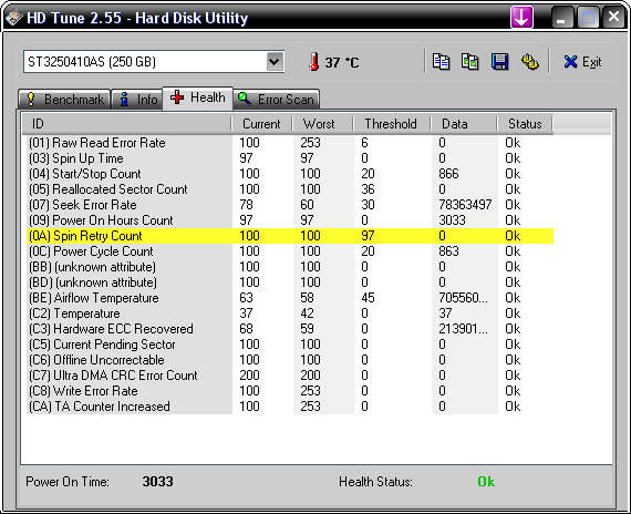

Gehe mal auf den Health-Reiter und poste das Ergebnis!
Die Platten scheinen wegen eines Kabelproblem im PIO-Mode zu laufen.
Prüfe die Einstellungen im Gerätemanager des entsprechenen Controllers.
Bei Bedarf (nach Kabelcheck) den Kontroller aus der Konfiguration entfernen, bei automatischer Neuerkennung durch Plug&Play läuft dann nach Reboot alles wieder UDMA (bis zu den nächsten i/O Fehlern)
Die müssten auch im Event-Log vermerkt worden sein

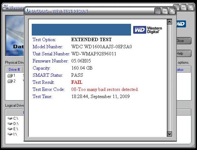

So nun wirds richtig komisch.
Ich hab nun für beide Festplatte die Diagnosseprogramm runtergeladen und getestet. Die Festplatte die zuvor wieder für gut befunden wurde (WD 160GB) macht nur fehler:
festplatten-fehler2-jpg.153908
Die andere (Seagate 250GB) mit den HDTune-fehler hat alle SeaTooltests einwandfrei bestanden.

Ich hab mal geguckt aber ich finde diese Einstellungen nur unter den IDE Controllern aber die Festplatte sind alle SATA. Kann natürlich auch sein das ich einfach zublöd bin um das zu finden.
