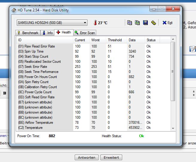

habe mal mit hdtune die health-werte ausgelesen, mache auch gerade den komplett-check:

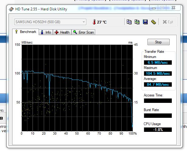

der error-scan zeigte auch keinen fehler an, habe noch den benchmark-test gemacht, ergebnis im anhang... dann versuche ich nochmal eine defragmentierung der platte...
bei den ausrissen nach unten beim benchmark war die platte auch deutlich hörbar...

Wenn es deine Systemfestplatte ist, ist soweit alles bis auf kleine Unregelmäßigkeiten ok. Festplatten werden im Laufe der Betriebszeit und deutlicher I/O Beanspruchung durch Abnutzung lauter. Die Lautstärke ist aber auch abhängig von den verwendeten mechanischen Bauteilen. Du hast eben eine Festplatte erwischt, die halt lauter im Betrieb wird als andere Festplatten. Du kannst einzig mit dem Acustic Managemant die Zugriffslautstärke auf Kosten der Zugriffzeiten reduzieren.
Es gilt aber, eine neue leise Festplatte sollte über einen gewissen Zeitraum von mehreren tausend Stunden im normalen Betrieb nicht laut werden und eine neue hörbare Festplatte nicht lauter. Auch Vibrationen dürfen im selben Maße nicht ausufern.
Also beachte die Lautstärke.

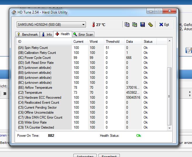

Kann mir einer mal sagen was es bei mir mit der markierten stelle im HDtune auf sich hat ? ist das irgend wie ein Anzeichen für baldiges Ableben der platte ? KLIK
@Haffke
Gar nichts. Das ist schlicht und ergreifend ein Fehler des Programms. Der Data-Wert steht bei 0, was bedeutet, dass nichts vorgefallen ist.
An deiner Stelle würde ich eine Zeit lang den Data-Wert von "Ultra DMA CRC Error Count" beobachten. Steigt der Wert, ist höchstwahrscheinlich das Datenkabel defekt oder sitzt nicht richtig.
Noch ein Tipp. Benutze nicht mehr die veraltete Freeware von HD-Tune sondern z.B. die Trail Version von HD-Tune Pro oder die Freeware Crystal Disk Info (unbedingt in den Einstellungen von Hex auf Dec umstellen).

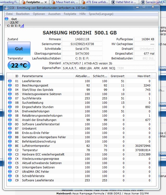

habe mir auch mal crystaldiskinfo runtergeladen... unten das ergebnis des tests meiner platte, sieht das alles ok aus?
