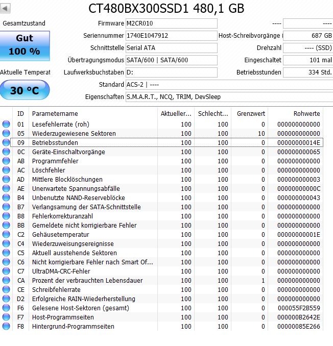

Crystal Disk Info laden
Screenshot von allen Werten hier posten.
Anbei die Werte
SMART Werte auslesen ... und nach CRC Fehler schauen ...
Wenn vorhanden mal Kabel neu einstecken und wieder testen ... oder anderes SATA kabel testen.
Ok kann man knicken sieht sauber aus ... macht Windows Updates aktuell ?

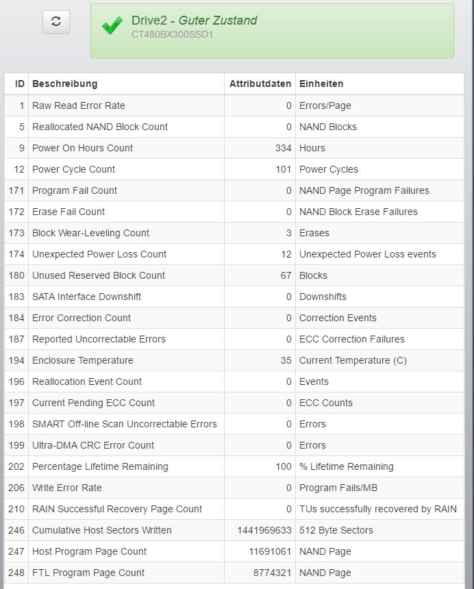

Was sind davon CRC Fehler?
Ich werde das Kabel mal tauschen. Windows Updates sind alle gemacht.
Die SSD ist fehlerfrei. Ursache dürfte woanders liegen. Vielleicht an Windows (Updates).
Schau mal mit CrystalDiskInfo bei allen Platten ob der Rohwert vom Attribut C7 noch 0 ist.
C7 ist bei allen Festplatten auf 0.
Firmware ist überall die aktuellste
